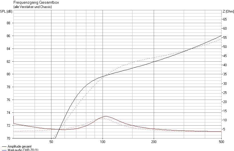

als ik die grafiek bekijk lijkt het verschil me bij 2 liter of 2 liter GHP erg minimaal of ligt dat aan mij?

tussen de 50 en 90 hz heb je een winst van wel bijna 2dB.
Dat is erg netjes als je 1 condensator over hebt
Het is een best gevoelig stukje bandbreedte namelijk. Zeker voor de laagbeleving.
Een eenvoudige test kun je zelf doen, en luisteren uiteraard.
(2x solderen en je weet het)

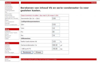

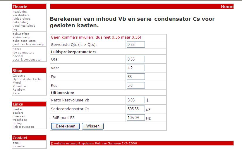

ok, dan moet ik nog eens kijken hoe ik op een goedkope manier aan zo'n GHP kom?
Dit is wat ik had uitgerekend een poosje geleden:
Klopt dat een beetje? En de Qtc?
En hoe waar kan ik het beste zo'n GHP bestellen met zo'n waarde?

Het gesloten kastje (G) heb je al, je hoeft dus alleen een forse condensator (HP) te kopen die je in serie zet tussen versterker en kastje.
Aangezien MKP condensatoren in die waarde niet te betalen zijn kun je de condensator opbouwen uit bijv. 80-90% ruwe/gladde elko en 10-20% MKP.

welke Markaudio CHR-70 heb jij precies?
op de datasheet die ik vind staan andere gegevens namelijk dan die jij invoert bij 12vhifi ?
(kan ernaast zitten overigens...)
ik denk dat je de gen2 hebt, maar ik vond de specs van gen3.
uhm, wat goed werkt is het programma boxsim. hiermee simuleer je goed een GHP behuizing.
Ik zal eens kijken voor je.
je box is dus 3 liter?

de GHP (met 650uF) kan best oke uitpakken voor wat meer laag.
Gaat ten koste van je allerlaagste laag, en wat midlaag.

Ik heb inderdaad de generatie 2. Dat met die ruwe / gladde elko's gaat mij een stap te ver. Misschien kan iemand mij uitleggen hoe ik dit kan samenstellen?
En hoe komt het dat jij op 650 komt terwijl ik bij ca. 595 blijf steken?
Re: sateliet speakers: CHR-70 in ikea blanda schalen
600uF of 650uF maakt maar een zeer klein verschil! Bipolaire elko's hebben al snel 10% tolerantie...

ik gebruik boxsim voor een echte simulatie. (niet een tabel simulatie zoals 12vhifi)
verschil in 600 en 65ouF is minimaal.
