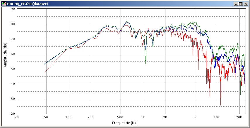

Een paar eerste metingen gedaan aan de FR8C op de as (rood) op 15 graden (blauw) en op 30 graden (groen). Het streven is om het hoog op 15 graden netjes aan te vullen (met een passief filter) met de NEO.
Op zich klopt dat rondstralen wel bij je bafflebreedte, ik herken dat. Ging bij mij ook precies gepaard met een dip in de respons. Als je die er on axisr uit equalized heb je off axis weer een hobbel. Dat is de reden dat ik naar een kleinere bafflebreedte ben gegaan. Rest van de respons is vrij typisch voor een 8" breedbander met whizzer.
Ik heb ook wel eens aan zoiets zitten denken, maar nooit durven doen. Ik denk dat ie mooier intgreerd met je tweeter, die off axis 8kHz bult raak je dan kwijt. Zou mooi kunnen werken met een whizzerloze breedbander zoals de supravox 215RTF, Visaton B200 of de OmnesAudio L8.Bergrans schreef:Ik zit er ook aan te denken de whizzer cone er af te halen en een phase plug te installeren omdat het hoog toch wordt ondersteund door de NEO.GeertM2 schreef:... Rest van de respons is vrij typisch voor een 8" breedbander met whizzer.

Ik ben hier ook mee bezig.
De afstraling met de wizzercone vind ik helaas erg slecht.
De wizzercone zit bij de FR8C vast in de spreekspoel met harde lijm.
Met een tikje breekt deze lijm los.
Je kan dus heel makkelijk de wizzer cone verwijderen en dan later weer terug plaatsen.
Ik ben alleen nog aan het na denken over of een fase plug (die lastig is te monteren) of een nette stofkap.

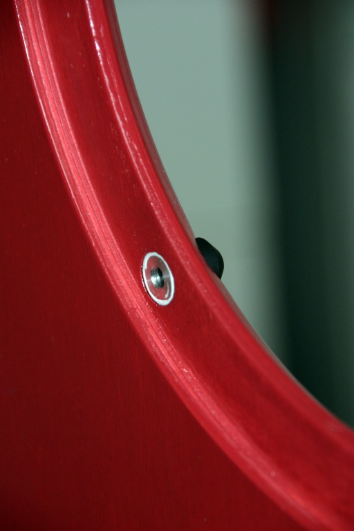

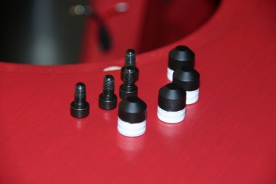

Vandaag de bussen voor de bevestiging van de FR8 in de baffles gezet.
Het zijn, matzwart gespoten, aluminium bussen die met epoxy lijn in de baffle zijn gelijmd.
Verder heb ik nog een paar phase plugs besteld bij planet10-hifi. Deze komen als het goed is komende week binnen en dan gaan de whizzer cones er toch maar af.

Vanavond weer even tijd gehad om wat te meten. De whizzer cones hebben inmiddels plaats gemaakt voor phase plugs. Foto's volgen.VT67 schreef:Nog vorderingen gemaakt?
Groeten
Frequentie plot van de FR8 gemeten (zie afbeelding) op de as (groen), op 15 graden (blauw) en op 30 graden (rood). Geen middeling gebruikt.
Ik ben wel blij met het 15 graden plotje, daar kan ik wel mooi met een 18dB/oct filter het hoog op aansluiten zo rond de 6kHz.
