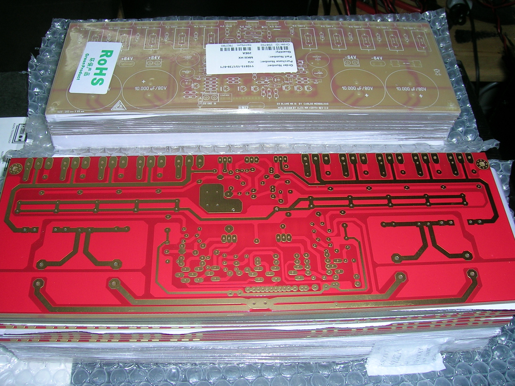

Hier zijn de bordjes

Die printplaten zien er imho "matig" uit. Waarvoor is die versterker eigenlijk bedoeld?

Wat bedoel je met matig?Hier een link van de amp http://www.diyaudio.com/forums/solid-st ... hread.html

Re: balanced or not
Verklaar je eens nader ?
