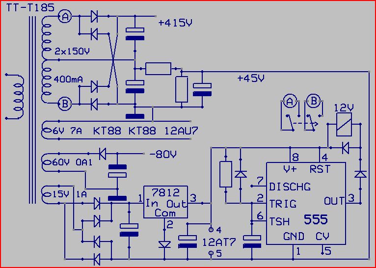

Zoals belooft,nog even verder gekeken :-s
Om het zo te doen als in het schema van de chinezen,met regelbare ruststroom,moet het met een andere trafo.
Daarvoor kan (weer TubeTown :shock: ) een ringkerntrafo T-185 voor 51€ dienen.Die zou,kantje/boord,zelfs twee versterkers aankunnen.
Even een,niet verder uitgewerkt,voorbeeld hoe die te gebruiken (heb toch niet veel te doen :sure: )

Het spijt me te zeggen dat het voor mij toch nog altijd niet erg duidelijk is, maar ik ben er zeker van dat dit geheel aan mij ligt. Waarschijnlijk dat een en ander al een heel stuk duidelijker wordt eens het "bouwpakketje" hier effectief voor mijn neus ligt.
Hoe kostenbesparend het ook zou zijn, 1 voedingstrafo voor de 2 monoblocks zal het niet worden om het geheel achteraf zo plug-and-play mogelijk te houden. Met voedingstrafo's van amper een 50-tal €uro zou het ook wat gek zijn om hier te gaan besparen.
Het idee dat de voedingstrafo reserve heeft lijkt me een stuk interessanter dan een beparing van €50,-
Tot nu toe kom ik dus uit op een budget van €200,- per monoblock voor voedingstrafo, uitgangstrafo, buizen en buisvoeten.
Er rest dus nog enkel de condensatoren, weerstanden en diode's/diodeblok. Ik zie verder ook geen potmeter's voor de bias-regeling, of horen die in een ander deel-schema thuis?
Zou het trouwens mogelijk zijn om met diezelfde trafo ook nog een actief crossover-netwerkje op basis van buizen te voeden? Dit zou namelijk ook al een besparing zijn.

De regeling voor de ruststroom komt aan de -80V.Bij de chinees (nee,niet om te eten) is er maar één regeling voor de twee eindbuizen :( .Verondersteld wel dat ze gelijk zijn.Beter gescheiden regelingen.Ook gebruiken ze nog een smoorspoel,hoeft niet echt (zie de HF10 elders op dit forum) :D

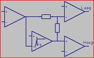

Gezien die trafo (on)behoorlijk overbemeten is,kan er nog vanalles bij.Ook wel een crossover :o .
Zoiets als dit :?: :?: ,vraagt vermoedelijk twee dubbeltriodes.

Het wordt me al ietsje duidelijker.
Een smoorspoel hoeft dus niet per sé, wat zijn dan de voor- en nadelen van zo een smoorspoel?
Hoe dat crossover er juist zal komen uit te zien weet ik nog niet precies, ook hier weer een kwestie van nog flink wat inlezen en informeren wegens volledig gebrek aan ervaring hiermee...

Als je het schema hierboven bekijkt kun je zien dat er een diodebrug in zit,gevolgd door elkos waarvan ik de waarde(voorlopig) in het midden heb gelaten.Je kunt die elkos niet eindeloos groter maken,wordt dik en duur,en ook bij het opstarten krijgen de diodes het zwaar te verduren.Je zult toch verder moeten afvlakken voor de voorversterker.De voeding voor de eindbuizen mag wel (wat) brommen.In een ideale balans-opstelling valt de brom weg :sure: .
