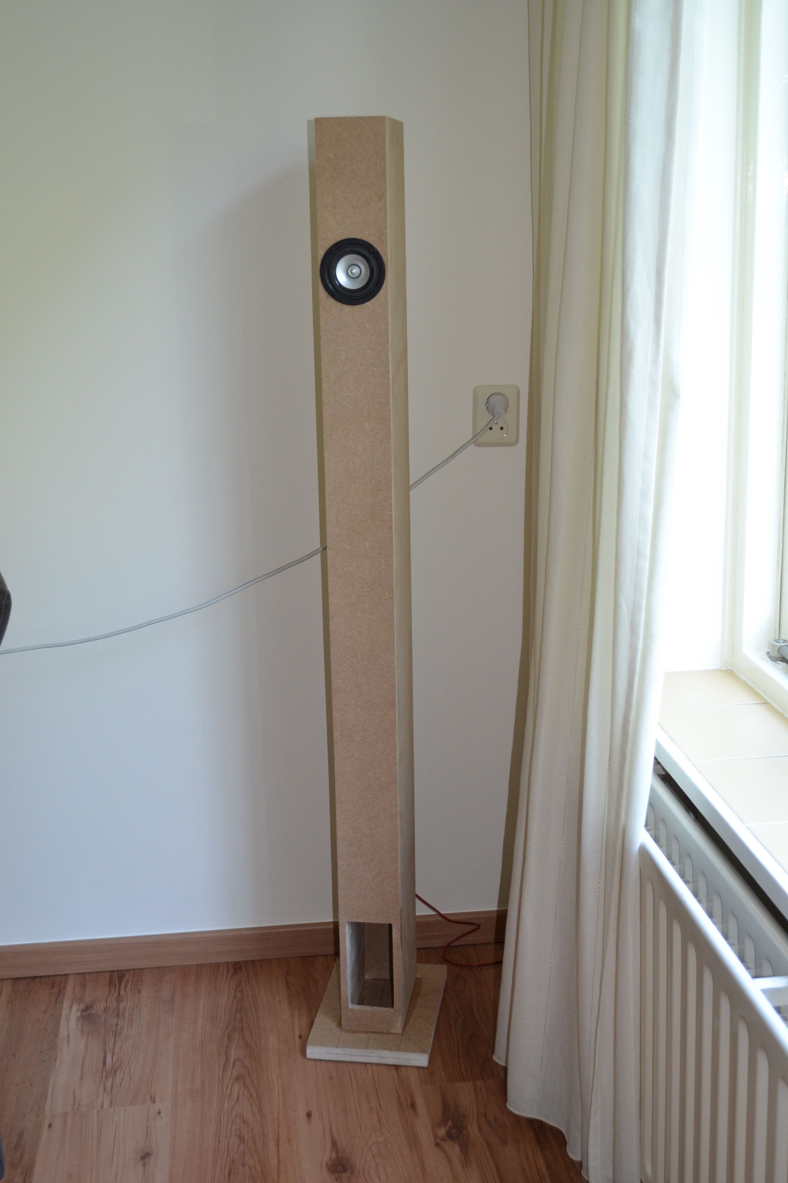

Foto van de Lancetta's van iemand anders:

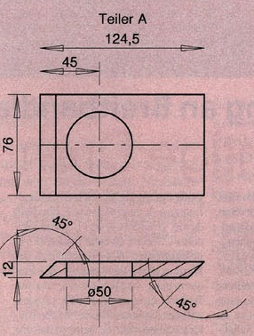

Al het hout is gezaagd! Onderweg een aantal problemen tegengekomen:
- Het MDF is geen 12 mm, maar 12,4 mm. Ik moet de onderdelen voor de Helmholtz-Resonator en de achterkant van 76 mm dus inkorten naar 75,2 mm, anders is de voorkant te smal.
- Deel A (het schuine gedeelte van de Helmholtz-Resonator) wordt in de tekening gemeten van punt tot punt (zie bijlage). Maar dat is te klein. De 124,5 mm moet worden gemeten vanaf de scherpe hoek tot aan de stompe hoek aan de andere kant. Hierdoor wordt deel A dus iets langer.

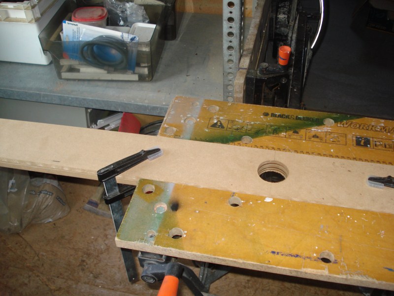

Verder moet ik nu gaten gaan zagen, maar hoe maak ik gaten van 50mm en 76mm? Zulke grote speedboren bestaan niet volgens mij en een gatenzaag zwabbert een beetje, dus is het eerder puur geluk dan kunde dat je een gat van 50mm maakt.

Een goede gatenzaag zwabbert niet, die dingen met 'blikken zaagbladen' die zwabberen wel.

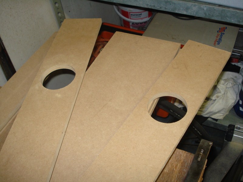

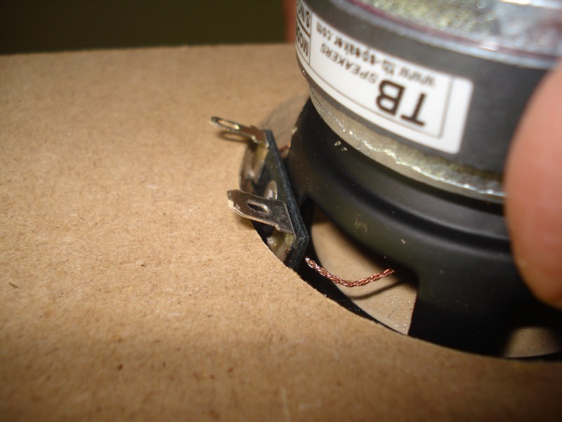

Met een 51 mm niet-zwabberende gatenboor (dankje blueznl!) een gat geboord, en met een 11mm frees nog 22mm aan de diameter toegevoegd.
Het enige wat ik fout heb gedaan is van 1 speaker het gat voor de Tang Band 1cm te hoog gemaakt....
Ik had bedacht dat ik best 1 cm van de onderkant kan afhalen en aan de bovenkant een zelfde stukje er op kan zetten? Hier kan niet zoveel aan fout gaan toch? Goed vastlijmen en een schroefje...
Morgen komen er wat foto's en ga ik de klankgaten + gat voor de aansluitingen achterop maken.

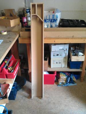

Na een (erg) lange pauze, ben ik afgelopen weekend weer verder gegaan. Met wat PU-lijm en wat lijmklemmen begint het nu al wat meer op een speaker te lijken! Volgend weekend waarschijnlijk weer verder. :D

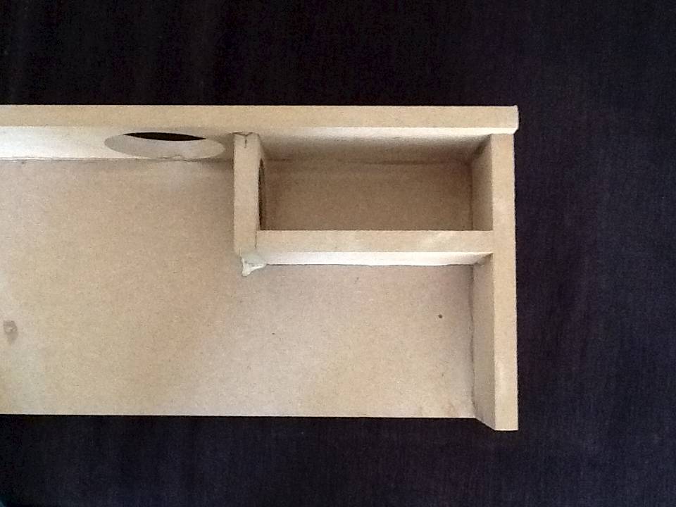

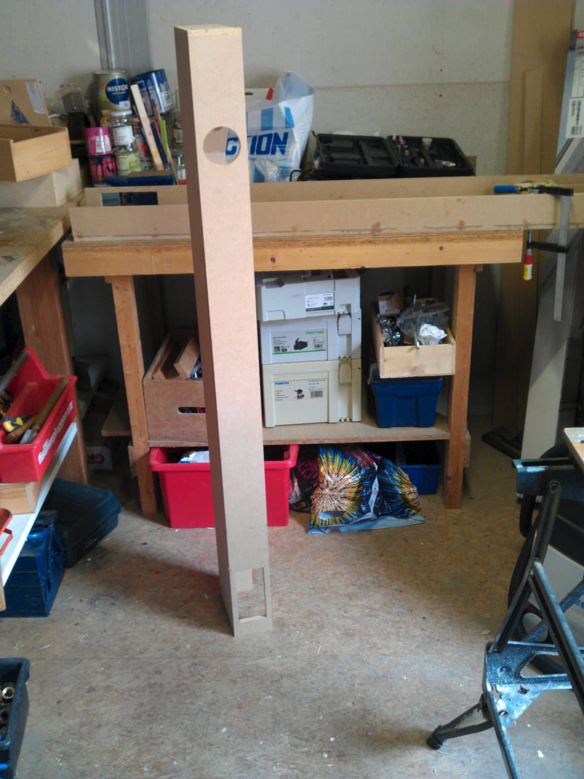

edwinwijnja
Berichten: 10
Lid geworden op: vr 24 jun 2011, 8:40
Re: Eerste project: De Lancetta
Bericht door edwinwijnja »

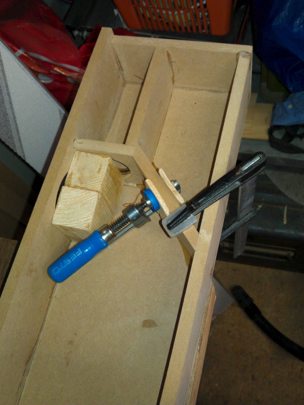

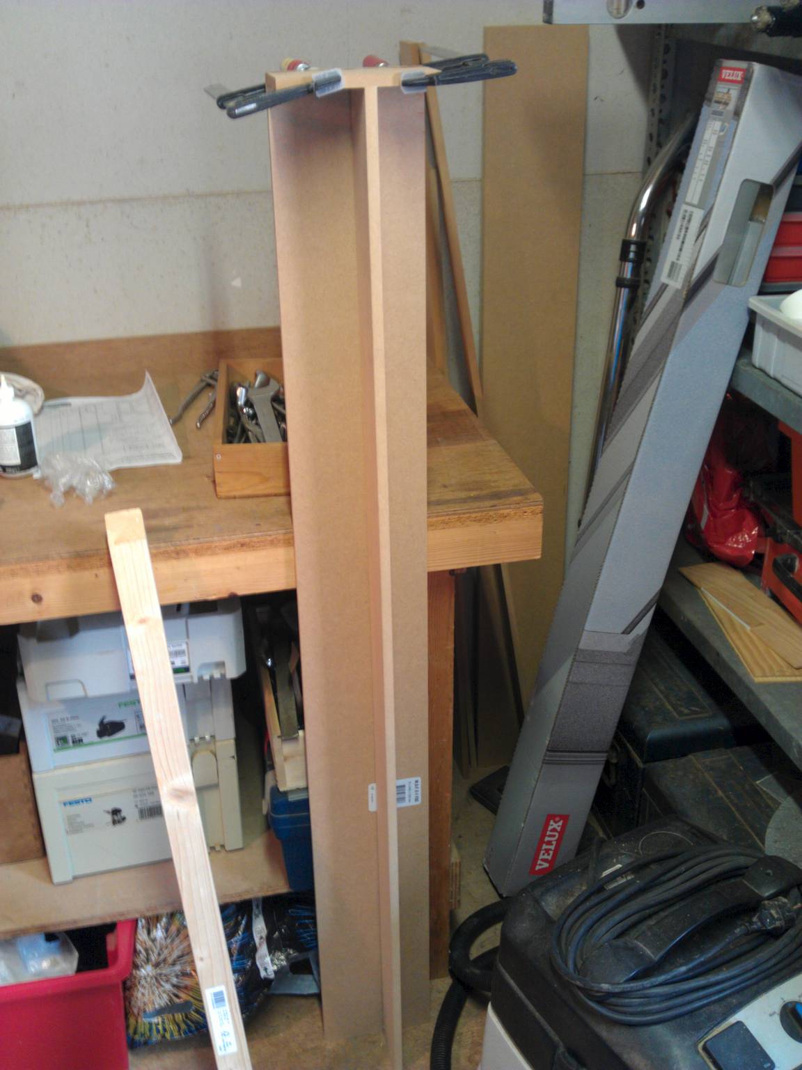

Het houtpakket zit in elkaar, dus weer even een foto-update. Als de laatste lijmresten zijn opgedroogd kan de elektronica er in!
Het begint ergens op te lijken!
De blokjes draaien de lijmklem zodat het plankje ook draait en goed wordt aangedrukt.
