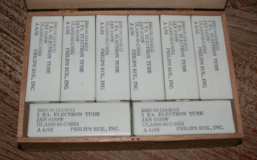

Op mijn EL34 bak heb ik de JAN6189W van Philips op staan i.p.v. de ECC82.
Dure buisjes maar zeker de moeite waard.
Tone-Factory heeft ze op voorraad.
JJ is ook zeer goed.

JAN 6189W: in de jaren 80 en 90 voor een paar gulden verkrijbaar; prijzen zijn de laatste jaren behoorlijk opgeschroefd.
De gasgevulde '83' is een absolute topper onder de gelijkrichters, maar om dit bedrag er minimaal voor te vragen bijvoorbeeld....
Speculanten hamsteren te veel...

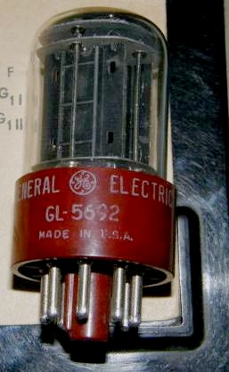

vintage 5692
vintage 5692

Als iemand nog een voorraadje 5692 heeft moet je daar zuinig op zijn.
Je ziet ze tegenwoordig voor zo'n €150 in de verkoop staan.
schijnt het summum te zijn
