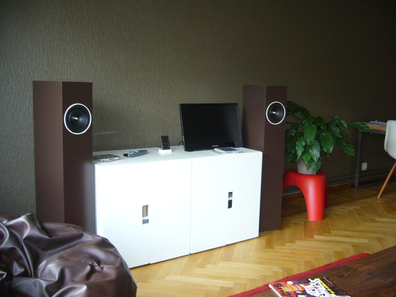

Mijn conics staan met grote tevredenheid een jaartje te spelen nu. Maar voor grotere orkestwerken en een film mis ik toch het één en ander. Is het een haalbare factor om ze te laten zoals ze zijn en deze aan te vullen met wat sublaag dat geregeld wordt via een extra subversterker? Volstaat één sub dan? Of kies ik dan eerder, zoals in een project van Arjank voor twee subs? Dus de vraag, hoe kan ik mijn conics het eenvoudigst aanvullen. Ik woon ondertussen een tijd op een appartement dus eenvoud om te bouwen is wel belangrijk, want veel plaats heb ik hier niet.

Als ik luister naar lichtere dingen, met name jazz combo's maar bijvoorbeeld ook het mss in nederland minder bekende "el tattoo del tigre", dan vind ik de conics subliem. Plaatsing is geniaal, zelfs bij het mambo orkest kun je de muzikanten zowaar plaatsen in de ruimte. Wanneer ik dan echter naar bijvoorbeeld Mahler en Strauss, of een harmonie orkest, luister, dan heb ik het gevoel dat ik wat ballen mis. Ze geven wel alles weer, maar het klinkt alsof ze heel hard hun best moeten doen om het eruit te persen. Mijn eerste idee is dus om de conics dus "met wat extra ballen" aan te vullen, als er andere ideeën zijn om de sublieme plaatsing van de tangbands te gebruiken, laat het gerust horen. Het gaat mij vooral om hoe kan ik horen wat ik wil met zo weinig mogelijk vakkennis. Ik ben een vlotte klusser, maar heb noch de tijd, noch de mogelijkheden om zelf aan het ontwerpen en meten te gaan, maar wel het oor om een opname en weergave te beoordelen.
