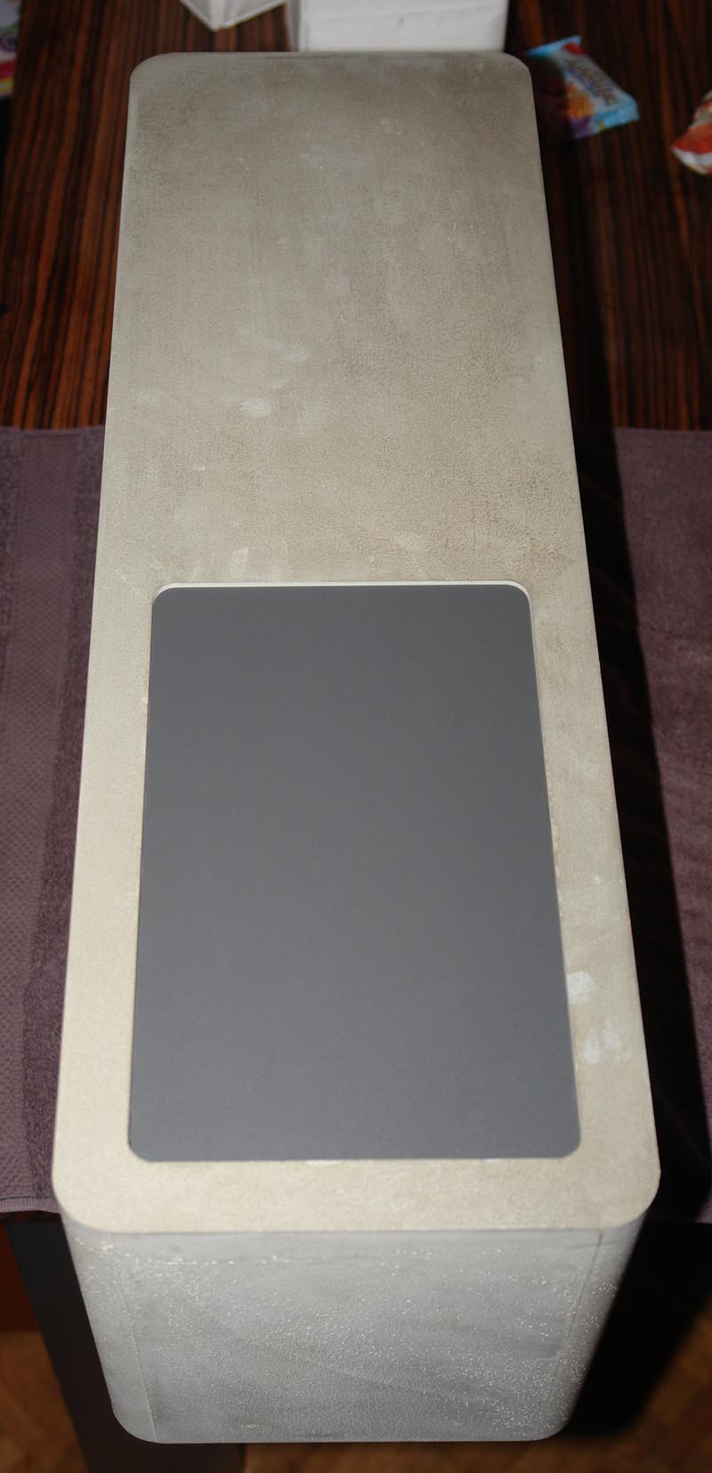

En hop:
De trespa luikjes zijn ook zo goed als klaar, op wat gaten na:

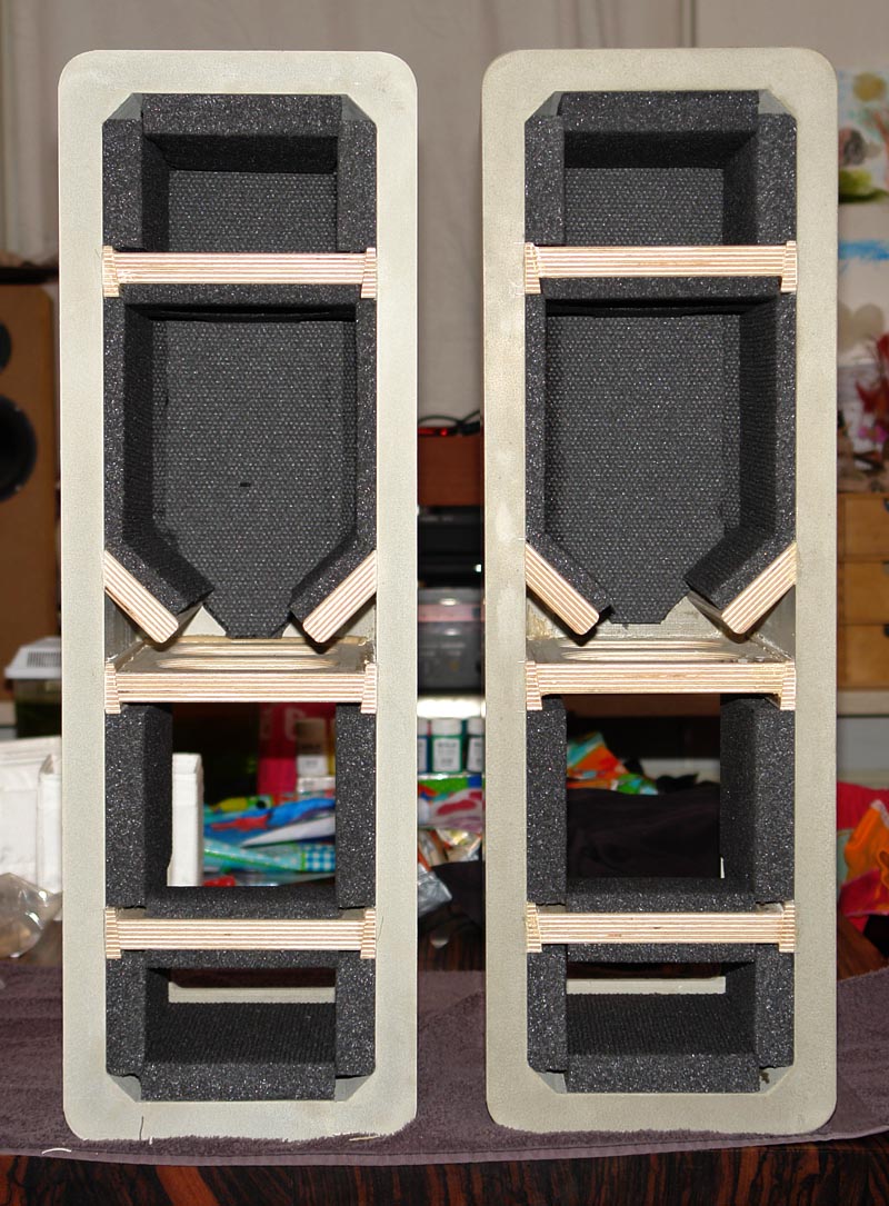

Als ik zeker ben van een bepaald onderdeel, dan doe ik dat meteen dubbel. Dus de bracing had ik al gefreesd en gezaagd klaarliggen, en gisteren heb ik alle Tecnocell ook meteen twee keer gesneden. Dan schiet zo'n tweede kast wel lekker op. :D

Zeer fraai hoor. :) Hoe ga je de trespa-platen monteren aan de achterkant? Ik neem aan dat het de bedoeling is dat deze weer verwijdred kunnen worden voor filter-tuning o.i.d. .

Zeer fraai hoor. :) Hoe ga je de trespa-platen monteren aan de achterkant? Ik neem aan dat het de bedoeling is dat deze weer verwijderd kunnen worden voor filter-tuning o.i.d. .
De luikjes schroef ik vast. De bovenste schroeven gaan door de mortel en zitten dan in de bracing vast. Voor de andere schroeven lijm ik nog wat berken klosjes aan de binnenkant.

Ziet er goed uit kerel! En wat een stukje doordacht denkwerk weer zeg, zo'n uitgefreesde groef in de baffle waar eventueel overtollige PU-lijm in kan vloeien.
