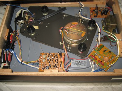

De pioneer heb ik losgemaakt en het is een direct drive , ziet er niet slecht uit zeg ik als plaatenspeler leek ,houten case , flinke motor , apparte printplaatjes , dik vliegwiel .
ik heb hem nu aan't draaien.
Eerste maal op 45 goed , 33 niet goed te krijgen.
tweede maal opnieuw aan 45 en 33 niet goed te krijgen.
Nog een keer 45 en 33 goed met een simpelen draai aan de potmeters.
Hij doet het vaker niet goed dan wel.
Conclussie als ik hem soms goed krijg is de motor goed,smering lager oke , de motor is de laatste schakel in het systeem , die zou onafhankelijk van de knoppen of wel goed of niet goed werken , en niet soms wel en soms niet.
De invloed komt van de aan/uit schakelaar , keuze schakelaar 33/45 , potmeters die de motor aansturen en hem de ene keer wel goed laten draaien en de andere keer niet goed is te krijgen.
Ik meen dat het motertje met laagspanning wordt gevoed en kleine verschillen in voltage het motortje niet optimaal voeden met een constante stroom.
Het aanraken van de 33 knop bij goed ronddraaien veroorzaakt gelijk een onregelmatige draai.
ffff genoeg gedraai , vanavondt of morgen ga ik alles stap voor stap doornemen om te kijken of ik de boosdoener kan lokalieseren.

Re: pioneer pl-510
Als je de platenspeler aan hebt staan in de stand stop dan kun je het plateau in vrijloop vast wel een (gecontroleerde) zwieperd geven, kijk dan even hoe soepel het plateau blijft draaien en hou daarbij de stroboskoop in de gaten. Je moet even zoeken hier op het forum naar Technics SL1200 waar dit ook al eens is getest, zo'n direct drive moet toch wel een tijdje draaien zonder rem. Probeer goed te kijken of je iets ziet horten of stoten.
