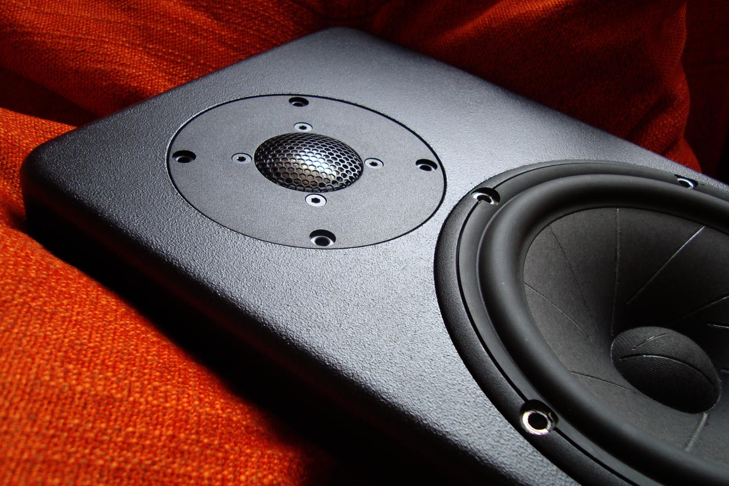

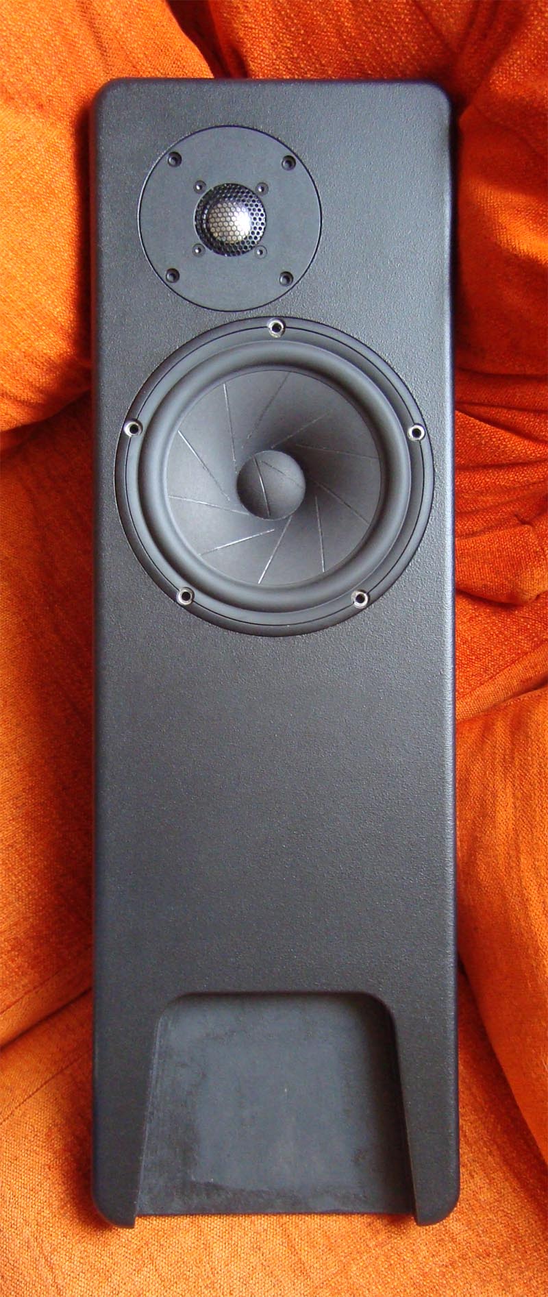

De baffles zijn klaar. Op het betonnen inlegstukje na dan. (waar ik misschien toch iets logo-achtigs in mee ga gieten :hide: ).

daar wordt je ff stil van... erg mooi geworden
en mooi op de foto gezet ook nog
gelukkig nog wel wat te zeuren: ik zou de drivers met schroeven vastzetten ofzo :lol: :wink:

OOOOOOOEEEEEEEEEFFF, moooii man, welke verf/spuit bus heb je gebruikt ??
Het lijkt een beetje op dat spul wat ik voor die Idunn++ heb gebruikt.
Maar door de kwaliteit van de foto en het contrast ga je twijfelen.
En wat er achter komt, hoe ver staat het daarmee?
Er zitten al rondingen in de mal.??
:kwijl: :kwijl: :lol:

Knap hoor. Zier er SUPER uit! respect!!

De verf komt niet uit een spuitbus, maar heb ik heel vlijtig getamponeerd O:)
Het is eigenlijk een grondverf (Delta Allprimer), maar die kan ook als aflak gebruikt worden binnenshuis. Die verf is vrij dik en droogt snel, dus heel geschikt voor structuureffecten. Ik heb hem simpelweg opgezet met een roller, en toen direct met de toppen van de haren van een flinke kwast nageklopt.

ziet er prima uit!
:shock:
Je meent 't.
Echt heel goed gelukt zeg!

dat ziet er echt super gaaf uit :kwijl:

Supermooi gewoon!

sodeknetter, dat wordt echt gaaf met die baffle :rock:
Krijgt dat ingietsel de kleur van de betonnen behuizing?

Dat was wel de bedoeling. Nog ideetjes? Zal ik het een beetje inkleuren zodat het wat meer donkergrijs wordt?
Re: projekt egalisatiemortel
denk niet dat het nodig is.

Beton is grijs, dus ik kan me voorstellen dat je de kasten grijs houd (denk aan beton stof).
Als insert lijkt mij een stukje hout mooi, hoe nutteloos ook :-)

Ik zou het exact gelijk uitvoeren als de mortel-kast, omdat je ook al een logo-tje wil verwerken (top-idee!) zou ik juist niet ook nog een afwijkende kleur gaan gebruiken maar juist de boel two-tone houden.
Ik vrees een kakofonie als je daar nog een andere kleur voor gaat gebruiken. Ik zou het dan eerder in kleinere details zoeken. Als je logo in relief uitvoert zou ik kiezen voor verdiept ipv opliggend. Je zou dan met zilver of wit het logo aan de binnenzijde kunnen uitvoeren. Een betje het idee zoals Vinculum zijn gefreesde tweeterplaat wit heeft laten opvullen

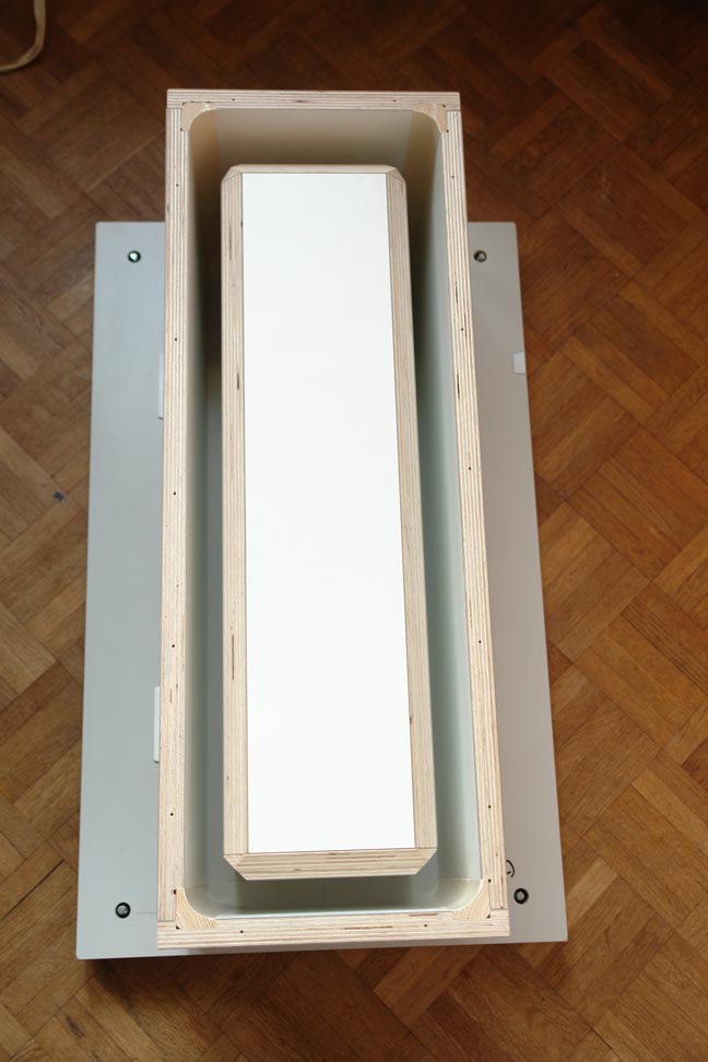

Ondertussen staren we nog wat naar de mal :P Nu met ronde hoekjes.

Wunderbar!!!
mis de grijze klei.....

Geweldig project, ik bewonder je nette werkwijze en je geduld.
Wel zou ik de zijkanten nog verstevigen, zodat je zeker weet dat ze bij het gieten niet bol gaan staan.
