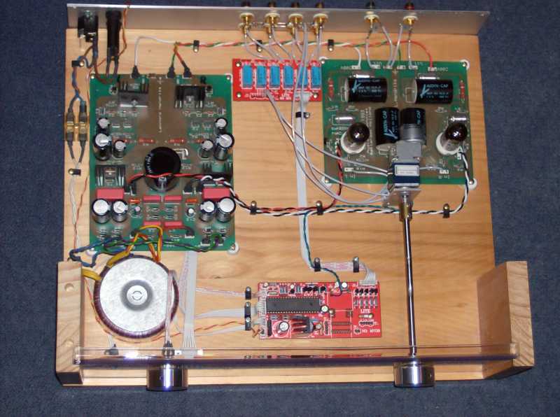

Re: MV-02 DIY club
Inmiddels al weer even verder en we zijn nu redelijk waar ik denk dat ik wil wezen met deze controller.
De volume pot zelf is los gehaald van de print en is vervangen door een blauwe Alps.
Verder wordt de 0 niet via de ingang keue print maar direct van de bussen naar de volume regelaar gebracht.
Het signaal gaat wel via de print maar weer niet met de bijgeleverde touwtjes naar de volume regelaar.
Nu is deze opbouw een tijdelijke en is het uiteindelijk de bedoeling dat de voeding en de versterker ieder een eigen behuizing krijgen.
Ook de print waar de besturing op zit zal dan bij de voeding ik het huis komen.
Mogelijk zal ik er dan ook voor kiezen om de ingang print te vervangen door een stel nieuwe relais (gas dicht en met mooie vergulde contacten) zo dat ook hier de signaal weg zo optimaal mogelijk zal worden.
Groetjes George

Berichten: 8122
Re: MV-02 DIY club
Nee de pin-out van een blauwe Alps is niet compatibele met de gene die op het printje zit.
Maar eigenlijk wilde ik de print ook by passen en heb alleen de stuurspanning nodig.
Dat is gewoon +5V of -5V (links of rechts om draaien) dat op de twee achterste pootjes staat.
Deze kan je gewoon met een kabeltje naar de nieuw geplaatst pot halen direct van de print af.
Je kunt dan dus gewoon elke pot gebruiken als deze maar die 5V nodig heeft.
De pot die ik gebruikt heb komt gewoon bij Conrad vandaan daar hebben ze de blauwe Alpsen van 50K tot 250K geloof ik.
