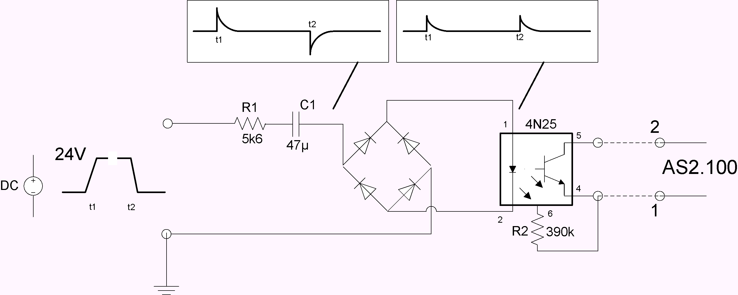

Tijdje terug al aangegeven dat ik 4 ontwerpjes had voor het inschakelcircuit. Hierbij post ik het concept ontwerp waar ik het eerst mee aan de slag ga plus een korte uitleg van het circuit.
Mijn voorversterker geeft een 24V signaal af. Dit is weergegeven als een spanningsbron. Deze spanningsbron is niet ideaal, want er zit een weerstand in serie met de bron.
Om alleen de aan- en uit-schakelpuls er uit te filteren is er van de ingang gezien eerst een RC-hoogdoorlaatfilter. De juiste R en C moeten nog proefondervindelijk vastgesteld worden. Omdat er positieve pulsen nodig zijn voor de rest van de schakeling worden de pulsen gelijkgericht met een brugschakeling. De gelijkgerichte puls gaat door een optocoupler, zodat er een galvanische scheiding is. Ik wil niet op een andere wijze dan via de signaalkabel een elektrische verbinding tussen voor- en eind-versterker hebben.
De optocoupler zal bij een positieve puls de opencollector op punt 2 van de connector naar ground trekken. Het weerstandje in serie met de lichtdiode van de optocoupler is waarschijnlijk niet nodig, maar voor de zekerheid zit deze er nu nog wel in.
De optocoupler komt parallel aan de gewone drukknop. Reden, mocht door een storing de AS2.100 uit gaan terwijl de voorversterker aan is dan is het circuit niet meer in sync. Met de gewone knop krijg ik de eindversterker weer in sync. Met een ingewikkelder circuit zou ik dat wel weer op kunnen lossen, maar ik wil ff eenvoudig beginnen.
De schakeling heeft ook als voordeel dat wanneer Hypex eea aanpast en dat de versterker aangaat bij bv een low op punt 2 en aanblijft zolang punt 2 low is, ik het schakelingetje heel eenvoudig aan kan passen.
Deze schakeling is dus alleen te gebruiken als de As2.100 in stand-by staat. In een later stadium wil ik eens nadenken hoe ik eea kan maken, zodat de versterker helemaal uit kan.
Zodra het werkt, en ik waardes in de tekening kan plaatsen komt er een update. Door drukte kan dat wel ff een weekje duren. Tot die tijd is het conceptueel en zodanig dat het bij mij in mijn situatie waarschijnlijk gaat werken. Het is zeker niet bedoelt als generieke oplossing voor iedereen.
Aanvulling 1/4/2011 - De AS2.100 gaat aan zodra de drukknop na het indrukken losgelaten wordt. Hij gaat echter uit zodra de knop ingedrukt wordt. Dit heeft als groot voordeel dat eea wel te combineren valt met het afschakelen van de 230V. Immers het schakelsignaal komt gelijk met het afschakelen van de 230V. 230V afschakelen zal met een relais gebeuren die veel trager is dan het optocouplercircuit. Bovendien zullen de voedingselco's ook niet direct leeg zijn.

Peter, goed idee! Ga ik naar kijken.Pjotr schreef:Volume knopjes er af halen? Die zitten simpelweg op de schakelaartjes geklikt.
Ondertussen speel ik ook al een aantal dagen met het inschakelcircuit en tot nu toe werkt dat prima. De waardes zijn praktisch bepaald, dus voor iedereen verschillend en afhankelijk van de ingangsspanning. De ingangsspanning moet minimaal 5V zijn in verband met de spanning over de diodes.
