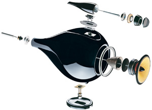

Arno schreef:
Hé wat leuk, een enthousiaste reactie :D
ja natuurlijk kerel, dit moet ik zien, ik ben echt benieuwd wat dit gaat worden :rock:
Ik spamde je niet voor niks dat kunstenaarsgietsteen-product :wink:
kunstenaars gieten daar stenen beelden van; durastone, polystone, duracast etc, wordt veel in de hobbyhoek gebruikt, ook buitenvazen en dergelijke zijn van deze kunstharsen met gemalen (natuur)steen te maken.
Daar zie ik mezelf nog wel eens zo'n sphere-compartiment voor een B&W-kloon van gieten ofzo :wink:
B&W Tweet.jpg (15.73 KiB) 884 keer bekeken
