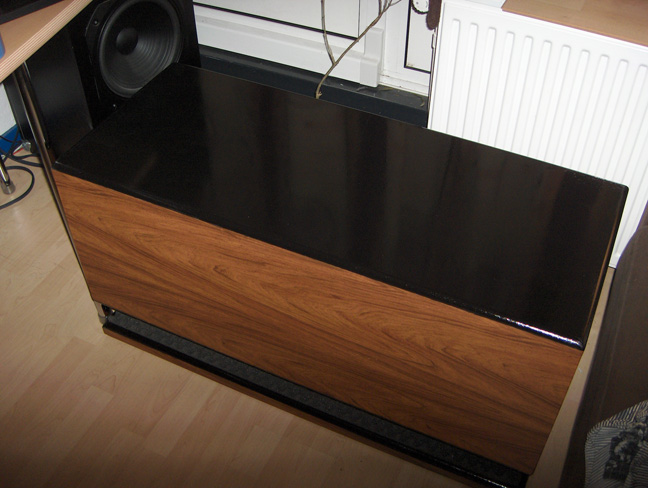

Hier vast een goedmakertje:

Ziet er mooi uit, meer! Afmetingen, tekeningen, constructie details, versterker, berekeningen... :-))
Ik heb rubber deurstoppers gebruikt de laatste keer, beetje lomp, maar de afstand (70 mm) was precies goed. Een kennis van me heeft een wat zwaardere zelfbouw sub, en heeft onderin een vak waarin twee met zand gevulde PVC pijpen liggen als gewicht. Een paar bakstenen kunnen denk ik hetzelfde :-)
Gebruik je nu spikes dan? (Ik heb een betonnen / betegelde vloer, heb spikes geprobeerd maar maakte hier geen verschil.)

Re: Cappucino Flux (Infinity Kappa Perfect 12.1)
Bericht door Gobla »
Even kijken of ik het kan ASCI-En :P
CODE: Selecteer alles
|                                  ======  (3x Basspoort)
|              /         \              |  Ongeveer 40x40x120 cm meen ik
\--------------0---------0--------------/
-----------------------------------------  De sub is downfiring. De conus kijkt naar dempmateriaal.
Ik zal in de loop van de middag wel meer info plaatsen.

Ah, jij hebt er demping onder liggen, dan vermoede ik al aan de foto te beoordelen. Een makkelijke truc tegen het wandelen is dan de plaat 'demping' te vervangen door een sandwitch van demping hout staal demping of iets dergelijks.
Was die demping noodzakelijk? Ik zie sommigen het gebruiken, en anderen niet. Wat is het effect zonder die dempende laag?
Gobla
Berichten: 456
Lid geworden op: di 07 nov 2006, 17:47
De demping onder maakt in mijn ruimte dat het laag een stuk minder positioneerbaar was (in mijn optiek beter voor een eerlijke subwoofer).
