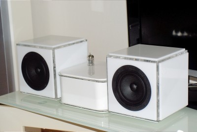

Of zo iets:
Speakerdriver is een CSS EL70 in een behuizing van 3.2 liter. Versterker is een TA2020.
Succes, Wai
