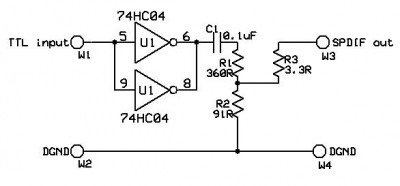

Even een vraagje voor de techneuten, Op het schema van de TTL naar SPDIF omzetter staat na het IC een 100nF condensator voordat het signiaal naar de verzwakkings weerstanden gaat.Zou ik de 100n ook kunnen vervangen door 10n zilvermica.
Bij mijn dac,s werkt zilvermica nl. ook goed in de SPDIF lijn.
TTL naar SPDIF converter.jpeg (14.06 KiB) 821 keer bekeken
Re: Een zelfbouw CD speler? (De grote verbouwing....)
Ik kan er geen zinnig antwoord op geven, alleen maar dat ik voor die condensator een rode Wima heb gebruikt. dat is ook geen rotzooi.

Uhhh, er is niet echt één schema. alles bestaat uit verschillende deeltjes die bij elkaar gevoegd zijn.
Een bouwbeschrijving heb ik al helemaal niet. (of je moet dit topic als bouwbeschrijving beschouwen... :lol: )
Hier in het topic staan toch ook diverse schema's van de modules?
Laat ik voor de duiidelijkheid de verschillende onderdelen even langslopen.
Loopwerk: standaard CD romspeler, IDE interface (te vinden bij iedere computerzaak.)
Controller: module uit china (zoek eens wat rond op Ebay)
DAC: De bekende Hong kong DAC (staat ook op Ebay)
Voeding loopwerk: 78S05 en 78S12 volgens bekend recept.
Voeding controller: 7805 volgens bekend recept.
Voeding DAC: klik.
Gloeistroom voeding: standaard 317 oplossing met extra transistor en elko om de spanning langzaam op te laten komen.
Hoogspanningsvoeding : een kloon van een THEL ontwerp, schema staat ergens eerder in het topic.
SPdif converter: een paar posts hierboven.
Buizentrap: SRPP met de 6N1P, schema ook in het topic.
