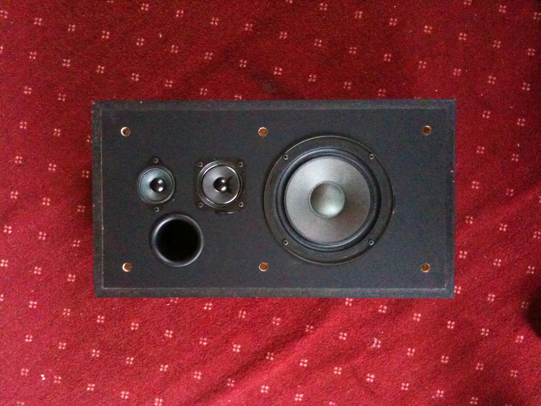

hallo,
Ik ben net nieuw op het forum. Mijn naam is Niels. Ik woon in Brasschaat.
Mijn doel is om volledig mijn eigen systeem te maken. maar voorlopig ben ik nog geen kenner..
Dus begin ik bij het begin. Ik heb namelijk een setje drivers van SONY voor een prikkie kunnen kopen.
Graag zou ik hem een nieuwe behuizing geven. Maar ik zit vol met vragen..
Ik zal met MDF werken. volledig in verstek. Wat denken jullie dat een goed begin voor me is?
PS: ik ben een schrijnwerker (NL: meubelmaker) en mijn vader heeft een meubelfabriek.
Dus hout in overvloed.. :rock:
groeten Niels,
hoogte: 47 cm<br />breedte: 26 cm<br />diepte: 19 cm
hoogte: 47 cm
breedte: 26 cm
diepte: 19 cm
model No: SS-A 490<br />rated impendance: 6<br />maximum power: 100 W
model No: SS-A 490
rated impendance: 6

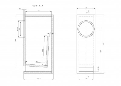

Zit je dus te denken aan zoiets als dit?
Dan kun je de onderste helft 'leeg' laten door met een tussenschot de juiste inhoud te verkrijgen. Aan de andere kant zul je dan kunnen experimenteren met de inhoud van de kist en misschien met verschillende basspijp lengtes (er zijn verstelbare basspijpen ;)).
Over het schema kan ik niet zo heel veel vertellen, daarvoor zou ik nog even wachten op andermans antwoord ;)

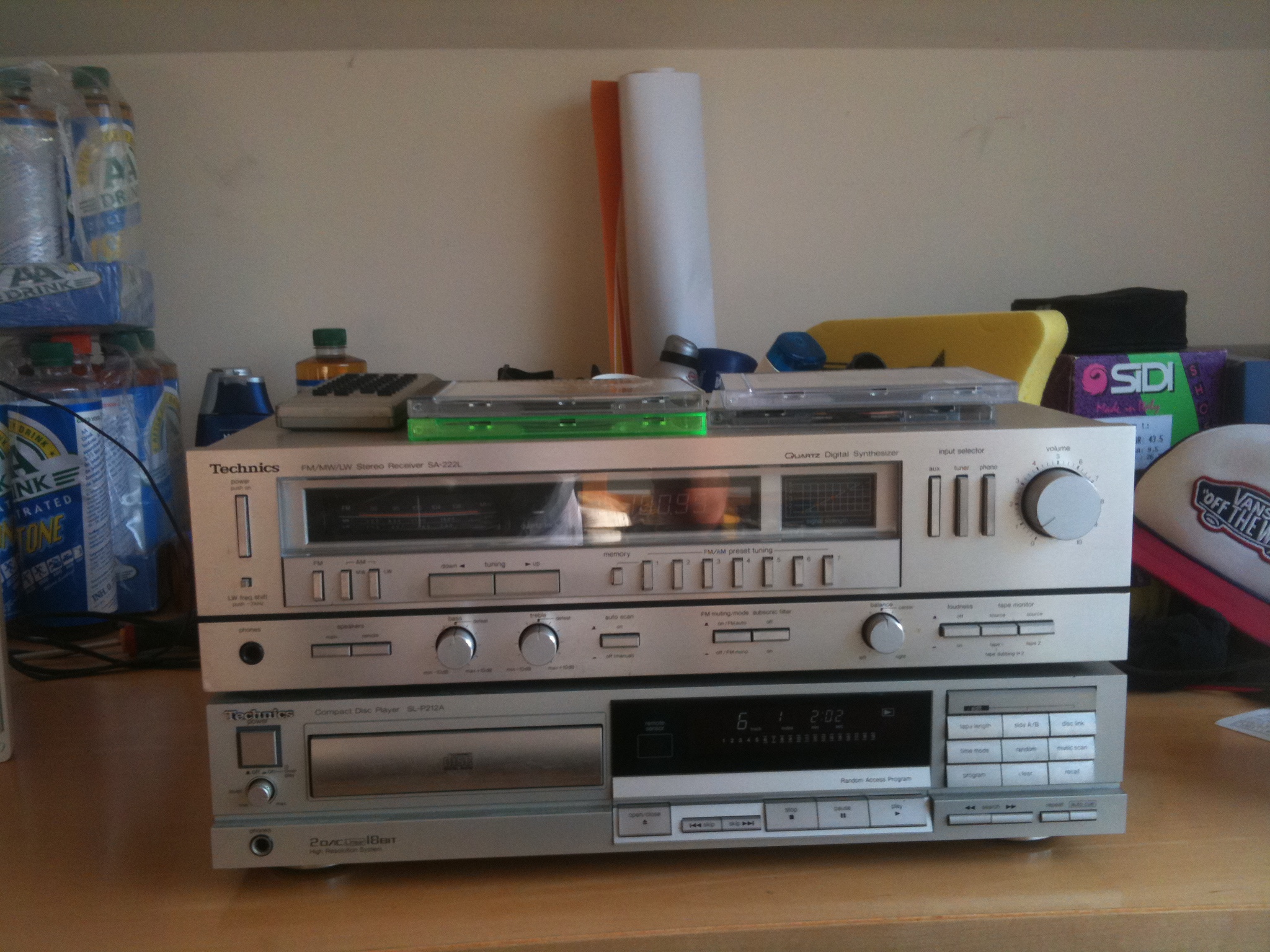

versterker heb ik ook, tuner en cd spelen deftig. Was vroeger echt goed spul, is wel 20 jaar geleden...

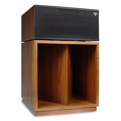

Kan iemand mij de werking van de KLIPSCH "La Scala" uitleggen. Lijkt me leuk om te maken.
Ik zie dat hij een hoorn tweeter en middentoner heeft, is dat echt noodzakelijk?
(ik hou wel van de speciale dingen)
SARK
Berichten: 7728
Re: SONY SS-A 490
Bericht door SARK »
Uitleg: http://www.klipsch.com/eu-nl/products/l ... -overview/
Ja dit is noodzakelijk (ik ga er even van uit dat jouw oren (17 jaar :?: ) nog redelijk het hele spectrum kunnen waarnemen :idea: ).

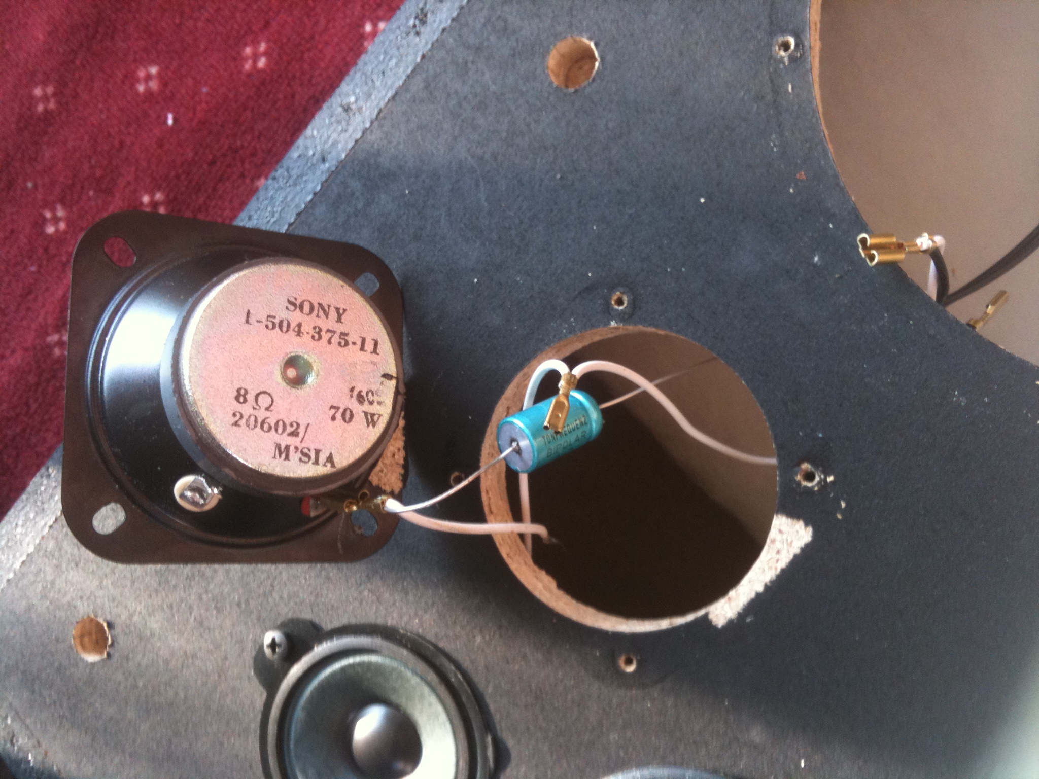

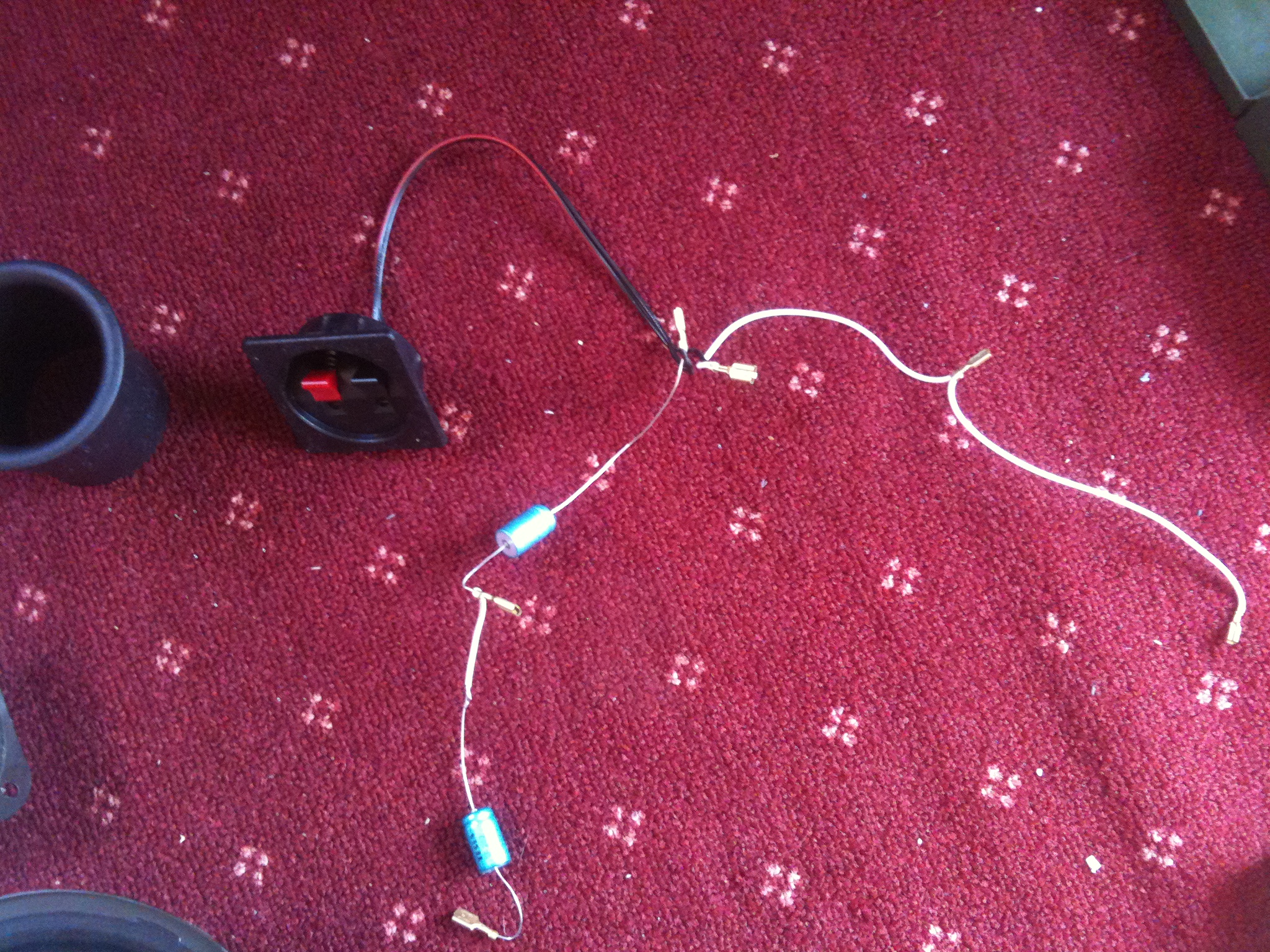

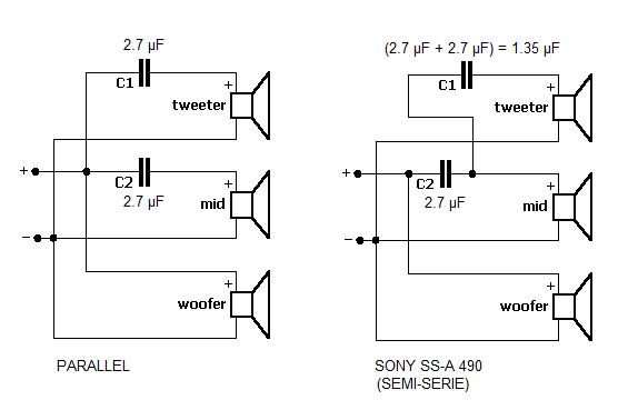

Ik heb dezelfde speakers jaren geleden ook gehad en was er toen redelijk tevreden mee (ik was ook ong. 17), en ik kan me nog wel herinneren dat er een hele fijne tweeter in zat.
Het filter bestaat uit 2 condensators van zeer matige kwaliteit en de woof speelt full-range mee.
Al met al een aardige el cheapo speaker waar je de meeste winst behaalt door die condensators te vervangen door betere.
Anders zou je de t/s waardes moeten laten uitrekenen, maar of dat ze waard zijn.....

Ik heb al 2 van die kisten uit elkaar gehaald. Je hebt 1 condensator naar de tweeter en een plakje baf op de achterkant. Meer niet dus er valt wel wat winst te behalen met een filter.
Nou moet ik zeggen dat ik niet erg onder de indruk was. Mede omdat ze afgeleefd waren en de woofer opblies toen ik hem een maand niet gebruikte :-s
at ik wel goed vond is dat je er me kan blazen wat je wil maar hij blijft heel :rock: Hij heeft meerdere pogingen tot opblazen met 2x bass boost overleeft :twisted:

Het beste filter is het oorspronkelijke van Sony. Met een natte vinger filter wordt het hooguit belabberder. Dit was dan ook een uitstekend advies:
Wowly schreef:
Inhoud aanhouden en filter een-op-een overnemen.
Ter overtuiging: om een redelijk effectief (doch slechts grof benaderd) filter te maken zijn de TS-parameters van luidsprekers onontbeerlijk. Aangezien deze gewoonlijk niet in hun uiteindelijke behuizing zijn gemeten, dient daarna optimalisatie plaats te vinden a.d.h.v. meetresultaten. Daarbij wordt bovendien op andere zaken gemeten, omdat TSP enkel iets zeggen over elektrische en mechanische eigenschappen, en niets over het daadwerkelijke gedrag bij diverse frequenties. Pas dan kan sprake zijn van een correcte afstemming, wat vele malen belangrijker is dan de kwaliteit van de gebruikte luidsprekers.
Aangezien dit geen luidsprekers voor zelfbouw betreft, zijn de daarvoor benodigde TS-parameters ook niet aanwezig. Deze zijn door zelf meten vast te stellen, maar de moeilijkste stap is niet de meest logische om met luidsprekerbouw te beginnen. Als alternatief kan je de luidsprekers in hun vernieuwde kast laten meten bij een van de bekende luidsprekerzaken. Dat kost, meen ik, een paar tientjes, maar dan pas beschik je over de juiste gegevens om een correct filter mee te kunnen berekenen.
Je dient jezelf dan ook de vraag te stellen of je de Sony's alle kosten en moeite voor een nieuw/ander/beter filter waard vindt. In dat geval zou ik me beperken tot vernieuwing van de kast, als de Sony's je lief zijn. In andere gevallen kan je beter aan de slag gaan met voor luidsprekerbouw bedoelde luidsprekers, of beter nog, met nabouwen van een beproefd model. Daarvoor zijn ook samengestelde kits beschikbaar, zowel met voorgezaagde kastpanelen als met enkel een bouwplan.

Niels, heb je nu een filter in je speakers zitten eigenlijk??
ik vermoed een condensatortje voor de middentoner en een condensatortje voor de tweeter niet?

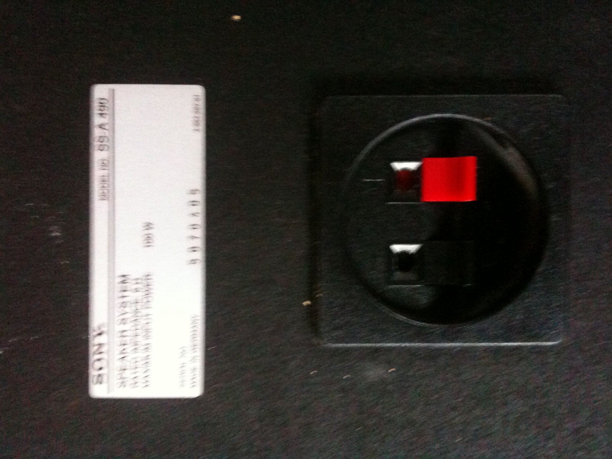

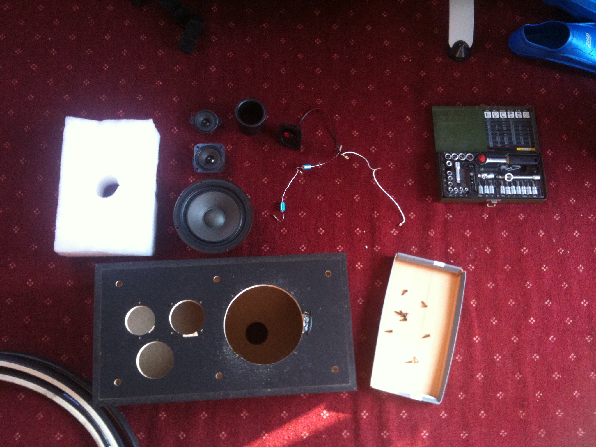

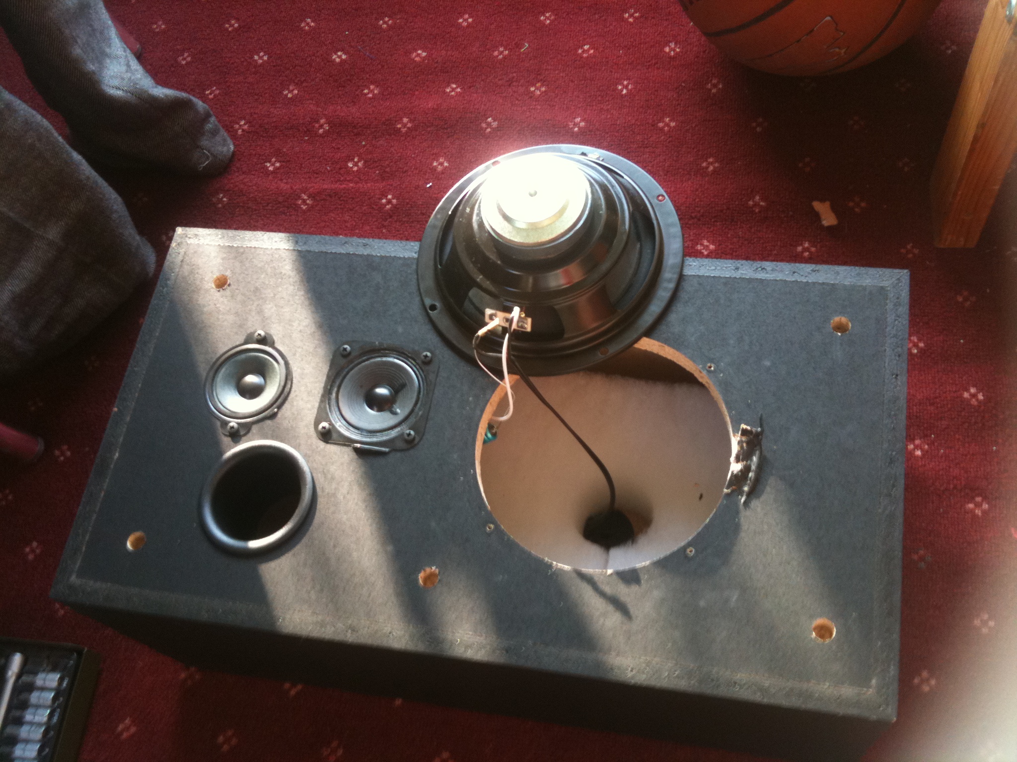

hallo iedereen,
vandaag heb ik 1 unit uit elkaar gehaald. Ziet er echt simpel en goedkoop uit.
De soep zal de kolen niet waard zijn. Maar het is maar een begin he.
Ik weet dat er verschillende soorten filters bestaan. ik weet niet welke dit is.
Ik heb duidelijk nog wat avondjes te lezen.. :oops:
De foto's zullen meer zeggen.
De behuizing bestaat uit 12mm spaanplaat.<br />Die wordt vervangen door 18mm MDF.
Ik veronderstel dat het blauwe de filter voorstelt. Op de filter van woofer naar middentoner staat: bipolar 2u7 100V ^<br />35V AC   W-E9

dit is de volledige inhoud van 1 unit. <br />De filter stelt echt niets voor.
Dit zou de filter moeten zijn. Op de filter van middentoner naar tweeter staat: tesla(merk) TF202 2u7 50V= 35V s(wisselstroom) L-DO
Dit is mijn versterker, tuner en cd-speler. Ik vind dat hij goed zijn werk doet.
bartsegers
Berichten: 5431
Locatie: Roermond
Re: SONY SS-A 490
Bericht door bartsegers »
het is dus gefilterd zoals ik al dacht.
Zowel de middentoner als de tweeter hebben hetzelfde filtertje.
dit filtertje is van de meest eenvoudige orde mogelijk. namelijk met een filterhelling van 6dB
(vaak zie je ook spoelen etc gebruikt worden, waardoor je een 12dB helling kan krijgen)
duidelijk kosten bespaarpunt geweest hier.
maar, wat je nu dus ziet is dat de middentoner en tweeter hetzelfde "doen"
heb jij al eens geluisterd naar de box met alleen de tweeter aangesloten (middentoner los)
Wat vind je dan van de klank?
Wellicht dat je je nieuwe box met 2 units kunt maken.
(en een ietwat meer uitgebreid filterke met een spoletje erbij nog bijvoorbeeld)
SARK
Berichten: 7728
Re: SONY SS-A 490
Bericht door SARK »
Ik ben bang dat ze toch niet exact hetzelfde doen :!: Als ik de bedrading bekijk dan is het filter voor de mid en tweet een zeer eenvoudige, serie-achtig filter(tje) en niet het verwachtte parallel filter.
Als ik een grove berekening doe dan is de wisselfrequentie voor de tweet (1.35 µF) ongeveer 15000 Hz en voor de mid (2.7 µF) 7500 Hz. De woofer krijgt gewoon alles voor zijn kiezen.
