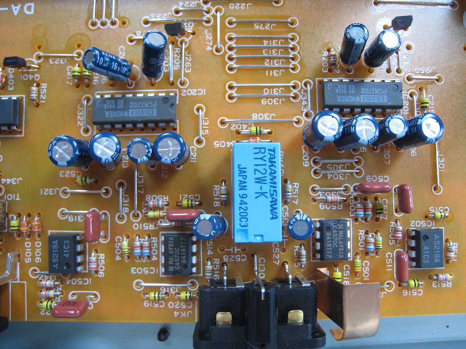

Hi,
Ik ben op zoek naar ZBA-ers die ervaring hebben met t modden van de DA500 DA converter van Denon. Ik ben beniewd of er meer uit te halen valt en hoe. Er zijn in de commercie verschillende mods verkrijgbaar (JA Acoustics, Tent Labs & De Groef) en allemaal hebben ze een ander verhaal en andere filosofie. Bij de Groef wordt gesproken over t vervangen van wat elco's en diodes terwijl mr Tent aanbeveelt om de klok-mod te doen. Het laatste met als nadeel dat alleen 44khz nog ondersteund wordt en mn 48.1khz niet meer bruikbaar is.
Kortom, zijn er tweaks die ik eventueel zelf zou kunnen uitvoeren? Voor t vervangen van wat elco's en diodes ben ik niet zo heel bang, als ik maar weet welke :-)
Vr.gr.
Satefan
PS: Dit is een foto van t analoge deel van de DAC.
PS2: Of is de beste mod de Denon DAC laten voor wat ie is en overstappen op iets anders (HK-DAC?)

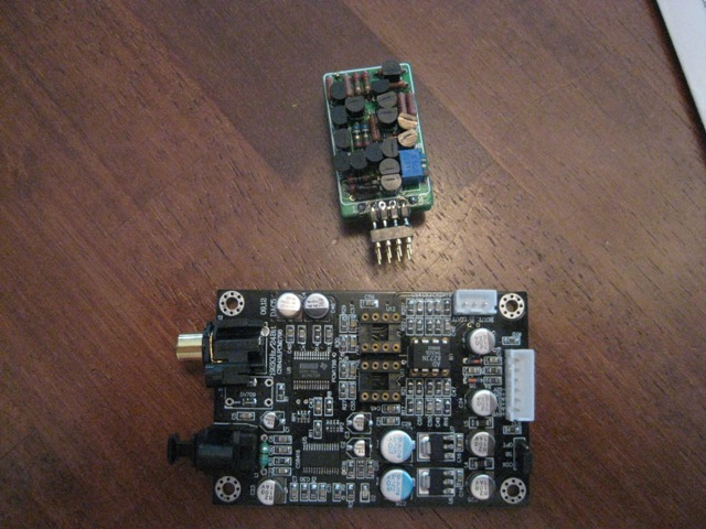

De HD Opamps van Burson Audio zijn inmiddels binnen. Ze zitten netjes in een stalen koker. Het eerste probleem waar ik tegen aan liep is het formaat van de modules. Op mijn versie van de HK DAC zitten 3 opamps en deze zitten dich op elkaar. De modules zijn zo groot dat ze niet tegelijk in de IC voetjes gestoken kunnen worden.
Ik heb dus een stukje CAT5 kabel ontleed en 8 draden op de modules gesoldeerd en deze in de IC voet gestoken en gesoldeerd. Geen hele nette oplossing (weet iemand een betere?) en best een priegelwerkje voor deze onervaren 'soldant'. Dit heb ik met twee modules gedaan zodat ik deze zijwaarts kon plaatsen, de derde opamp past nu wel gewoon. Voor 1 Opamp ruim plaats nu :-).
Ik moet ook zeggen dat toen ik de DAC weer aansloot het zweet op het voorhoofd stond, zou ie het nog wel doen?
Gelukkig was t antwoord ja, echter klonk het linkerkanaal een stuk zachter. Even met de multimeter gekeken of alle solderingen goed contact maakten en bleek inderdaad dat er 2 aansluitingen niet helemaal 'koosjer' waren. Snel opgelost en nu klinken beide kanaal even hard.
Luisteren: Tot nog toe niet heel veel kunnen luisteren maar het is zeker zo dat de DAC nu beter klinkt. In vergelijking tot mn Denon klinkt de HK DAC bijna net zo goed. De Denon is nog n beetje warmer en de HK DAC iets 'cleaner' maar zeker heel acceptabel. Volgende stap is t plaatsen van was oscons...

Gister zijn de bestelde onderdelen binnengekomen dus er kon weer naar hartelust 'gepield' worden. Ik heb de IC voetjes binnen, de oscons, een 6V trafo en een tentlabs spanningsregelaar.
Ik ben begonnen om met behulp van de IC voetjes de Burson Audio HD Opamps te monteren zodat ik die rare draadjes niet meer nodig heb. Uiteraard gaat eea niet gepaard zonder de nodige uitdagingen. De eerste opamp zat er zo op met behulp van het 90 graden IC voetje. Het vervangen van de 2e was (en is) direct een probleem. De voetjes zorgen ervoor dat de modules haakskomen te staan, parallel aan de print van de HK dac. De modules zijn echter vrij groot (relatief) en er zaten een paar condensatoren op de HK DAC waardoor er geen plek was voor de Burson module. Ik heb deze dus maar gewoon rechtop geplaatst. Dit betekent echter weer dat de derde opamp moet blijven zitten want de derde Burson module past dan echt helemaal niet. Aangezien het al wat later werd en ik nog wat Oscons wilde solderen etc besloot ik het hierbij te laten wat betreft de HD Opamps.
Nu dus maar wat Oscons solderen over de condensatoren die ik nagemeten heb. Volgens de Lampizator's laatste inzichten is het plan om 'over' de condensatoren die 3.3 of 5v meten de Oscons te solderen. Bij de eerste condensator ging t al mis. Dit is een iets groter type dan die platte smd dingetjes maar nog steeds kleiner dan de oscons. Bij t lossolderen (deze moest t veld ruimen om de Burson module te kunnen laten plaatsen) ging direct het soldeereilandje van de print. Parels met zweet stonden direct op t voorhoofd. Balen balen balen!
Gelukkig stond er nog n 'lipje' van de baan omhoog en met de moed der wanhoop is t me gelukt om een oscon erop te solderen. Gelijk even testen en een grote zucht van verlichting volgde. Geluid op beide kanalen. Ik besloot me te concentreren op de kleinere caps die makkelijker bereikbaar waren. Ik heb alle caps die naast elkaar zaten en een opvolgend nummer (bv C24+c25) en die hetzelfde waarden qua waarden vervangen. Mischien zit ik er naast maar gevoelsmatig (dwangneurose?) leek me dit de juiste aanpak. Hierna vond ik t wel even mooi en tijd voor n klusje waarbij iets minder precisie kwam kijken.
De 5V van de HK DAC 2010 wil ik apart voeden dus een 6V trafo verbonden met de 220 aansluiting van de andere trafo. Toen met de multimeter even gemeten waar de 6v uit kwam (er zitten 4 pinnetjes aan de secundaire kant) en die aangesloten op de tentlabs module. De andere kant van de module gaf nu keurig 5v aan. So far so good. Nu de 3 5v draadjes van de HK DAC aansluiting geknipt (1 massa en 2 5V) en aan de tentlabs print verbonden.
Nu het grote moment...doet ie het of doet ie het niet?? JA HIJ DOET HET! Mischen een small step for ZBA-men, maar een giant-leap for Satefan-kind. ;-)
