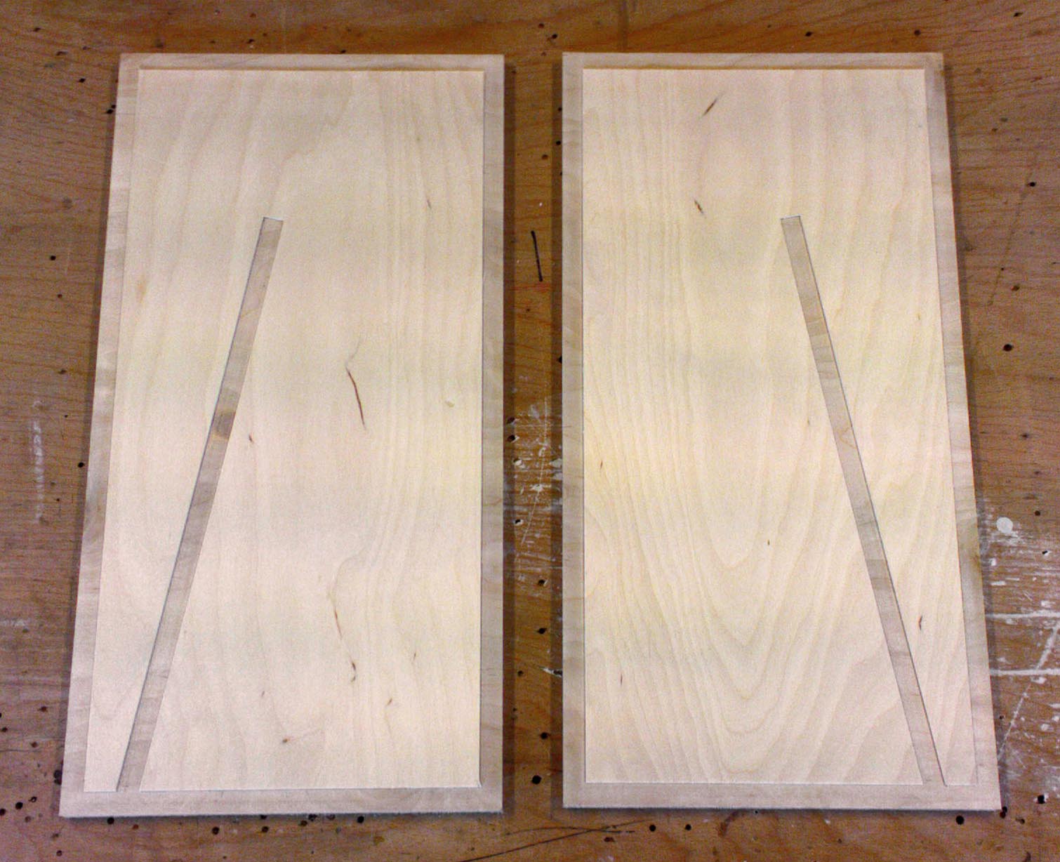

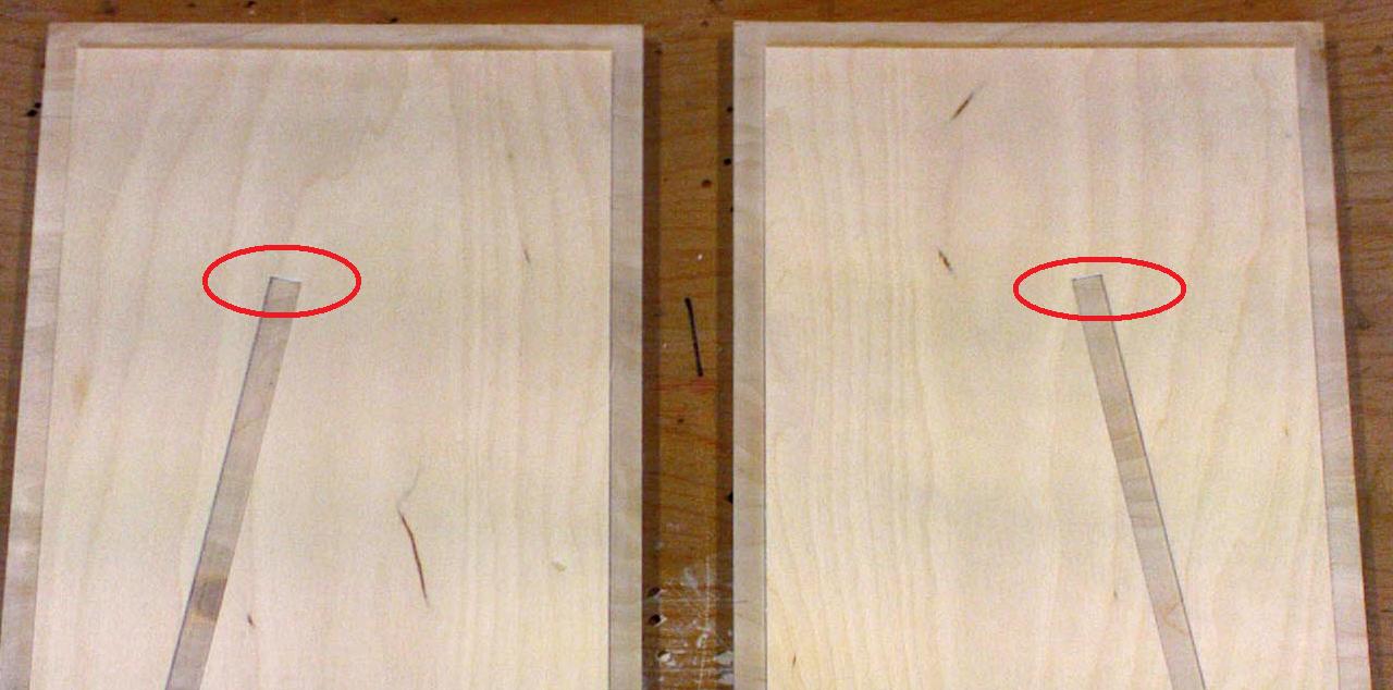

en dan komt niemand met de vraag hoe Arno aan de foto's komthannesie schreef:Het is wel hetzelfde ontwerp...Arno schreef:o
Re: All Black Elektor Audio Special 5

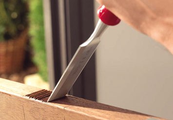

Ook, maar ook hoe die hoeken zo strak zijn gemaakt ... ouderwetsch handwaerck met den beitelHenkjan schreef:en dan komt niemand met de vraag hoe Arno aan de foto's komtof ligt dat te veel voor de hand?

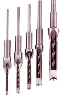

De vierkante gatenboor ken ik ... de vierkante frees daarentegen ...Rody schreef:Neehee, dat doe je tegenwoordig gewoon met een vierkante frees, dat weet je toch!

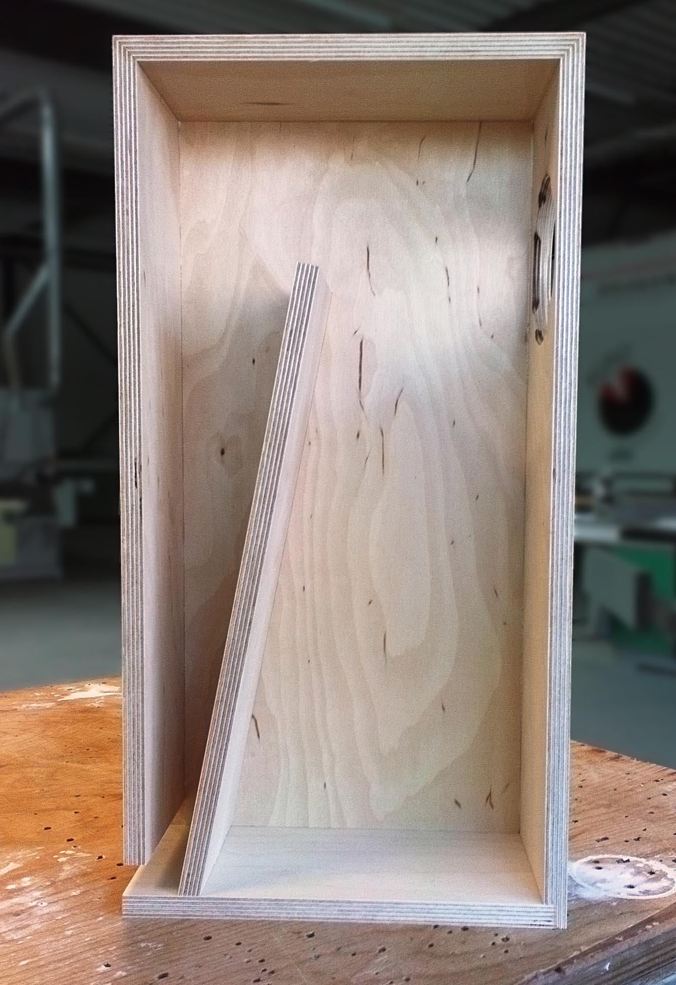

Ik ben me ervan bewust dat ik veel vraag, maar is het mogelijk dat iemand mij via het forum helpt waar precies de demping (BAF) aangebracht moet worden en de wanddemping. Ik geef even aan hoe ik het uit de Audio Special 5 heb begrepen
1. De BAF wordt in het gesloten deel van de lijn aangebracht> Ik neem aan dat het gesloten deel links van de schuine plank is en dat de BAF van boven naar beneden erin gelegd wordt. Klopt dit?
2. De wanddemping wordt op de achterwand en zijwand bij de driver geplaatst> De demping op de zijwand wordt alleen in het gesloten deel van beneden naar boven aangebracht ook langs de luidspreker. Heb ik dit goed vertaald?
3. Als je demping in het open gedeelte wil aanbrengen om het laag fijn te tunen, doe je dit dan door de zijwand tijdelijk te schroeven zodat deze demontabel blijft of duw je de demping door de spleet van 20 cm?
4. De afmetingen van de schuine plank meet ik het beste in als de kast in elkaar zit?
5. Ik kan zelf niet de luidspreker infrezen, waarschijnlijk de bouwmarkt ook niet. Maakt het voor het geluid uit als de luidspreker op de voorplaat wordt geschroefd i.p.v. ingefreesd

Als je geen mogelijk hebt tot infrezen maar een beetje precies kan zagen kun je de baffle ook uit 2 delen maken
nl een plaat van 6mm en eentje van 9mm. In de 9mm plaat zaag je het gat van 102mm en in de 6mm plaat het gat van 124mm. Daarna verlijm je de 2 platen en heb je je baffle met een 'ingefreesde' driver.

Ik doe dat nog steeds wel eens voor drivers met een asymetrische korf, figuurzagen en dan met naaldvijltjes precies op maat maken, werkt perfect!
