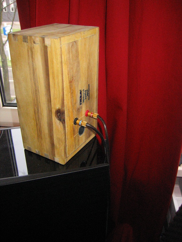

Re: Mini monitor 2 liter
BR buisjes op maat, wat demping in het kastje en een dot lijm later en we hebben (weer) muziek. Na wat nummertjes gedraaid te hebben kan ik het volgende concluderen;
Het is nog (lang) niet acceptabel, maar daar werken we aan. Met andere woorden, tunen.
Wat is er nog niet goed dan?
Ik vind het zeker mooie kastjes geworden overigens!
Dank je! Wat betreft de kleurstelling vind ik het contrast tussen satijnzwart en dat "ruwe" hout wel gaaf. Wat betreft afwerking had het een en ander wel wat fraaier gekund :S

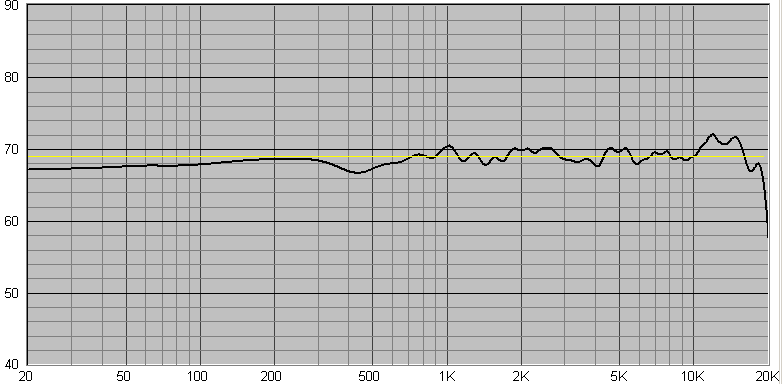

Zo, ik heb eens wat gemeten aan de speakertjes.
T/S verschillen enorm tov de datasheet.
Ik begin steeds meer het idee te krijgen dat 3" speakers lastig zijn.
Ik heb al vaak enorme verschillen kunnen constateren.
Kennelijk gaat de praktijk flink verschil tov de theoretische (eindige elementen) modellen bij die kleine dingen.
Kastje moet een heel klein beetje worden aangepast. Liefst ietsjes kleiner.
Dat bleek ook uit de impedantie meting.
Anyway.
Het filter.
Het was nogal een geknutsel, maar ik denk dat dit een vrij aardig compromis is.
Ik heb nog een optioneel stukje toegevoegd.
Je kunt het weglaten, maar ik denk dat het hoog dan erg onaangenaam wordt.
Ik sprak iemand die al gewerkt heeft met dit speakertje en die kon dit wel beamen.
Filter is gekozen op vooral compactheid.
Zo zijn draadgewonden weerstanden iets goedkoper, maar ook iets groter.
Hee Bart,
Bedankt voor al je moeite. De response met het filter ziet er ondanks je "compromis" erg goed uit. Nu weet ik natuurlijk dat zo'n plaatje geduldig is, maar ik was verrast dat hij zo netjes "vlak" was te trekken.
De volgende stap wordt het verzamelen van de filtercomponenten en eens kijken of het resultaat vergelijkbaar is met de simulatie. Ik zie op EA dat de componenten voor de kanalen op zo'n 15 euro ex verzending komen, dat is erg acceptabel. Als je al de filtercomponenten in elektronica-rommelbakken (wie heeft ze niet?) hebt liggen wil ik die wel van je overnemen. Anders bestel ik ze zelf wel.
Owjha trouwens, de frequentie responsie die je ziet is MET optioneel filtertje.
Dit is zonder optioneel stukje
Eventueel kan hij ook helemaal plat.
Nog wat zitten pielen.
Ik zou toch ipv de 4,7ohm een 5,6ohm nemen.
Dat past net even wat beter.

Ook in mijn kamer was het niet een volwaardige speaker. Je mist duidelijk laag en body.
Wat nog een optie is, is de BR aan de voorkant doen en ze heel dicht tegen de wand te zetten.
Anders moet er echt een subje bij.
Of gewoon bij de pc gebruiken
Printje was trouwens ook heel hip
Het tweede stukje filter (0,1mH + weerstand) doet erg fraai zijn werk om te tweaken.
Kortgesloten (dus in feite zonder het optionele circuitje) hoorde ik duidelijk veel te veel boven de 10kHz.
tip: Gebruik een potmeter om het hoog naar smaak in te stellen!
