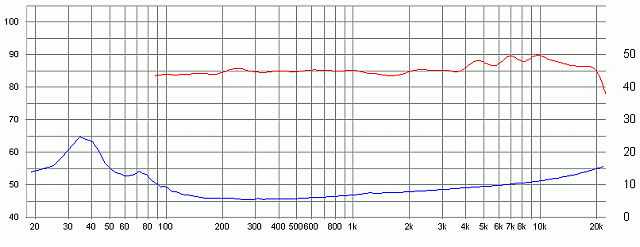

Dus het plan opgevat om met de rechthoekige Alpairs 6 een zeer smalle zuil te gaan bouwen. Simulaties in AkaBak gaven aan dat dit prima met een ML-TL kon en op het DIY forum kwam ik het ontwerp van Jim Griffin met de Alpair 6 tegen, die zeer tevreden was over deze combinatie (ML-TL/Alpair)
Dus simulatie software van M. King aangeschaft (geen geld voor wat hij levert) en een ontwerp gemaakt. Uiteindelijk uit gekomen op 11x13,5x97 cm (uitwendig behuizing) en deze gebouwd.
Simulatie gaf aan dat het – 6dB punt beneden de 40 Hz zat ofwel interessant om eens te kijken of theorie en praktijk overeenkomen. Metingen met Arta (dichtbij poort/speaker) geven aan dat de simulatie goed was en luisterproeven geven aan dat de kleuring met sprekers beduidend minder is en dat met name het laag eigenlijk indrukwekkend is (schijnbaar niet al te veel gewend met de Needles). Ook (klassieke) muziek klinkt evenwichtig waarbij het hoog beter is als ik gewend ben (gezien mijn leeftijd is dit voor mij moeilijk qua oordeel)
Maar wat is het probleem dan. Omdat de speakers ook gebruikt worden bij de TV in een surround opzet, wordt er ongetwijfeld zeer lage tonen het systeem in gestuurd. Markaudio waarschuwt bij een type van zijn speakers dat hier mee opgepast moet worden. In de simulatie wordt aangeven dat je bij een paar watt gemakkelijk de 5 mm RMS Deflection passeert bij lage tonen. M. King geeft aan dat je hier je niet te druk over moet maken, maar dit ML-TL ontwerp geeft het laag nogal gemakkelijk weer.
Wie kan hier iets zinnig over zeggen, want ik heb juist een breedbander gekozen omdat geen filters of andere netwerken in de keten van versterker-speaker wil hebben (impulsgedrag).

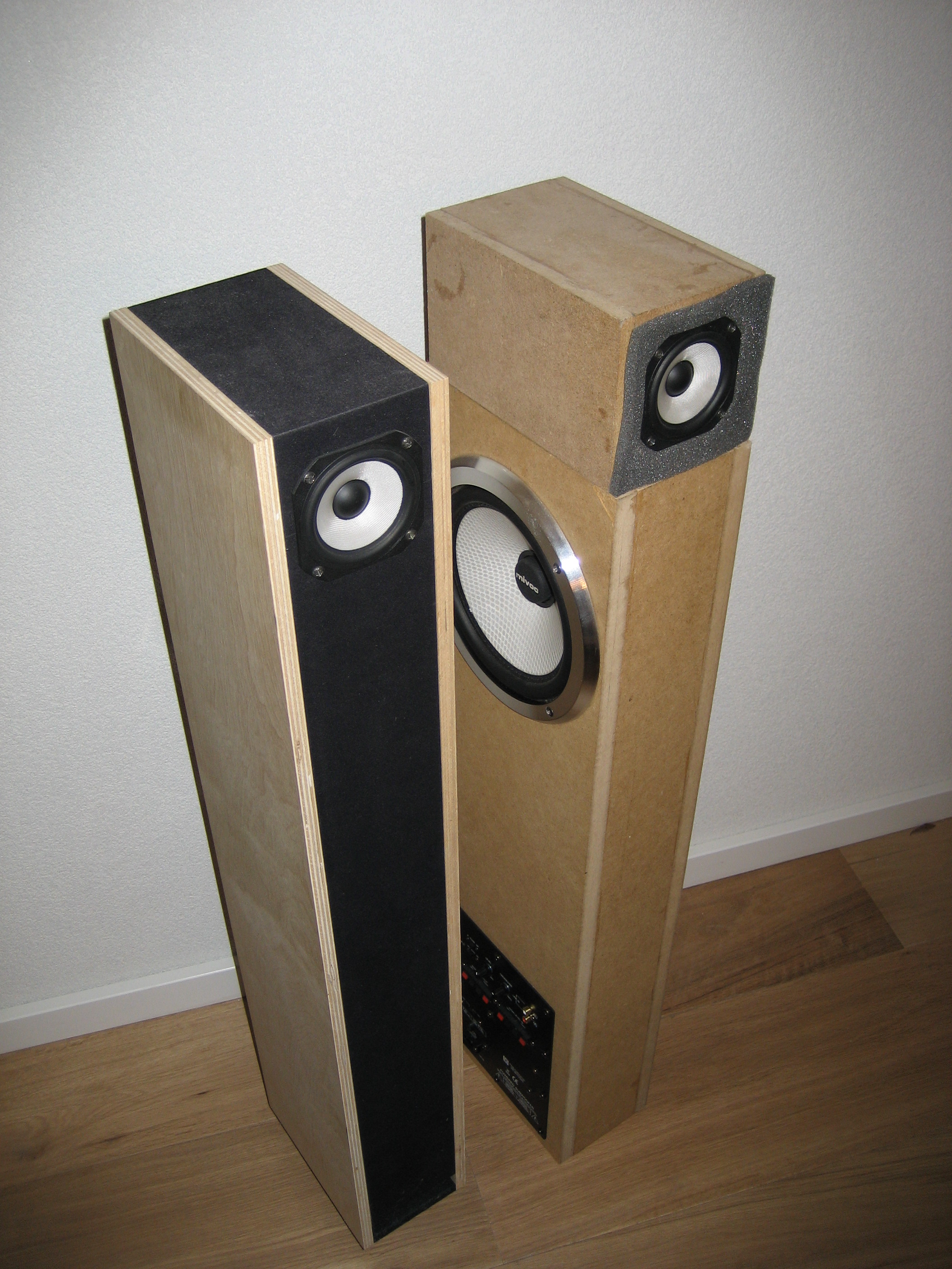

Wat dacht je van in een Needle? Als die goed gekeurd is kun je los, alleen maak je een actieve F.A.S.T. :wink:
Heb zelf hier echt een mooi diep laag, enorm belastbaar en verstopt in een Needle. Een 2x 8" mivoc + AM80 met GHP constructie: 12 liter gesloten met serie condensator, tussen de + v/d subamp en + v/d woofer. Een -3dB op 33 Hz!!! Erg prettig op smaak te brengen met een volume regelaar en crossover frequentie. Uiteraard nog in prototype staat :oops:
De afmetingen zijn nagenoeg gelijk aan de Needle, hij is een paar mm breder (12,6 cm) maar met de woofer toekomstig vlak in de wand wordt dat ca een 1cm. De kast is 23 cm diep ivm de korf van de 8" woofer
Heb trouwens in de huidige opzet de woofers vlak bij de grond en de versterker bovenin, beter laag.
