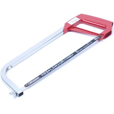

Een ander trucje is om twee of drie zaagbladen in de zaag te plaatsen om een 'dikkere' zaag te krijgen, dit kan alleen bij dit soort zagen:

Deze verstekzagen zijn ook nog best aardig. Ik weet niet of dit specifieke model ook met een metaalzaag is uitgerust, maar die zijn er wel.

Mipo, wat zijn de afmetingen van wat je wilt zagen?
Arno, ik krijg wel een site maar geen plaatjes?
Arno
Berichten: 3397
Re: metaalzaag met breed blad (gezocht)
Bericht door Arno »
Is idd een prima ding, zoiets staat hier ook al 20 jaar. Is bij zowat iedere gereedschapswinkel te koop. Kun je ook metaal zagen inzetten of een carborundum zaag voor steen. Maar zie daar maar eens netjes een tafelpoot met een hele tafel er aan vast in te krijgen :mrgreen:
sietse
Berichten: 4993
Locatie: Dokkum
Bericht door sietse »
Juist Arno. dacht ik al. Prima ding, heb er ook zo één en daar zaag ik zonder probleem alles haaks mee. Maar, Mipo, net als met alle andere zaag stukken, je moet niet te snel willen zagen. Geef de zaag de tijd om z'n werk te doen terwijl jij het ding "stuurt" . En bij dit ding kun je dus ook hoge zaagbladen krijgen.

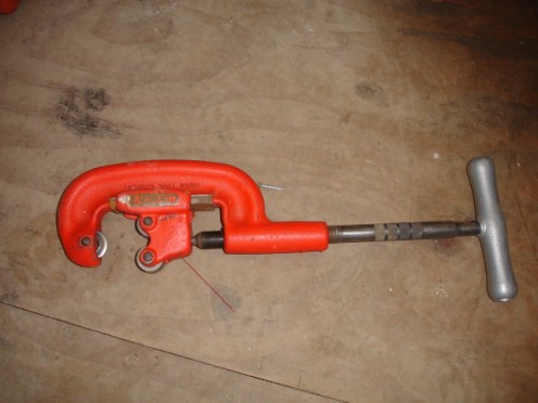

En als je nou eens een flinke pijpensnijder neemt?
daar moet je het heel simpel mee kunnen doen:
Berichten: 11061
Vierkante-pijpensnijder?
oeps.... :oops: :lol:
richard schreef:
.........Vierkante-pijpensnijder?
Jah, in het vakje naast de vierkante gaten boren........... Afijn vijf jaar later zit Mipo nog steeds te puzzelen..... :mrgreen:
