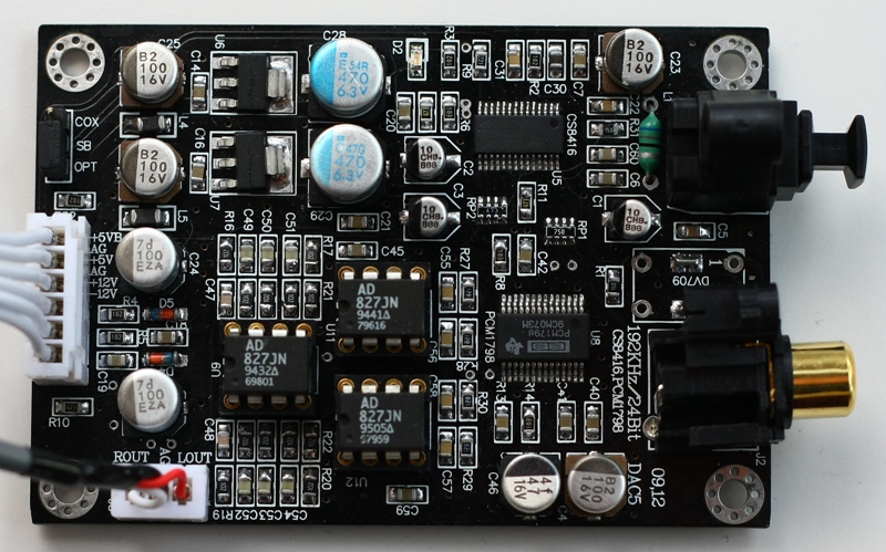

Eindelijk is het zover...na lang gelezen te hebben o.a. op dit forum heb ik een HK dacje besteld en binnengekregen.
Nu heb ik de 2010 versie ontvangen...heb hem natuurlijk ook aangesloten en spelend gekregen (mijn dank voor de beschrijvingen op dit forum). Maar na de vele verhalen van mods te hebben gelezen wil ik natuurlijk ook het een en ander aan modden (euh of modderen hmmm).
Ik heb niet veel electronica ervaring...maar iets solderen lukt mij prima !
Nu heb ik gezien dat de 2010 versie behoorlijk anders is (zie foto bedankt satefan voor de foto) en wellicht dat jullie mij kunnen helpen.
Welke mods zijn op deze versie toe te passen? Heb de dac nu aangesloten met de welbekende blauwe Dick Best trafo.
Alvast bedankt !

Zoals Satefan al melde, het grootse verschil bereikte hij door het separaat voeden van het analoge en digitale deel.
Als ik het goed heb is dat gebeurd met een Tube Heater supply van Guido Tent
€ 39,- en een trafo.

Ik heb inmiddels al een simpele trafo besteld bij Dick Best.
Ga ook eff kijken voor de tent.
Re: HK Dac 2010
Bij de bestelling even aangeven dat je m op 5V wilt hebben dan is ie gelijk goed. Even meten waar de 5V zit op de witte lintkabel vanaf de originele voedingsprint, doorknippen en aan de tentlab module schroeven. En klaar is kees.

@ Satefan : Als ik naar het fotootje kijk zie ik daar 2 x 5V, welke heb jij dan gebruikt??
5V+ en AG? of VB?
5V+ en AG? of VB?

Nu heb ik gelezen en van Satefan gehoord dat je er ook Oscons in kan plaatsen.
Maar welke waardes heb ik dan nodig...enne welke moet ik dan vervangen?

Klopt. Check this out: http://www.lampizator.eu/LAMPIZATOR/LAM ... zator.html
Hier vind je van alles over tweaks op de HK DAC, dit is weliswaar de vorige versie maar de Oscon mod is generiek. Ik heb gemeten welke condensatoren 5 volt meten en deze ben ik gaan bruggen met de oscon's. Best n heel secuur klusje waarbij ik een aantal maal bijna de HK DAC om zeep heb geholpen. Laatste keer dat ik mn HK DAC gebruikte deed ie t niet maar ik zag dat 1 oscon met n pootje op de mantel van de smd condensator sluiting maakte. Nu werkt ie weer naar behoren. Volgende stap is om de HK dac in een mooie behuizing te maken.
Ik zou graag het aantal ingangen willen verhogen, nu is dat met de coax ingang niet zo'n punt maar met de optische wel denk ik. Heeft iemand hier ervaring mee of tips? Ik zou dus de optische ingang ook op de achterkant van t kastje plaatsen maar deze gelijk dubbel uitvoeren en schakelbaar maken zodat ik aan de voorkant van de kast middels een draaischakelaar de ingang kan kiezen..
tips meer dan welkom...

Qua functie wel....qua vorm niet...ik bouw het het liefste zelf in n kastje natuurlijk

Kijk eens bij deze site van het forumlid Djuke, die ook weet, naar mijn beste weten, hoe je meer ingangen op de dac zet m.b.v. de receiverchip 8416
Re: HK Dac 2010
Pin 1-4 van de CS8416 zijn de 4 SPDIF inputs. Door pin 10 en 11 hoog of laag te maken kun je 1 van deze inputs selecteren (2 pinnen geeft 4 mogelijke combinaties).hannesie schreef:Kijk eens bij deze site van het forumlid Djuke, die ook weet, naar mijn beste weten, hoe je meer ingangen op de dac zet m.b.v. de receiverchip 8416
