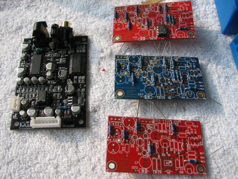

[update 1]foto's van de vorderingen

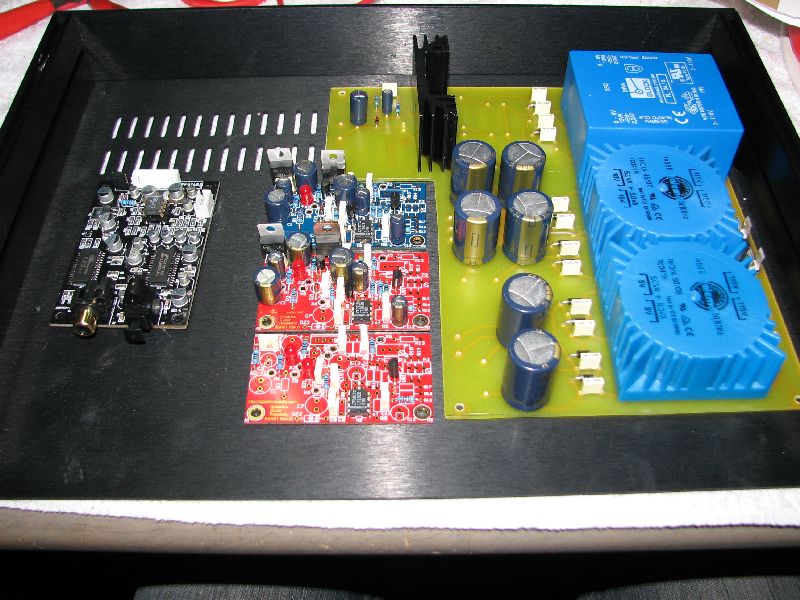

Zijn die 3 printen en dikke trafo's alleen om het HK-Dac'je te voeden? :shock:

De bovenste 24VA trafo is voor de Squeezebox, de onderste twee zijn 5VA trafootjes voor de 2x SSR01 en SSR02. Misschien wat overkill en dat het iets duurder wordt op deze manier maakt me niet zoveel uit.

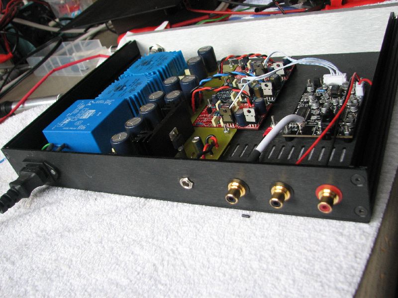

Even wat foto's van de voortgang toegevoegd.

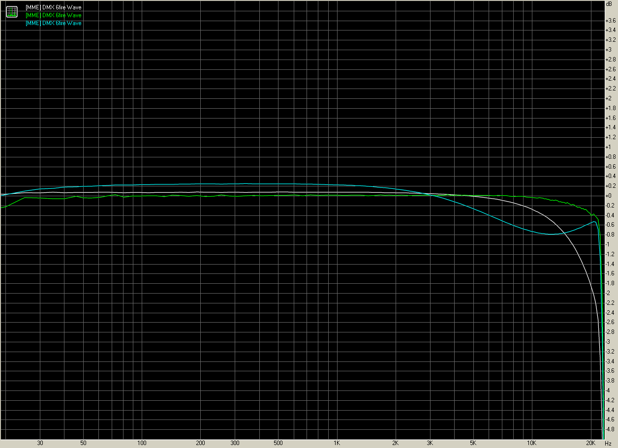

Eindelijk weer eens tijd en zin gevonden om dit projectje af te ronden. De HK-DAC zelf laat ik eerst in orginele staat, kan ik die beoordelen op z'n geluidskwaliteit. Daarna worden er wel wat mods doorgevoerd en het "verschil" gemeten (met RMAA) en beluisterd.
Wat me opviel is dat de HiFi2000 behuizing van geanodiseerd aluminium is en dat de panelen onderling daarom geisoleerd zijn. Daarom met de dremel hier en daar de laag verwijderd en alle paneeltjes weer galvanisch aan elkaar zitten, zodat de afscherming optimaal is.
Dan de foto's:

M'n RMAA meting zal ik nog wel even posten.

R en C (lowpass filter) rond de opamp:
R8/R9/R14/R17 27k
C32/C33/C34/C35 220pF Wima (met 150pF of 180pF loopt freq. respons nog wat verder door)
Onderzijde print:
CD4053 tbv muting gebypassed.
Verder heb ik gemerkt dat de printbaantjes behoorlijk gevoelig zijn, dus mods zijn eigenlijk eenmalig te doen.
loopback =groen<br />HK-DAC gemodificeerd = wit<br />HK DAC origineel = blauw
loopback =groen
