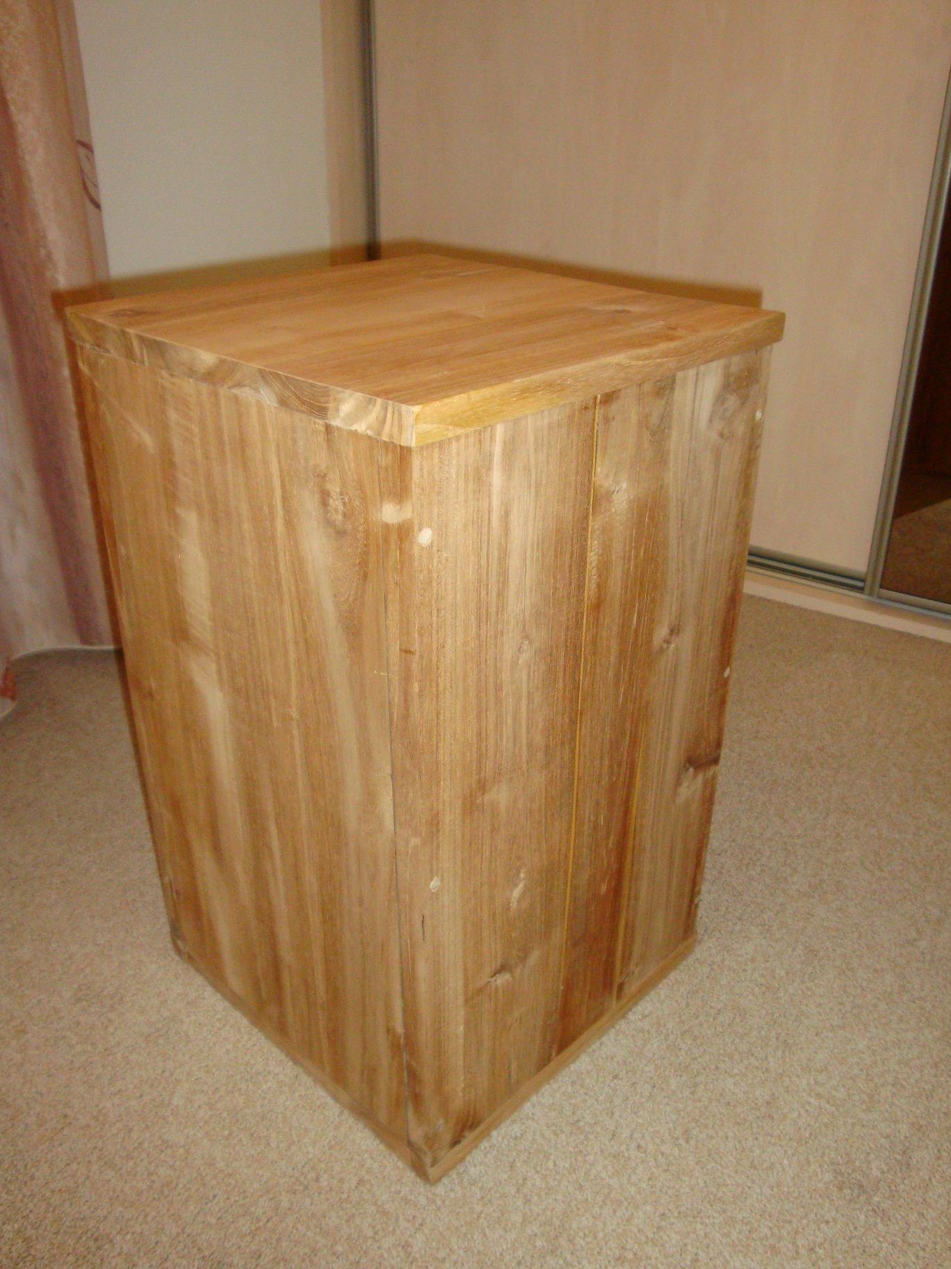

Waar de subwoofer komt te staan (en dat is goed in het zicht) staat nu een teak houten zuil zeg maar van 50x30.
Deze is gemaakt van massief teak hout ook de onderkant er van is dicht. Ik zat te denken, of het niet mogelijk zou zijn om daar een

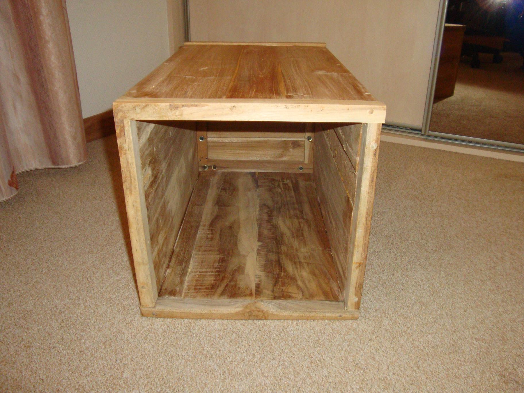

Even ter verduidelijking, dit is de zuil waar het om gaat.
Kleine correctie. de onderkant is dus open.
