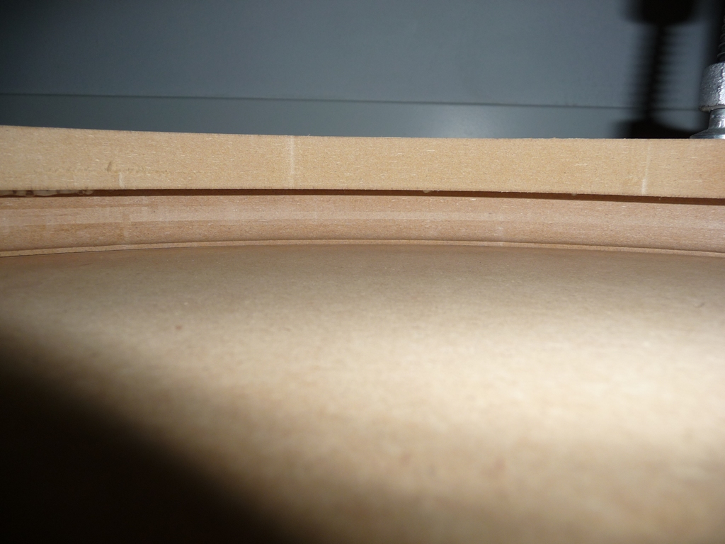

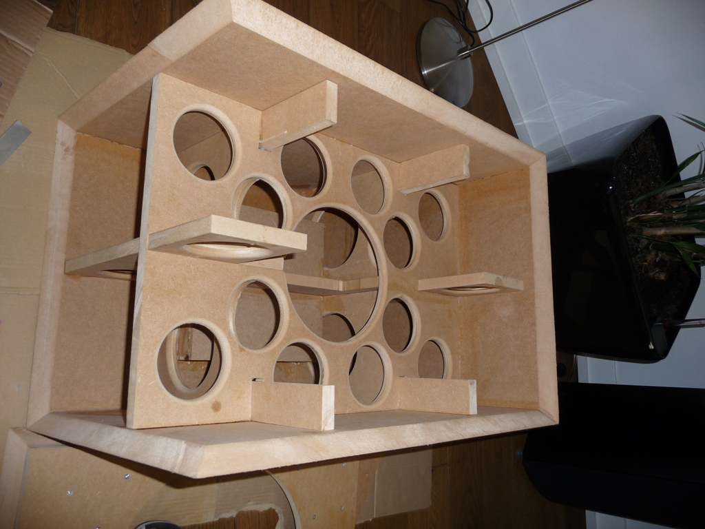

Er is bij mij nog een vraag opgeborreld. Ik heb een dubbele voorplaat/paneel van 22mm en van 18 mm MDF. Nu heb ik in die van 22mm een gat gemaakt zodat de driver er precies invalt. De driver zit dus alleen aan de 18mm plaat vast. Is dit een probleem?? De driver weegt 18.6 Kg.
Dus iemand enig idee of ik dit moet verstevigen of dat het wel goed gaat zo? Ik het de platen wel aan elkaar gelijmd en geschroefd. Hoop dat iemand dit weet.
Groeten
Op de foto zitten de twee delen nog in de lijmstand. De onderste hele plaat is tijdelijk. Dan de middelste, daar valt de driver in en de bovenste is de 18mm binnenplaat.

Zelf heb ik 2 platen van 22mm gebruikt, en hangt de driver dus vast aan 1 plaat van 22mm.
Als bevestiging heb ik m4 slagmoeren gebruikt en dat gaat bij mij goed.
Moet er wel bij zeggen dat de passing van de driver met de buitenste plaat zeer nauw is waardoor de driver zonder schroeven al bleef hangen.
Moest met een balk tegen de magneet aan tikken om hem er uit te krijgen :twisted:
Als je zeker wil zijn kan je ook 8 stripjes metaal met m4 draad erin aan de binnenkant lijmen, dan heb je een groot draagvlak.

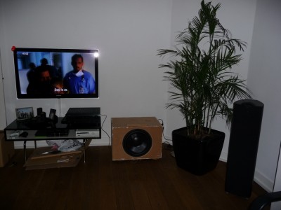

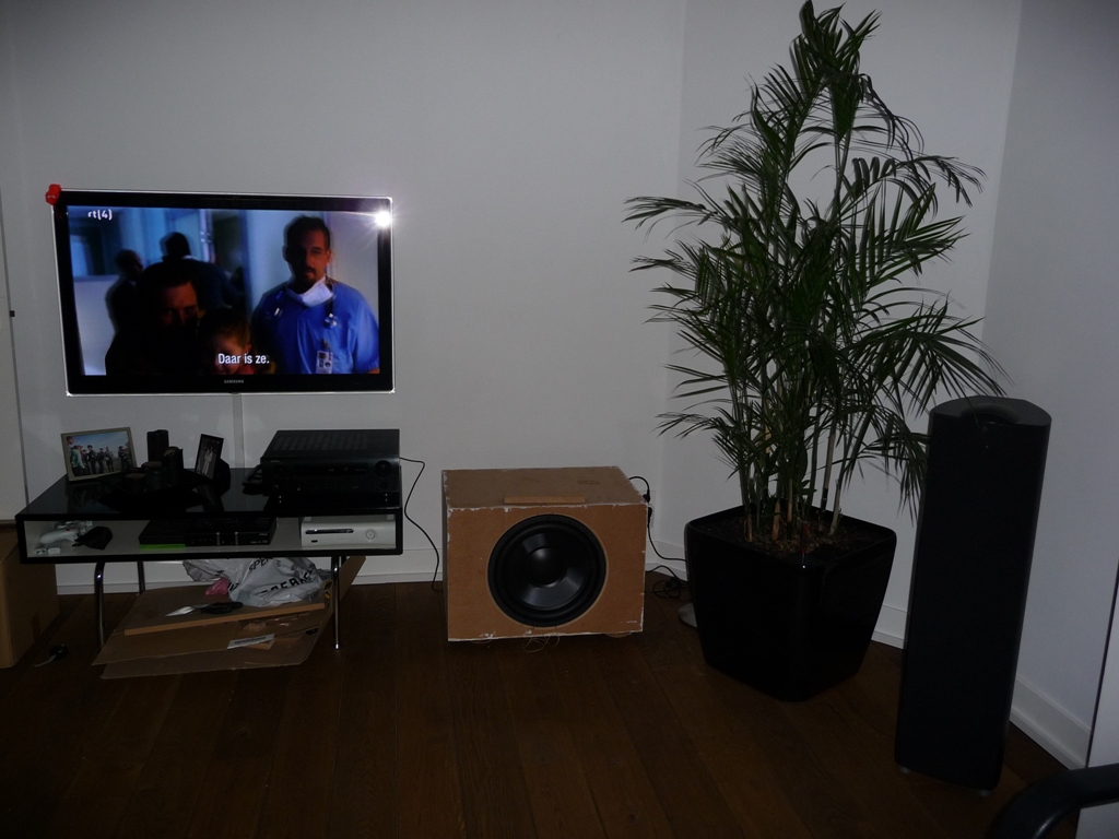

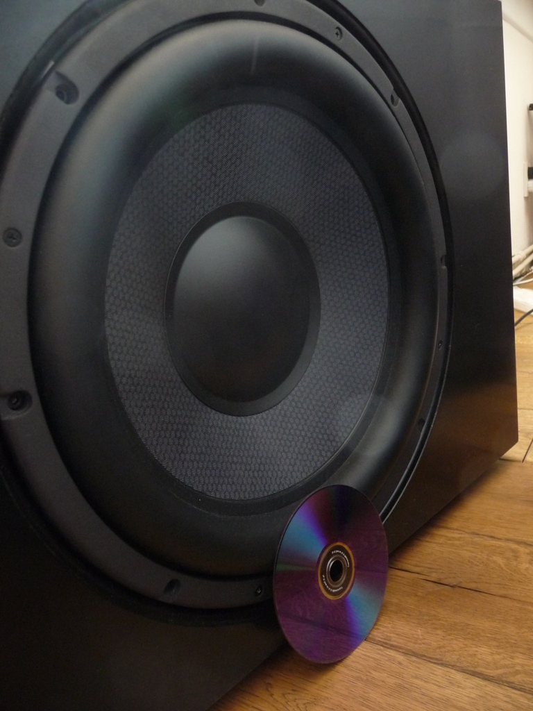

Het houtwerk is zo goed als af!! :D
Bij deze de subwoofer!
Ik moet zeggen hij klinkt toch nog heel bescheiden. Ik moet het volume echt hard zetten en een bastest om hem volledig te laten uitslaan. Hierbij hoor ik wel wat lucht ontsnappen omdat ik hem nog niet helemaal luchtdicht heb gemaakt bij de driver. Dit ga ik doen na het schilderen. Toch vind ik het wel raar dat hij niet overdreven hard klinkt als ik mijn versterker op de subwoofer helemaal opendraai. Iemand enig idee? Heb van de + van de amp naar de +1 van de driver van de -1 van de driver naar de +2 van de driver en van de -2 terug naar de amp. Dit omdat hij 2 ohm is en 2 ingangen. De versterker is 4 ohm. Verder heb ik de subwoofer aangesloten met tulp 1x. van de LFE uitgang naar de rode stekker van de sub amp. Moet ik anders het signaal splitten en ook de zwarte stekker zo aansturen?
Kan dit het probleem zijn?
Ik heb ook 2x kef q7 als frontspeaker. Nu wil ik deze meer ontlasten met het laag en dit meer aan mijn sub overlaten. Kan dit? Aan de achterkant zitten wel 2x een aansluiting met een ijzer plaatje ertussen.
Groeten Stan

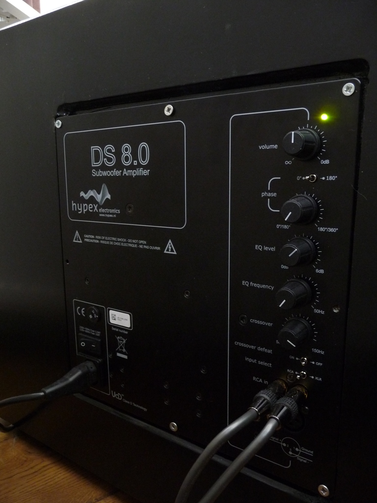

Aanvulling: Ik heb net gelezen dat ik een y splitter moet kopen om zo de stereo ingang van de amp aan te sturen omdat deze geen speciale HT RCA...?? ingang zou hebben. We gaan het proberen!

En....., speelt je sub al "harder"?
Zo ja, wat heb je hiervoor moeten doen? Heb soortgelijke problemen en ben zeer benieuwd of jij inmiddels een oplossing hebt... :wink:
Gr StevieB

zou het plaatsing kunnen zijn? Had zelf met een 180 liter sub nul komma nul sublaag als ik op de bank zat halverwege de kamer en de sub centraal tussen de frontspeakers lag...

Ja probeer eens wat rond te lopen door je kamer om te kijken of je ergens wel dat sublaag te horen krijgt. In mijn eerdere opstelling had ik en een breedbandige dip op 30Hz. Op andere plekken in de kamer was dit niet het geval.

Ja ik heb nu heeeel veel laag. Het was niet de plaatsing, dat zou niet uit moeten maken met een 800 Watt versterker en 1000Watt sub. Ik heb een y-splitter gekocht om zo de amp stereo aan te spelen. Het schijnt dat de Amp die ik heb stereo aangestuurd moet worden. Nu heb ik als ik hem helemaal dichtdraai meer uitslag dan bij mono helemaal open :D
. En als ik hem dan opendraai :D :D :D Ik wist niet dat een driver zoooo ver kon uitslaan moehahaha. Heb de buurtjes al gesproken over de test.... die zagen de kopjes dansen in de keuken. Ach jha wanneer ga je nou constant de volle belasting geven? Ik heb ze wel verteld dat ik af en toe een film ga kijken met wat sub laag. (dit doe ik niet te laat in de avond, voor de goede band ;) )
Ik ben de sub nu een aantal maal in de grondlak aan het zetten dus dat gaat nog wel even duren, maar ik heb de tijd.
Dus conclusie: Een Y-splitter bij de Amp die ik heb is de oplossing omdat deze stereo aangestuurd moet worden!!

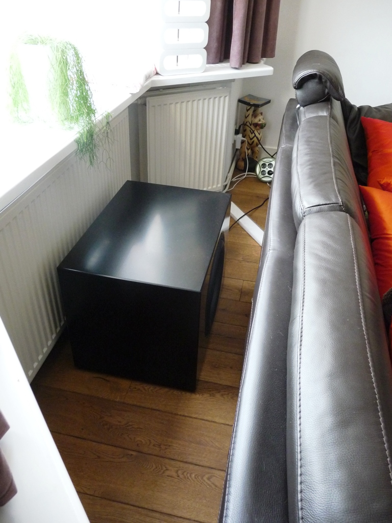

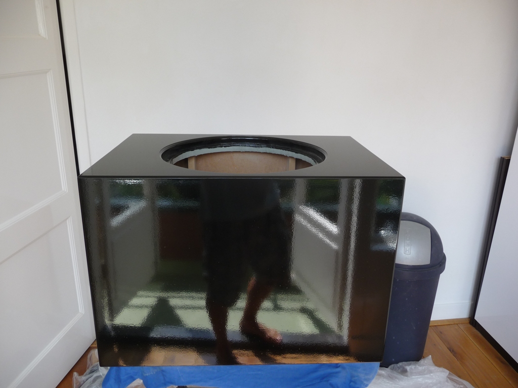

Bedankt voor de uitgebreide uitleg. Ik heb helaas niet zo veel plaatsen waar ik de sub kwijt kan. Hij komt of naast het tv meubel (waar hij te zien is op een van de foto's naast de tv) of achter de bank (in een erker). Meer ruimte heb ik niet. Wat betreft het meten, dit moet zeker met speciale app. Kan zeker niet met een gewone, bokkiewokkie microfoon of met een laptop mic?

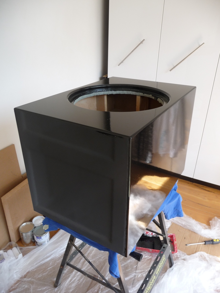

Hier alvast een foto hoe hij is geworden, dit is hoogglans en hij word nog overgeschilderd met zijde glans.
Groeten!!

Hier trouwens ook nog wat foto's terwijl hij helemaal af is :D
Bij het testen van de sub om te kijken wat hij aan kon stond ik verteld van de uitslag van de sub en van de lage luide tonen. De (nieuwe) bovenburen vertelde mij of ik dat ook had gehoord die bas. Ze wisten niet waar het vandaan kwam maar alles trilde in huis. De onderburen wisten dat ik met de sub bezig was en hun servies in de keuken (die niet onder mijn huiskamer maar onder mijn badkamer zit) vonden het een leuk deuntje en gingen mee dansen :twisted: Moehahahaha. Maar goed vol open is ook wel heel lomp.
Bij een film... Heeeeerlijk. Je voelt de scènes nu helemaal echt de bom. Hij staat normaal op ongeveer 1/4 of 1/3 van zijn vermogen. Metingen heb ik nog niet uitgevoerd. Moet nog ff een progje vinden. Of weet toevallig iemand een goed progje?

prachtig werk stanman!!!
welke verf heb je gebruikt? En is dat gewoon met het rolletje gedaan?
stanman23
Berichten: 22
Lid geworden op: do 17 jun 2010, 12:04
Re: Subwoofer 15" 1000 Watt bouw
Bericht door stanman23 »
Heey Flor,
Het is met uhm ik geloof gewoon van gamma verf gedaan. Eerst 2 of 3 maal grondverf (grijs) dan 1 maal zwart glans en dan afwerken met 1x zwart zijdeglans. Mijn vriendin had dat ooit van een schilder gehoord dat je glans en zijdeglans na elkaar moest gebruiken voor het beste resultaat. Dus welke je wil eindig je mee.
Het is voor de rest allemaal gedaan met een rollertje. Zorg ervoor dat de ruimte zo stofvrij mogelijk is.
