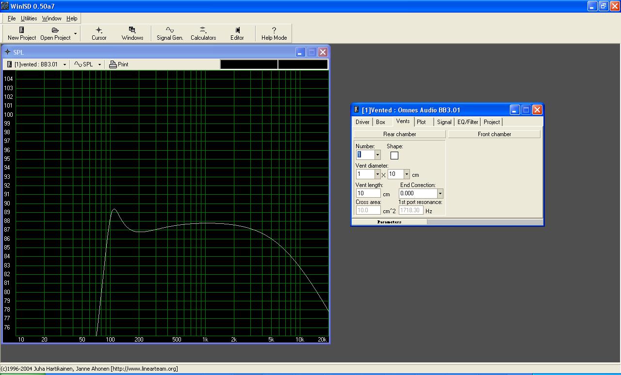

Dat brengt me tot de volgende vraag. Ik heb de ct222 getracht te modelleren met winISD om zodoende wat beter de ontwerpbeslissingen te begrijpen. Ik krijg nu een curve zoals bijgevoegd plaatje. De inhoud van de ct222 is 2.9 liter zonder rekening te houden met de ruimte die filter en driver innemen. Zoals je ziet is het niet echt een rechte curve. Vooral de piek bij de 100hz lijkt me niet gewenst. Ik probeer te begrijpen waarom ze toch voor deze afstemming hebben gekozen? Met een iets langere poort neemt de piek namelijk iets af.
Ik begrijp dat dit wel te corrigeren valt met een filter maar voorkomen is beter dan genezen zegt men altijd dus ik snap het nog niet helemaal. Misschien blijkt wel dat een afstemming zonder de piek zorgt voor een dip bij de 100hz als deze werkelijk wordt gebouwd. Who knows?

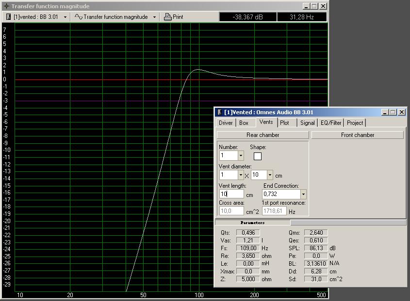

Ik krijg een kleinere bult als ik 'm simuleer (met de T/S-parameters uit de Klang und Ton 1/06). Ik heb 'Le' niet ingevuld, WinISD doet daar rare dingen mee.
De effectieve lengte van de poort is overigens nog wat langer (het uiteinde in de kast zit vlakbij een wand). Dat zou de bult zelfs nog wat kleiner maken. Ook houdt WinISD geen rekening met bafflestep en demping enzo.

Wat gek ik krijg ongeveer hetzelfde resultaat als Casper, met de TSP gegeven door Blue Planet Acoustic.
Het lijkt er trouwens op dat ze voor een QB3 (quasi butterworth 3e orde) hebben gekozen met een wat hogere afstemfrequentie (rond 90Hz).
Prima voor een satellietje, geeft een hogere belastbaarheid en compenseert het vroeg afrollen van de BB3.01 een beetje (die begint al bij 200Hz af te rollen).
