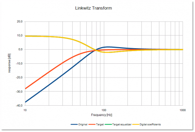

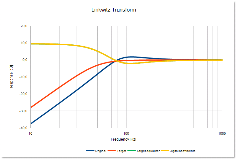

Weer een nieuwe versie van het spreadsheet. Hierin wordt ook de equalizercurve getoond die geheel wordt berekend uit de digitale coëfficiënten. Meestal komt deze overeen met de gewenste curve die wordt berekend uit het verschil tussen de original en target respons. Maar als je wat speelt met Fs en Fc zie je dat hij kan gaan afwijken.

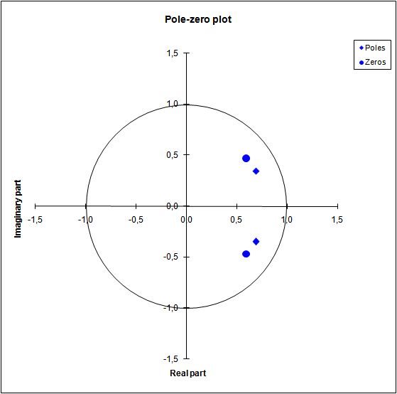

Ook wordt nu berekend of het digitale filter stabiel is, dwz. of de poles binnen de unit circle vallen.

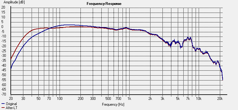

Omdat MiniDSP graag wilde weten of mijn LT spreadsheetje in de praktijk wel werkt heb ik wat metingen gedaan. O:)

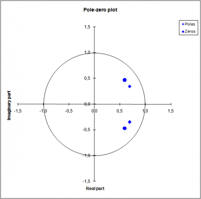

In deze versie van het LT-spreadsheet een pole-zero plot toegevoegd.
