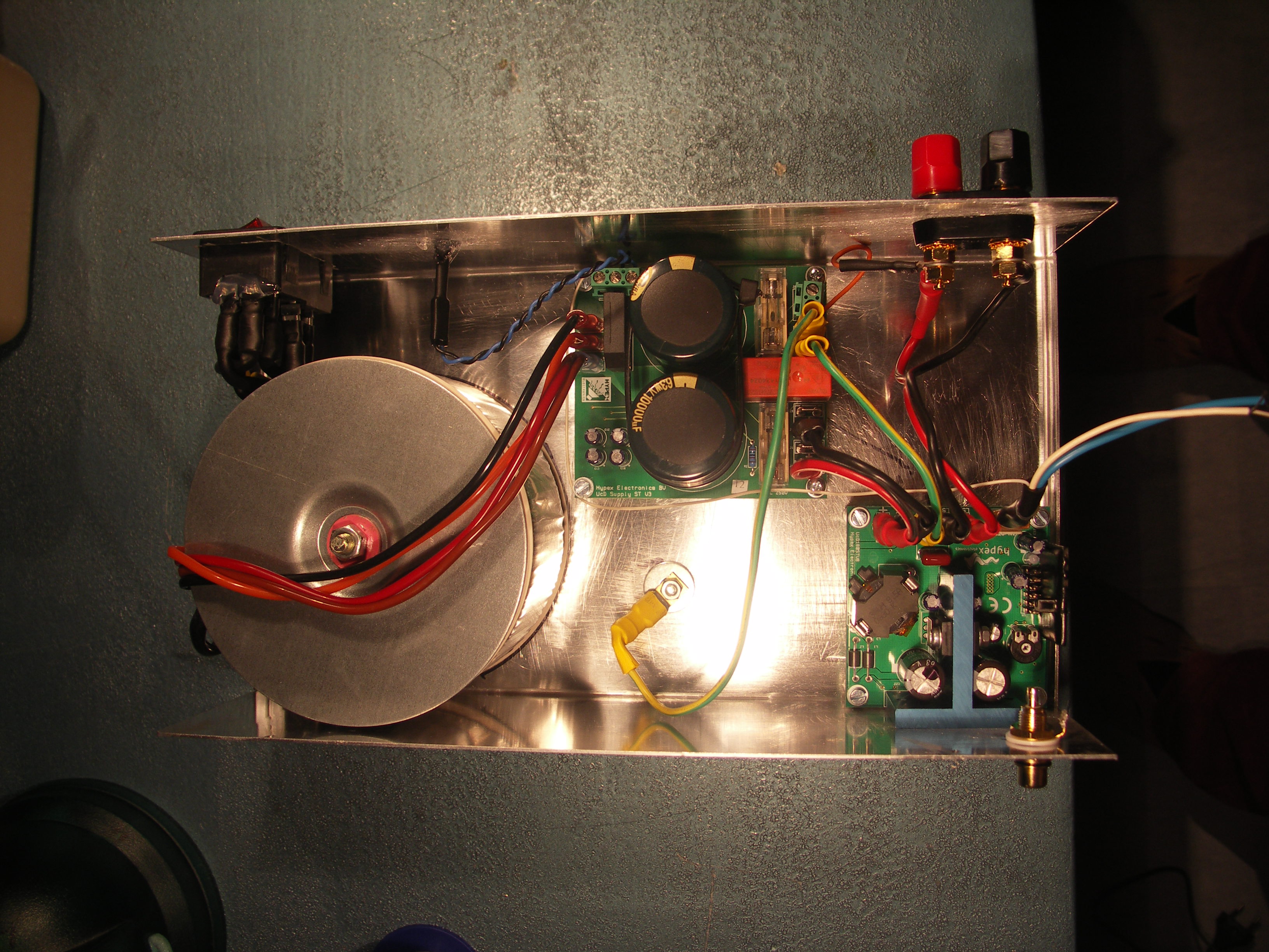

Zo ziet hij er nu uit.
Ga hem nu gebalanceerd maken ivm nieuwe v.v.
Ruud
