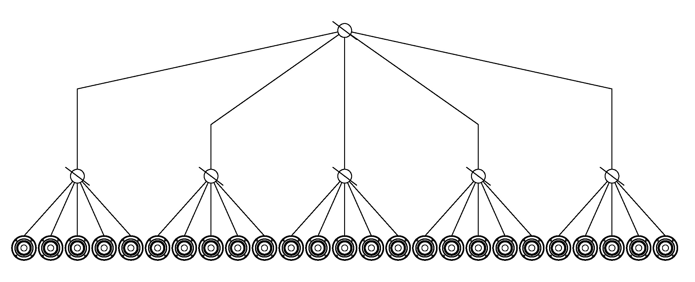

Amanda, we hebben het erover gehad, maar volgens mij heb je het nu alsvolgt opgebouwd (volgens schets).
Dus steeds 5 parallel en die 5 paar ook weer parallel??
De vertraging snap ik daarom ook niet zo goed?
Of had je toch wat in serie staan?
Wel belangrijk dat alle setjes dezelfde lengte kabel hebben.
Hier alle minnen of plussen op klemmen:

5 paralel en die dan in serie toch? want alle 5 paralel wordt wel een erg lage impedantie :roll:

Dit leek mij ook sterk, het schema is me nu duidelijk!

De speakers staan idd 5 paralel en dan weer in serie. De kabellengte lijkt me wel van belang, deze week ga ik een en ander op papier zetten. De afstand naar de speakers is ook van belang.
Maar goed eerst wat op papier zetten, dan wordt het duidelijk :wink:
