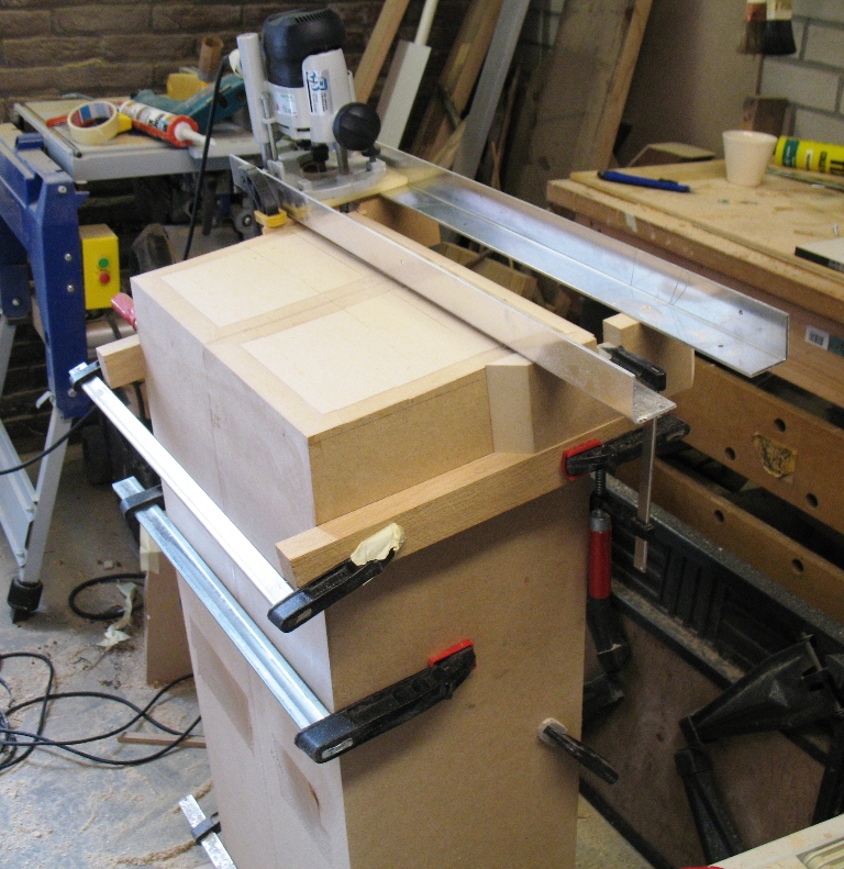

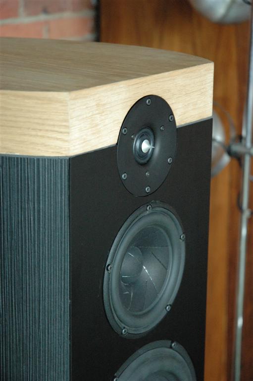

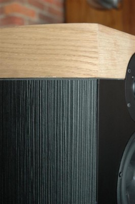

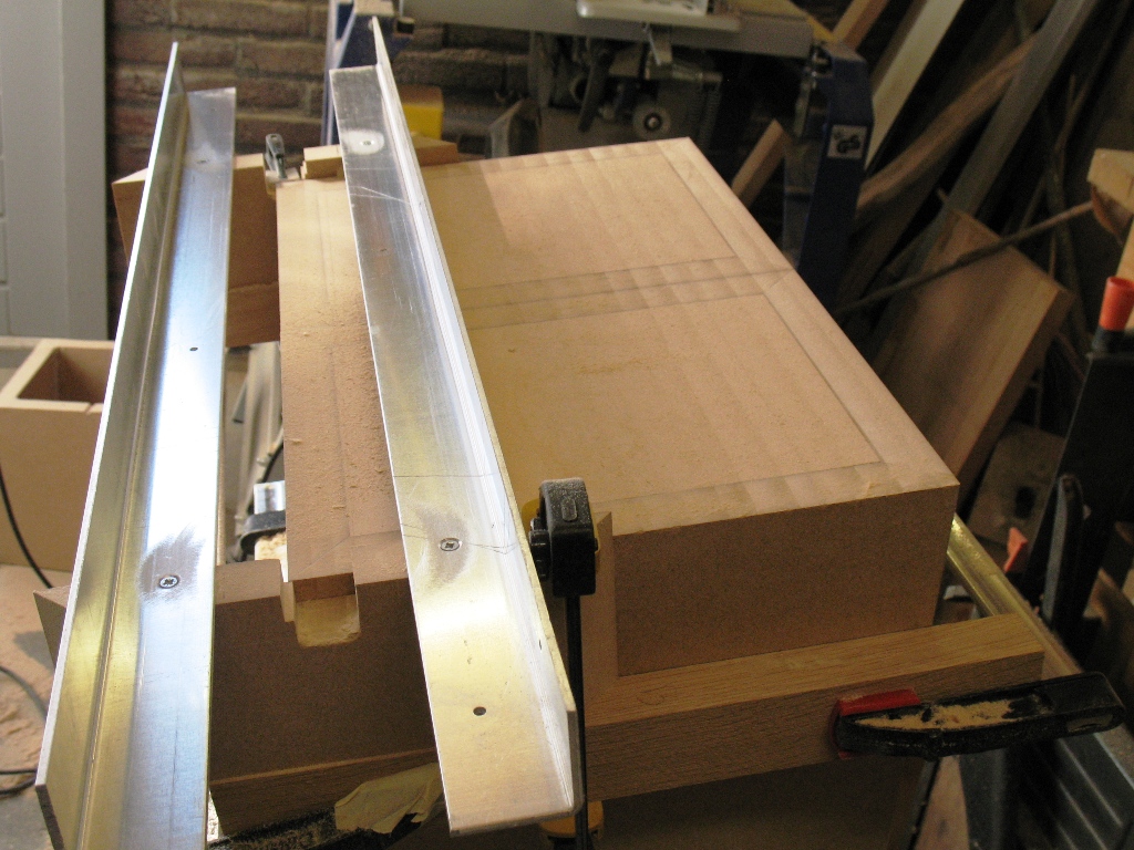

Ik heb het maken van schuine kanten op een andere manier aangepakt en ik denk dat dat voor jouw situatie ook goed werkt.
Je bent heel druk om alles nu meteen precies op maat te maken (met redelijk beperkte middelen) en dat kost bakken met tijd. Mijn aanpak ik om eerst de eerst de grove delen te maken en de fijnere afwerking later te doen.
Mijn tip zou zijn: Zaag de delen iets groter dan nodig en geef ze later na het samenvoegen de juiste precieze hoek of vorm door met een mal en de frees het overtollige materiaal te verwijderen. Op die manier kan je nu gewoon doorwerken zonder rekening te hoeven houden met die lastige 7 graden.
Zie de plaatjes voor verduidelijking.
Ik heb op deze manier mijn speakers aan de boven en onderzijde een hoek van 85 graden gegeven.
Dit is na een gang met de schuurmachine zo vlak dat je het meteen kan fineren.

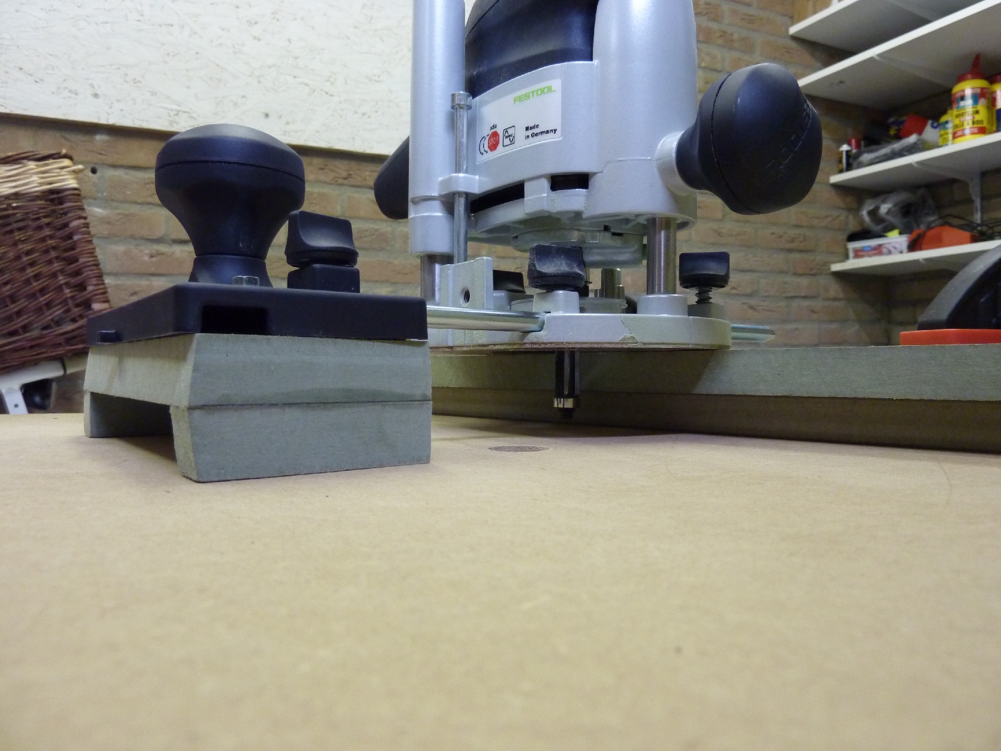

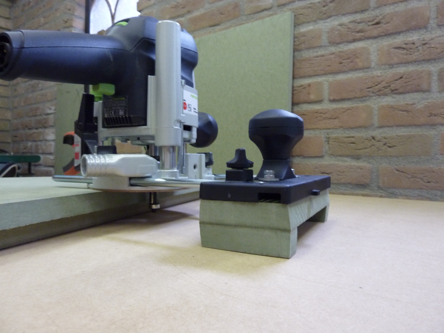

ma+di maar weer verder ploeteren op de segmenten, ik heb het probleem kunnen tackelen dus vol goede moed verder :mrgreen:

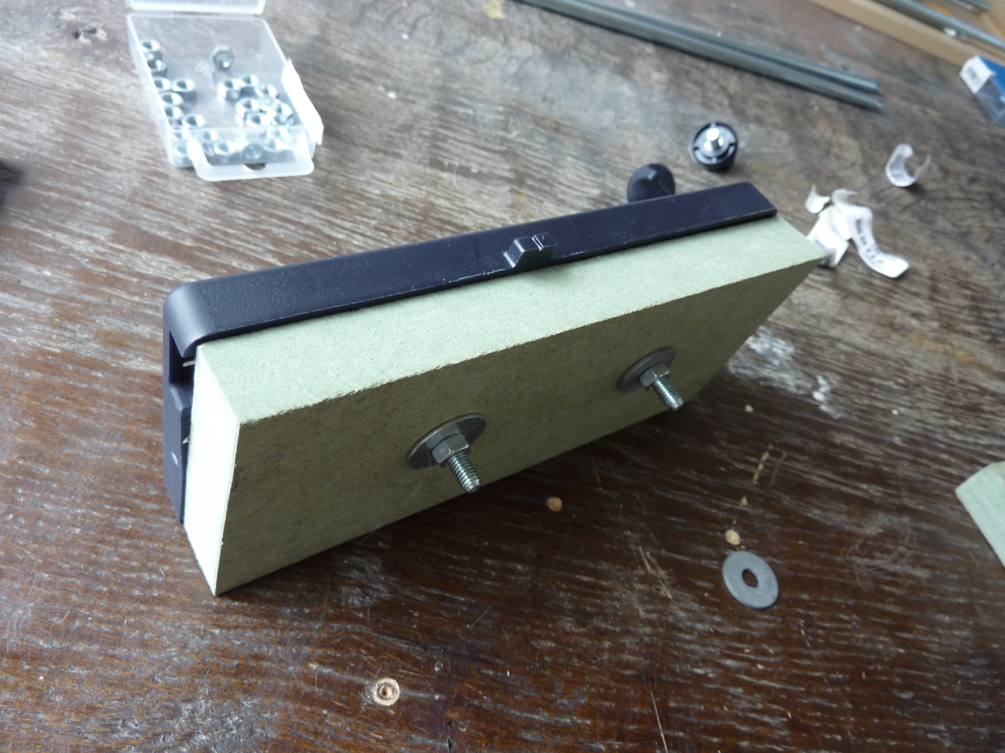

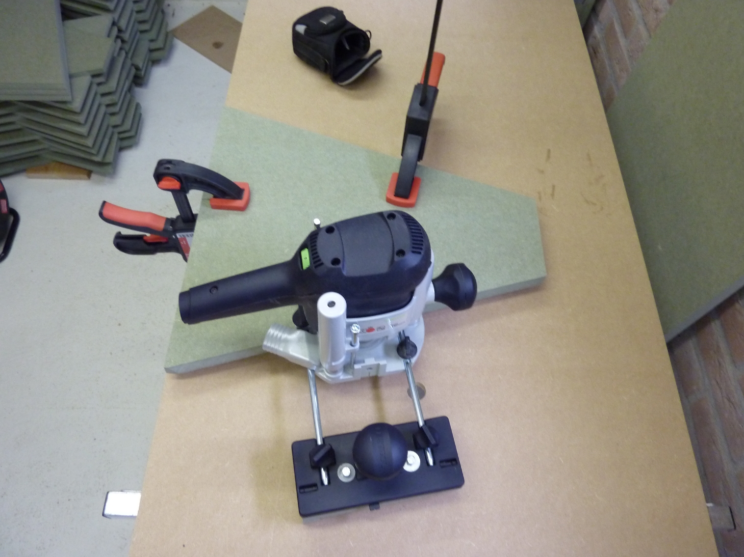

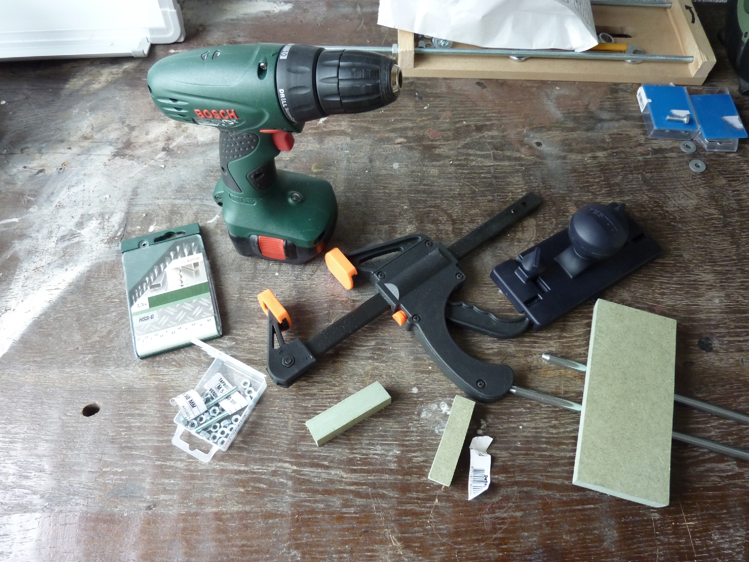

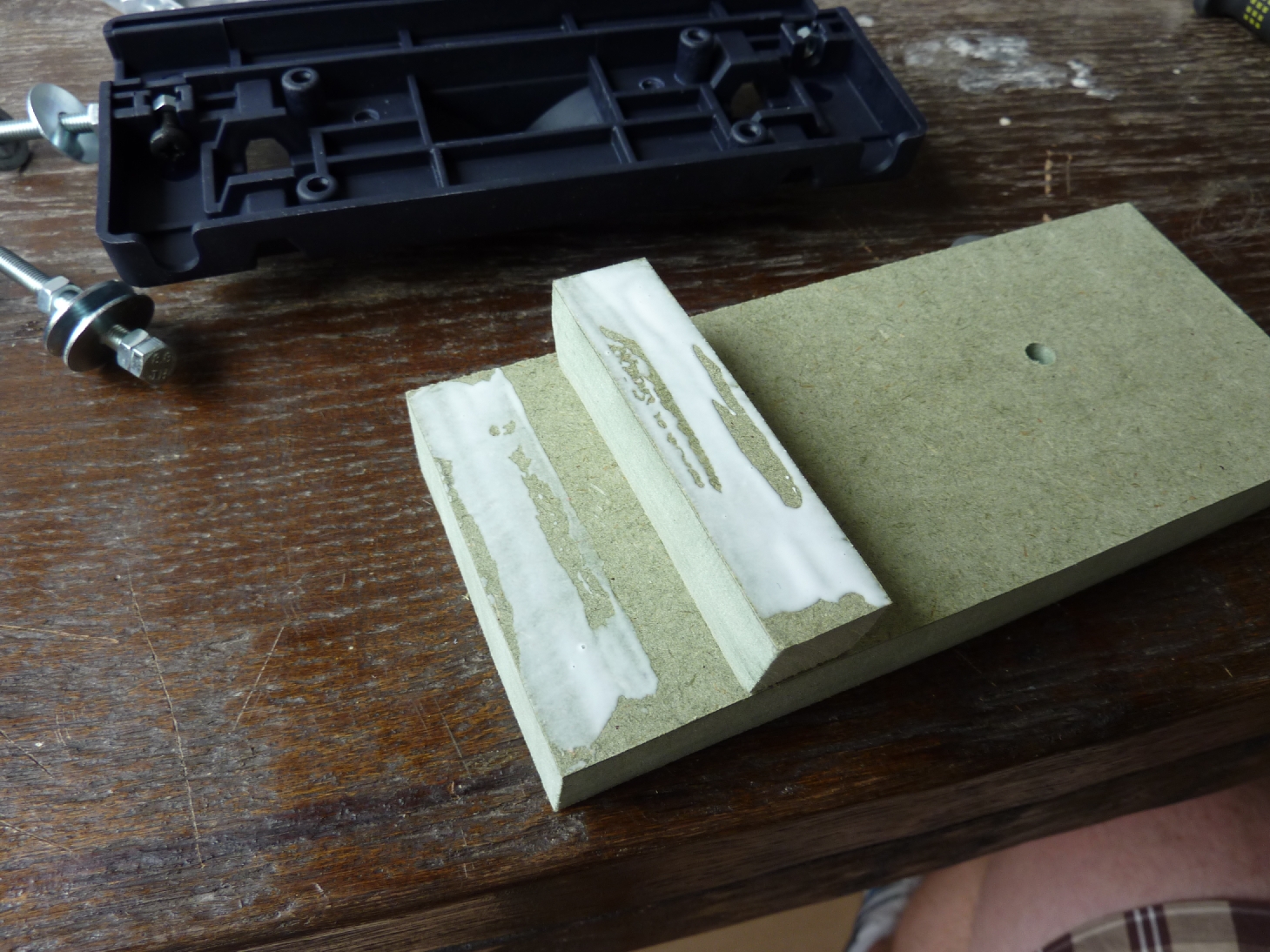

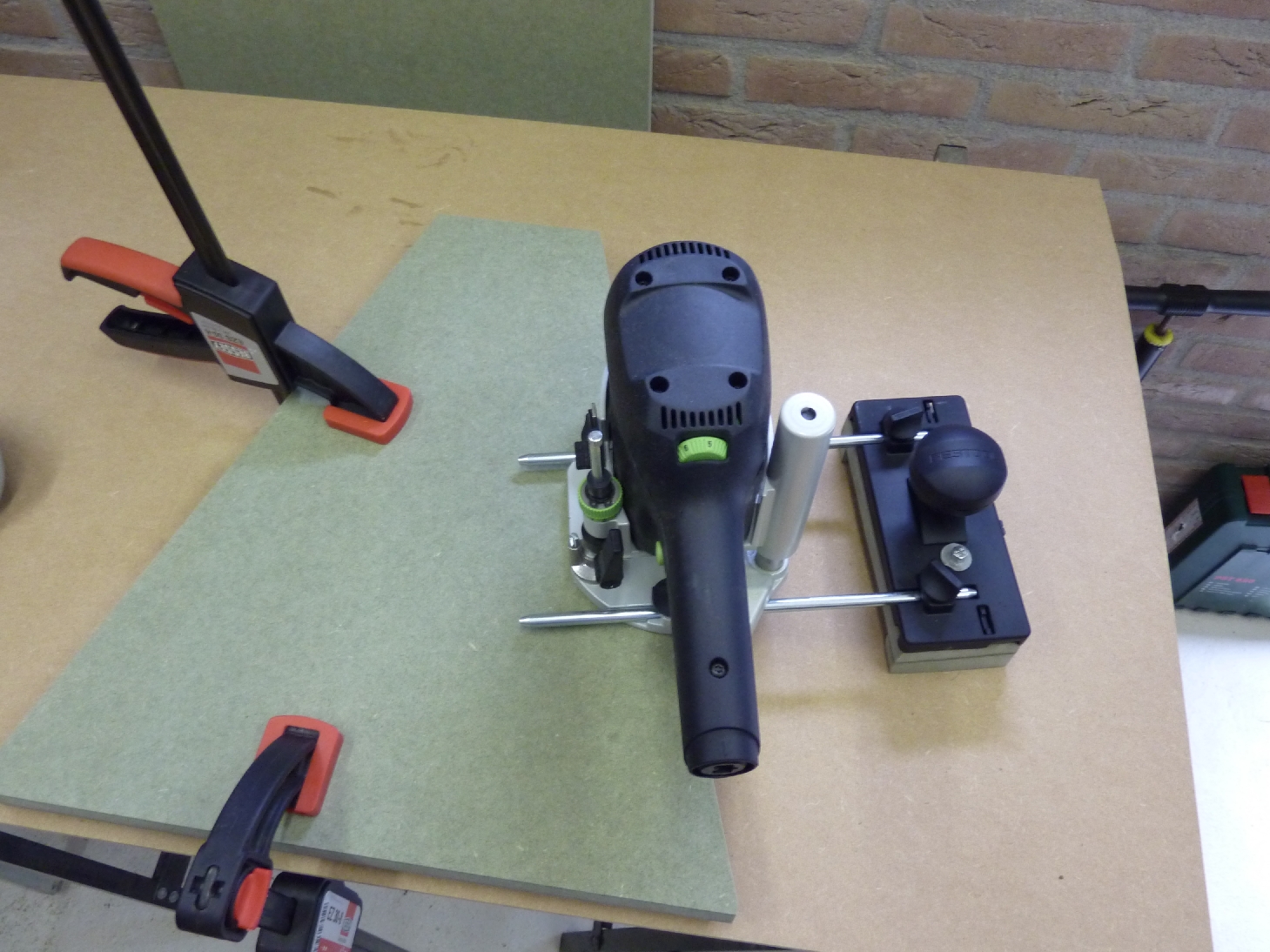

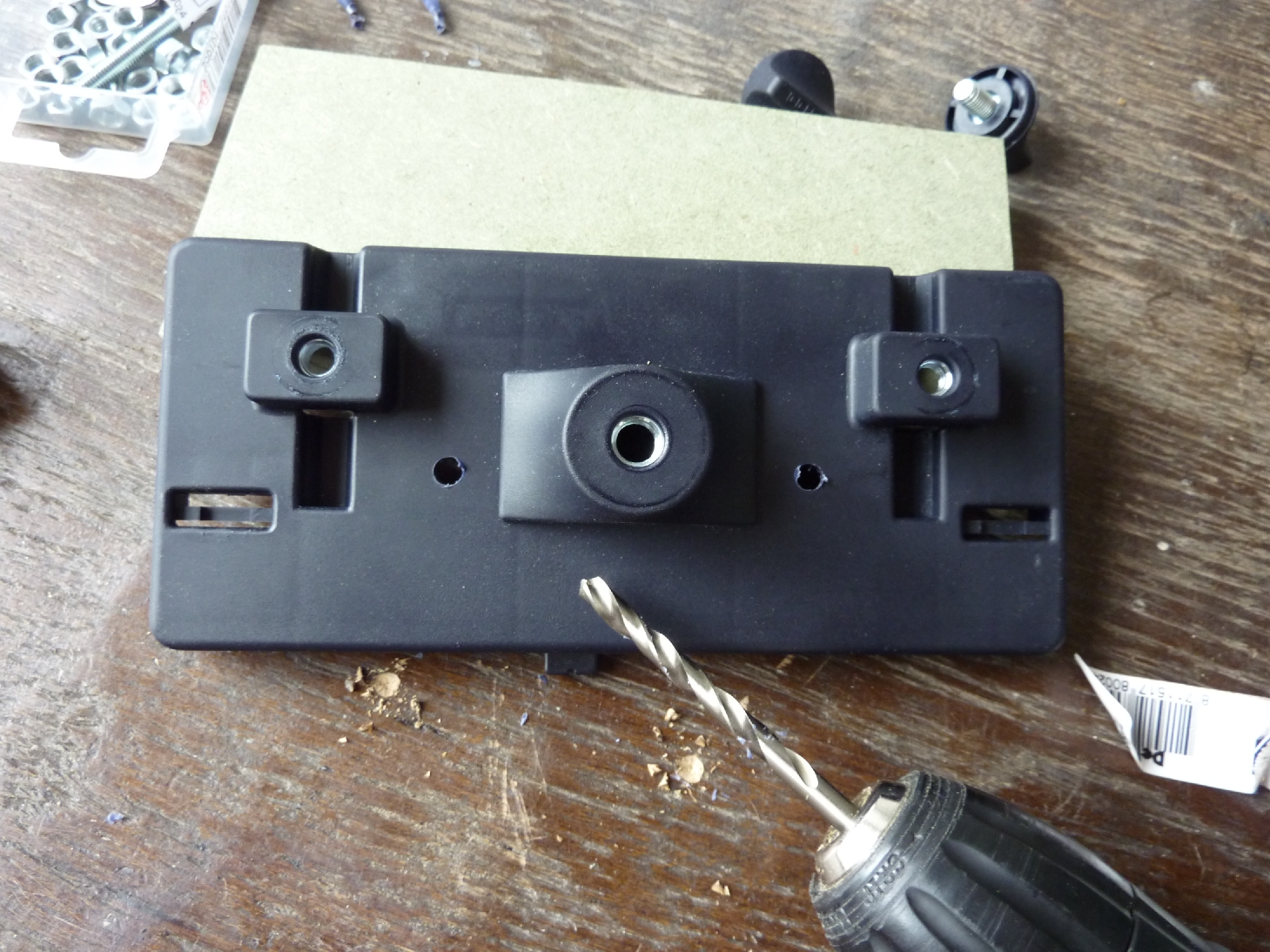

Vandaag mezelf nuttig gemaakt met het fabriceren van een tafelvebreding voor de frees. Dit tegen het kantelen van de frees bij kantbewerkingen zoals waar ik mee bezig ben. Het probleem met de bijgeleverde zool is dat deze op je werkstuk moet liggen. Door het gebruik van lijmklemmen heb ik hier helaas geen ruimte voor.
Dus maar een andere oplossing gevonden:
Men neme stukjes afvalhout en fabriceren daar een verhoging van. Door het gebruik van 2 glijzooltjes ipv een vlakke plaat glijdt deze met nog minder weerstand over je werkblad. Met 2 gaatjes in de originele tafelverbreding monteer je met 2 boutjes de verhoging.
En omdat 1 plaatje meer zegt dan 1000 woorden hier een paar pics:
Origineel festool
Origineel festool
hoopje onderdelen
hoopje onderdelen
gaatjes maken
gaatjes maken
vastmaken met moertjes
demonteren en "glij-ijzers" lijmen
actie 1
actie 1
Actie 2
Actie 2
Actie 3
Actie 3
Actie 4
Actie 4

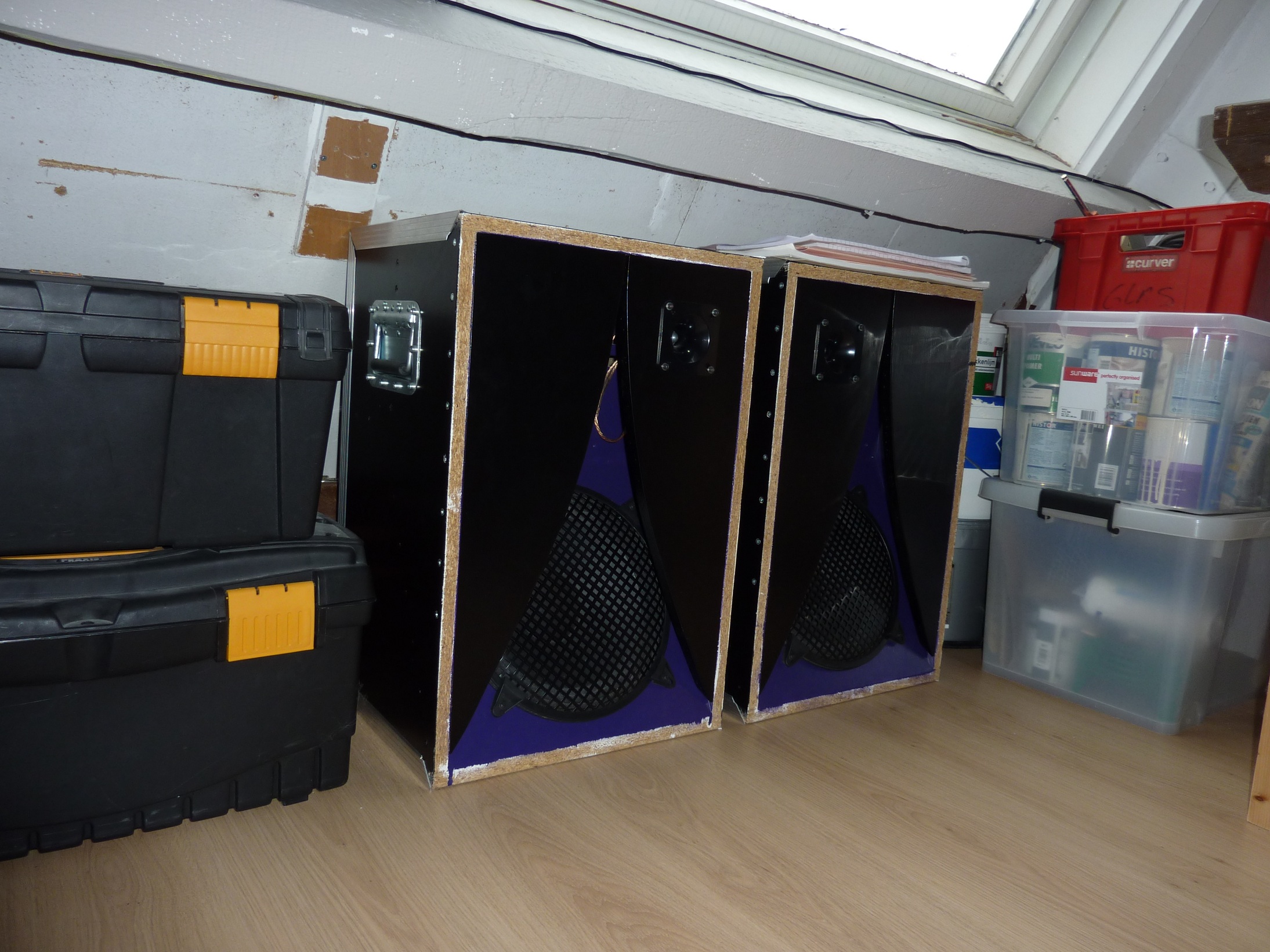

Fuck zeg, wordt 't nog droog of wat :shock:
Gister nog even druk geweest met mijn vorige projectje wat nog niet af was is.
Doordat ik mijn Celestions nooit verzonken heb moest ik even handgezaagde pasblokjes fröbelen voor de klemmen van de kickplate, ik kan ze nu eindelijk laten staan zonder dat de katten mijn drivers te grazen kunnen nemen :lol:
Heerlijk een beetje meer oomppphhfff tijdens het ophangen van de was of rondklooien.
Moet alleen nog moed verzamelen voor het flightcase-profiel aan de voorzijde en de hoekstukken :-#
kickplate gemonteerd

Kees,
die driehoeken op de foto's liggen al in de kliko :lol:
Plan B is in werking, pics volgen :wink:
komt erop neer dat ik een grote kubus heb gemaakt uit plakken MDF en daarin op de juiste plekken de uitsparingen heb gefreesd. Hierna kan ik aan de diverse zijde materiaal wegzagen en vlakfrezen zodat ik uiteindelijk de kop overhoud :mrgreen:
erg omslachtig en arbeidsintensief maar voor mij een uitgelezen manier om dit project weer door te starten :D
Ik probeer echter flink wat verloren tijd in te halen, vandaar dat ik niet zo heel veel post zoals in het begin. Zodra ik verder ben dan doe ik even een updateje
ik zag nog een PB van je, ik zal je nog even reply-en.
