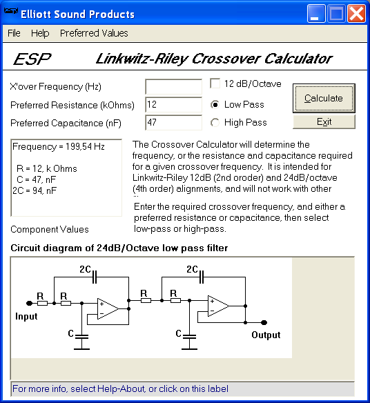

Om nu te berekenen wat voor componenten je nodig heb kun deze calculator gebruiken (quick and dirty)
http://sound.westhost.com/esp-lr12.exe
Hiermee kun je berekenen welke weerstand en condensator waardes je nodig hebt.

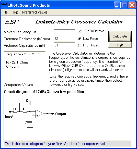

In het onderstaande voorbeeld ik wat voorbeeld waardes ingevuld
Als je dit tooltje gebruike kun je zelf makkelijk componentwaarden kiezen die jou toevallig goed uitkomen
In mijn voorbeeld heb ik een 12dB/oct filter gebruikt. Ik raad wel een 24 dB/oct filter aan omdat je de Sub al inzet tot 200Hz. Hoger dan dat wil je echt niet gaan dus daarom zo stijl mogelijk afkappen.
Daarna moet je nog een sloping low pass filter maken om de 6dB/oct te compenseren.
Dat ga ik de volgende keer uitleggen ;)

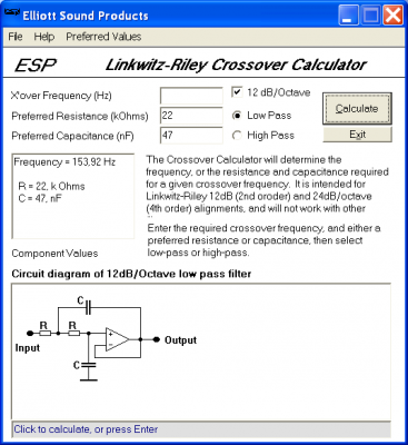

De cross-over frequentie (X-over) voor het 12dB/oct filter heb ik op 153Hz gehouden zodat je de Sub niet zo makkelijk kunt plaatsen.
Het Low-pass filter ziet er als volgt uit en je heb de volgende componenten nodig:

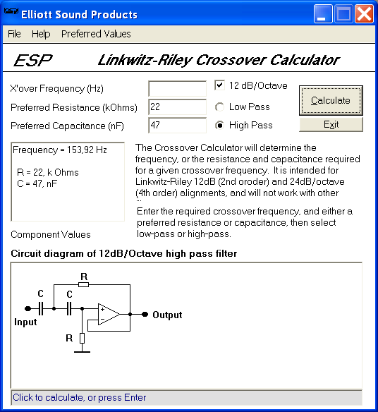

Het high pass filter is gespiegeld en gebruikt dezelfde waarden:
Deze 12dB filter zijn lekker makkelijk te maken en weinig componenten.
Houdt er rekening mee dat de High pass en Low pass filter 180 graden uit fase zijn!
Dat kun je corrigeren door de sub woofer omgekeerd (+/- omwisselen) aan te sluiten
Zoals gezegd 24 dB is wel beter dus ik raad je aan de volgende post ook even te bekijken ;)

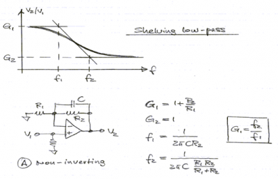

Daarnaast moet je nog een 6dB/oct shelving low pass filter gebruiken om de ri/di-pole bass te compenseren. Ik weet niet 100% zeker of dit met 6dB/oct moet maar zie het als een goed begin.
Ik heb gekozen voor component waarden die een boost van 6dB/oct geven vanaf 166Hz naar beneden:
Dit is het schema (met dank aan Dhr Linkwitz!)
Het berekenen van de juiste waarden doe je met de volgende formules:
NON - INVERTING
F1 = 1 / (2 x Pi x R2 x C)
F2 = 1 / (2 x Pi x C (R1xR2/(R1+r2))
R(1)= 1 kOhm
R(2)= 22 kOhm
C= 1 uF
G(1) = 23
G(2) = 1
F(1) = 7,23 Hz
F(2) = 166,39 Hz
Je kan hem ook al eerder laten boosten vanaf bijv 244Hz maar eigenlijk moet je meten vanaf welke frequetie hij gaat afvallen:
NON - INVERTING
R(1)= 1 kOhm
R(2)= 22 kOhm
C= 0,68 uF
G(1) = 23
G(2) = 1
F(1) = 10,64 Hz
F(2) = 244,69 Hz
Dit schema moet eigenlijk voor de X-over komen.
Zeker als je vanaf 244Hz gaat boosten.

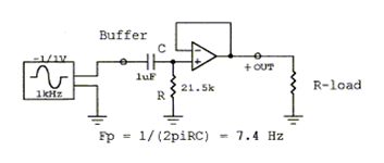

En als laatste (eigenlijk eerste) heb je ook nog een ingangsbuffer stage nodig voor het geval je CD speler een hoogohmige uitgang heeft en of DC op de uitgang heeft staan...
Hier kun je de waarden aanhouden uit het schema:
Buffer stage.PNG (16.03 KiB) 1244 keer bekeken
En houd er rekening mee dat je alles stereo moet uitvoeren dus dubbel ;)
