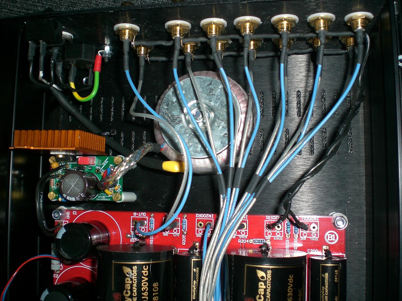

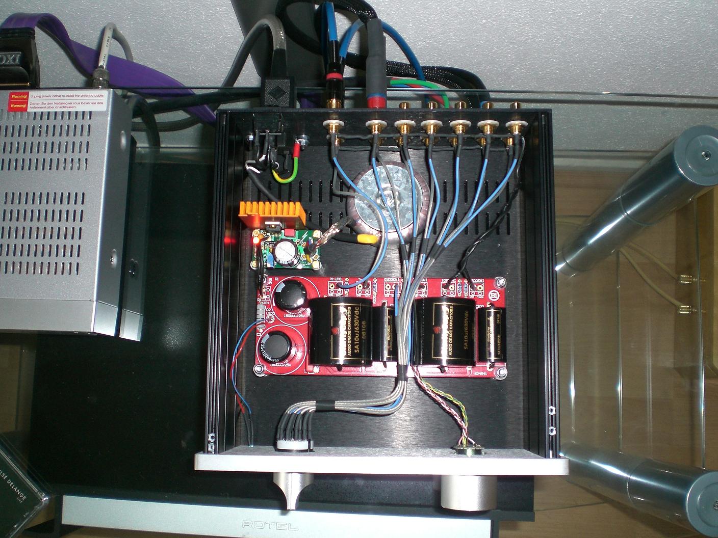

Tijdens de bouw van mijn Firstwatt F5 ben ik ook erg geïnteresseerd geraakt in de B1 buffer. Alles zelfbouw, op de bron na, leek mij wel een hele bevredigende gedachte. Natuurlijk ook voor de heerlijke bezige uurtje, die bij mij ver boven een avondje tv uit gaan. Voor de F5 wacht ik nog op het front, maar als die er is ben ik klaar. Sinds gisteren staat het duo te spelen. Heerlijk. Tijdens de bouw eigelijk vrij snel gedacht om het compromisloos aan te pakken. Direct maar van fijne dingen voorzien. Hier onder vind je de foto's van de bouw.

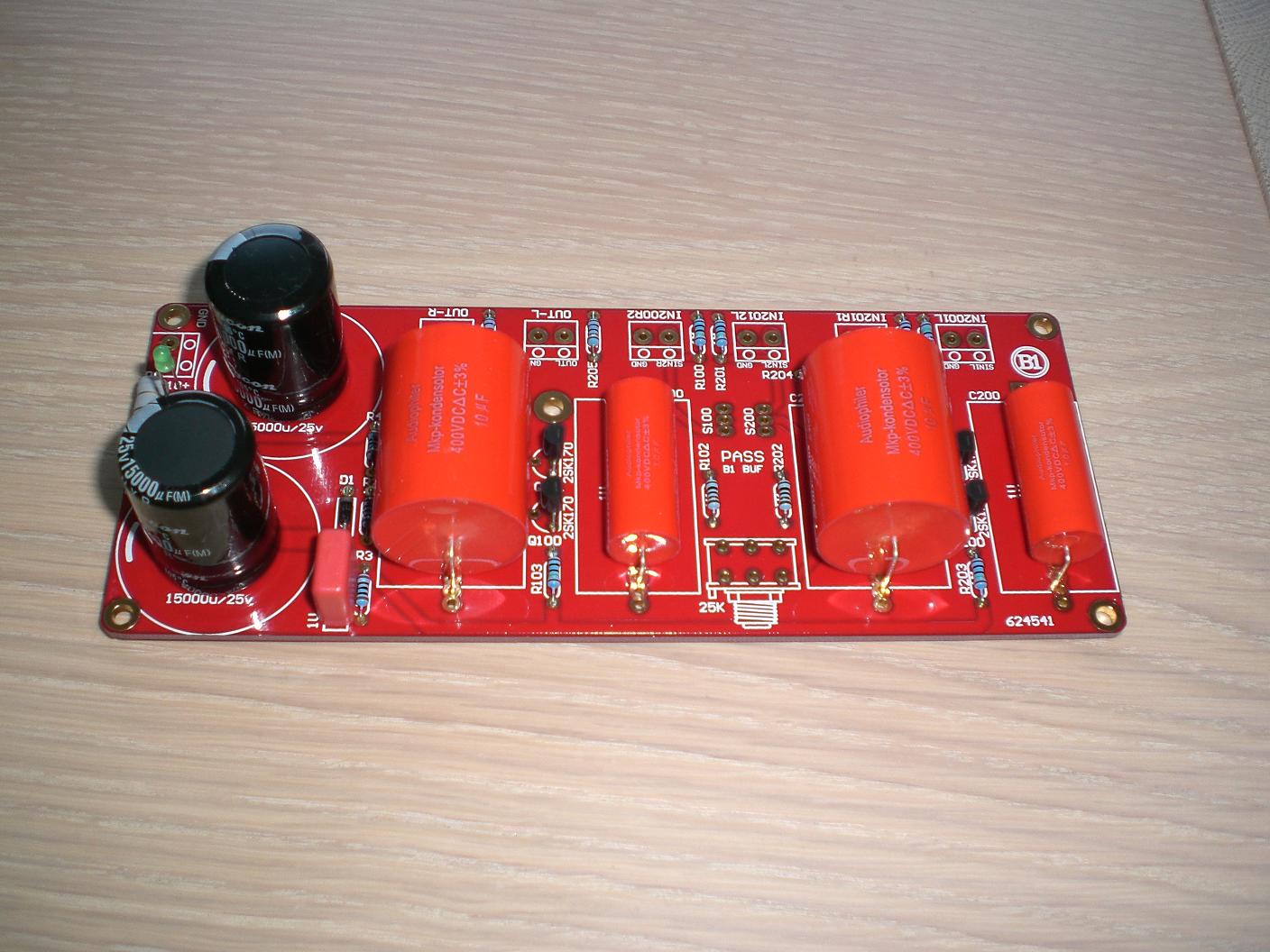

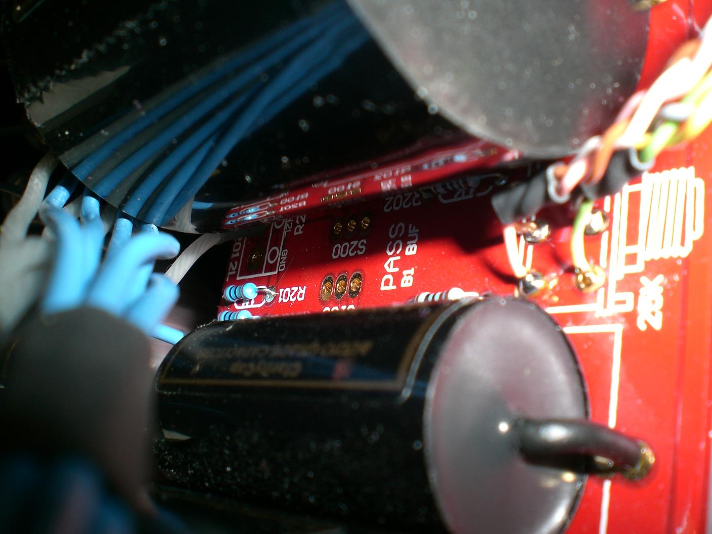

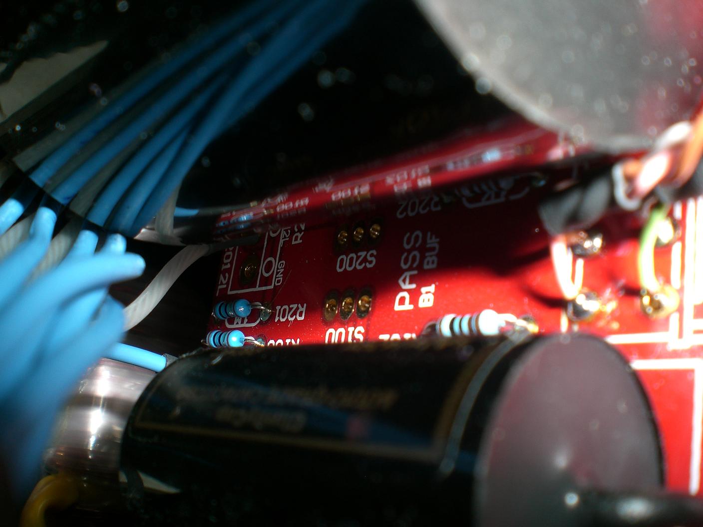

uh, Op de foto's waar je tussen de condensatoren door S100 & S200 ziet staan....... Ik had niet in de gaten dat daar de schakerlaar tusssen het linker en rechter kanaal moest zitten. Ik heb eigenlijk vanaf het begin af aan mijn eigen fantasie geloofd. "maakt niet uit welke ingang je gebruikt, als je maar een van de twee gebruikt. Dan hoef je ook niet een schakelaar te gebruiken tussen beide". Stiekem wel dus, want ik moest dus voor zowel het linker als rechter kanaal een brugje toevoegen om een "schakelaar" te voorkomen. Heb 'k ja toch niet nodig. Ik moet eerlijk bekennen dat ik Christian om raad heb gevraagd, omdat ik het echt niet wist. Na redelijk langdurig onderzoek, kwam ik er dus achter dat ik de bovengenoemde aanluitingen niet had gebruikt. Ik kon ze ook niet meer zien vanwege de Clarity Cap upgrade. In mijn enthousiasme ben ik wel vergeten om en foto van de brugjes te maken......... die zijn ook wel netjes

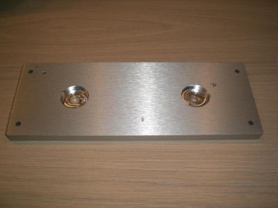

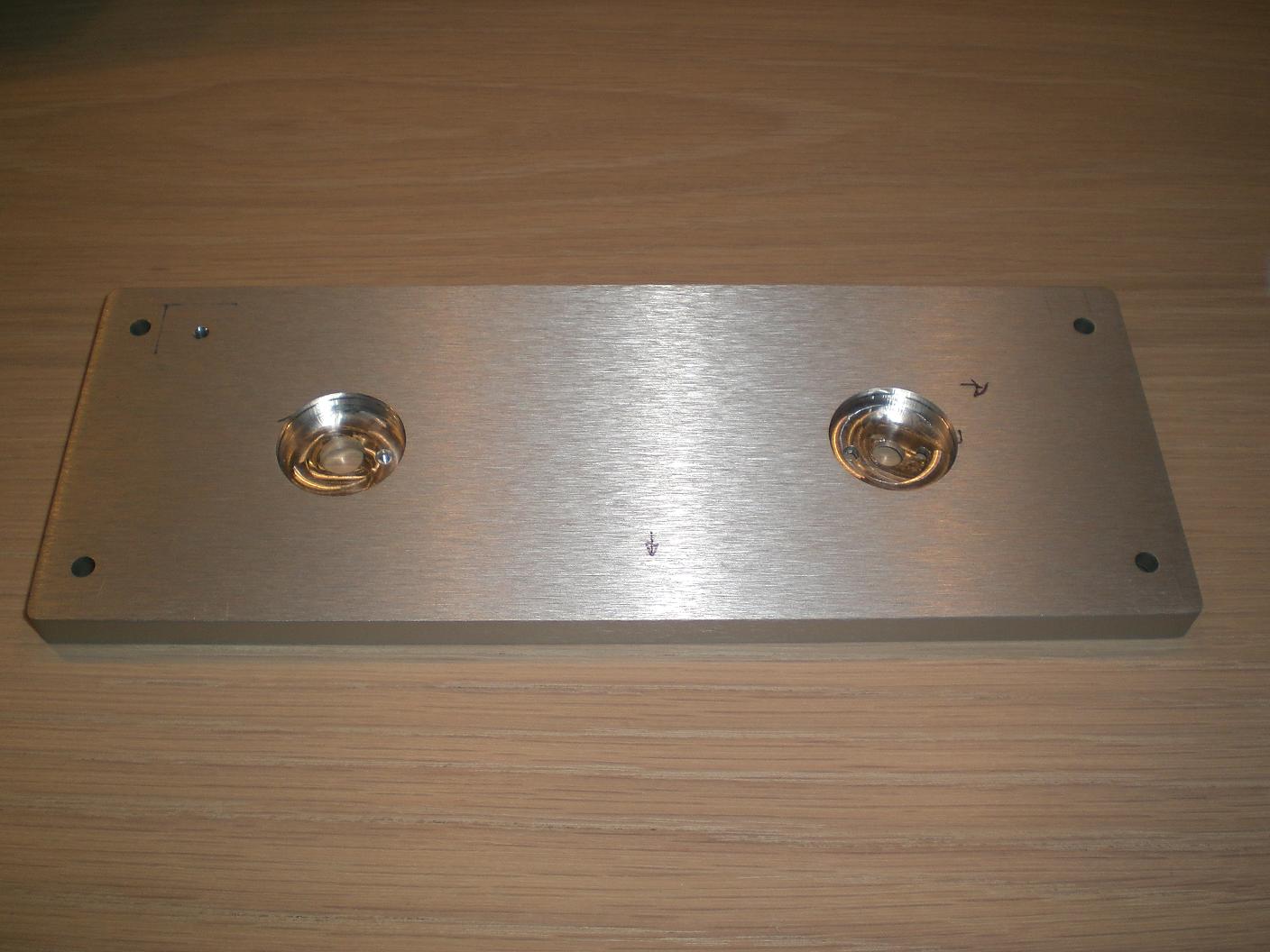

Hallo Chris,

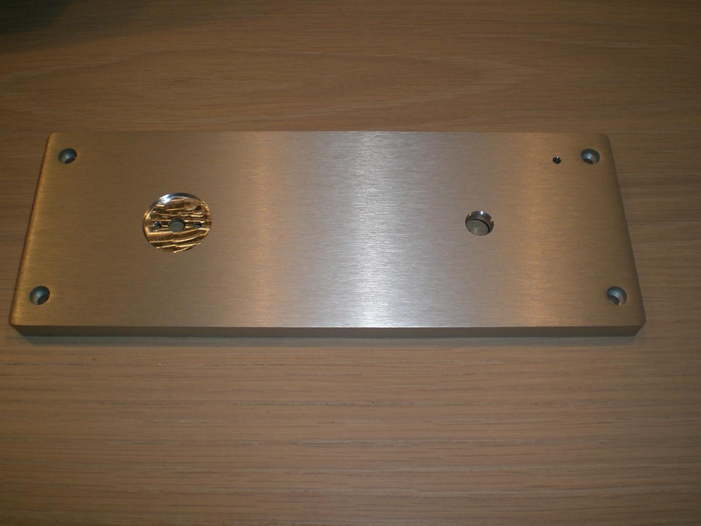

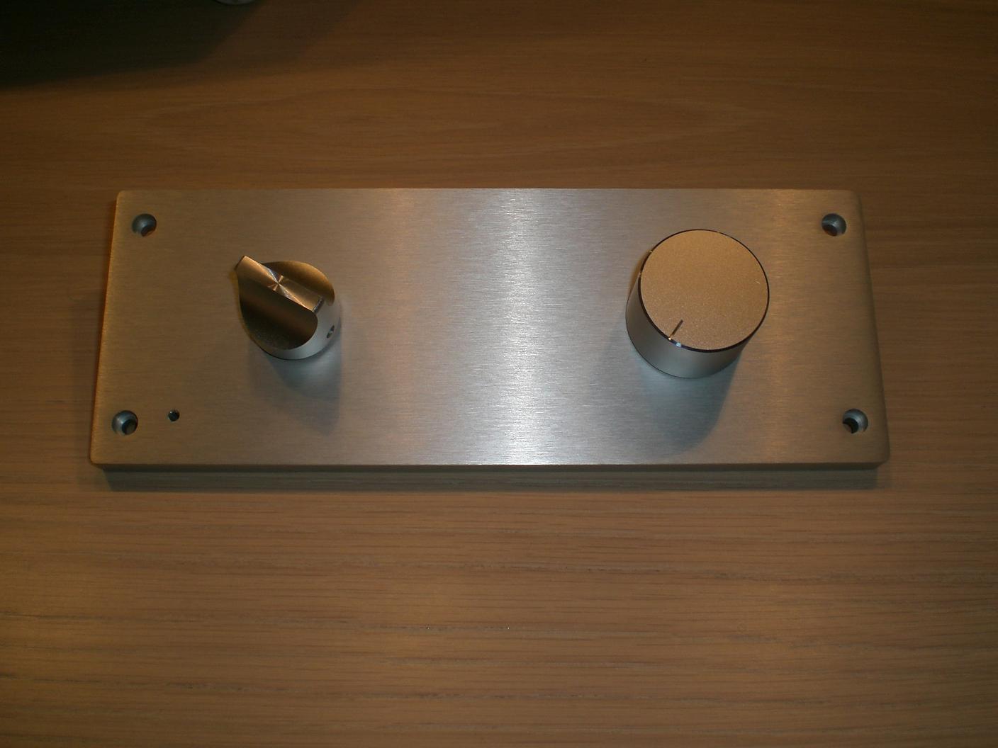

ziet er goed uit man, heb je dat front zelf gefreest?
Je hebt bijna een probleem, je projecten zijn bijna af
Re: B1 Buffer Nr. 2.

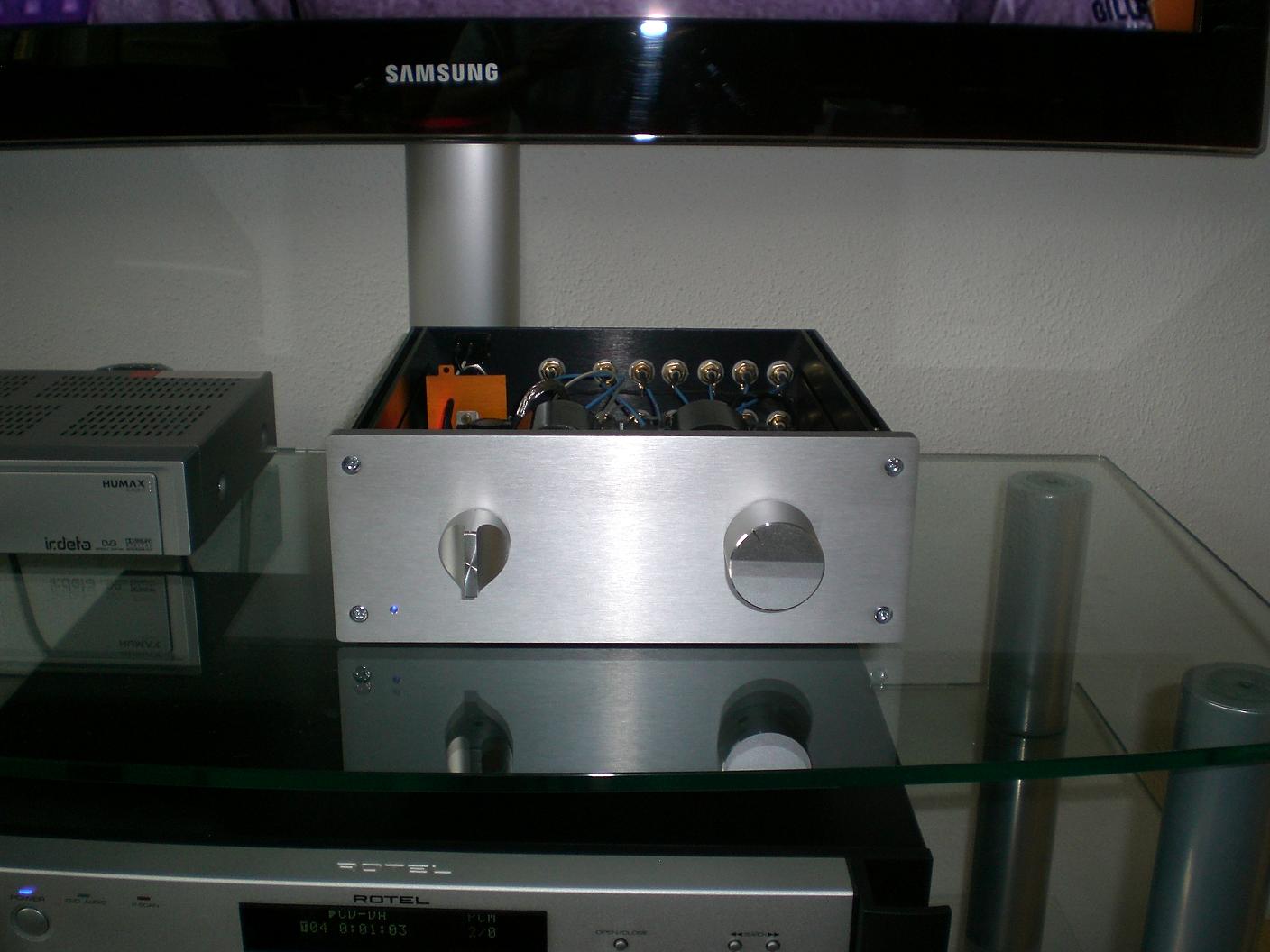

Inderdaad ! Overal mooi krimkousjes gebruikt etc. Super !hannesie schreef:Sodeju, wat bouw jij toch verschrikkelijk netjes.
Pet je af![]()

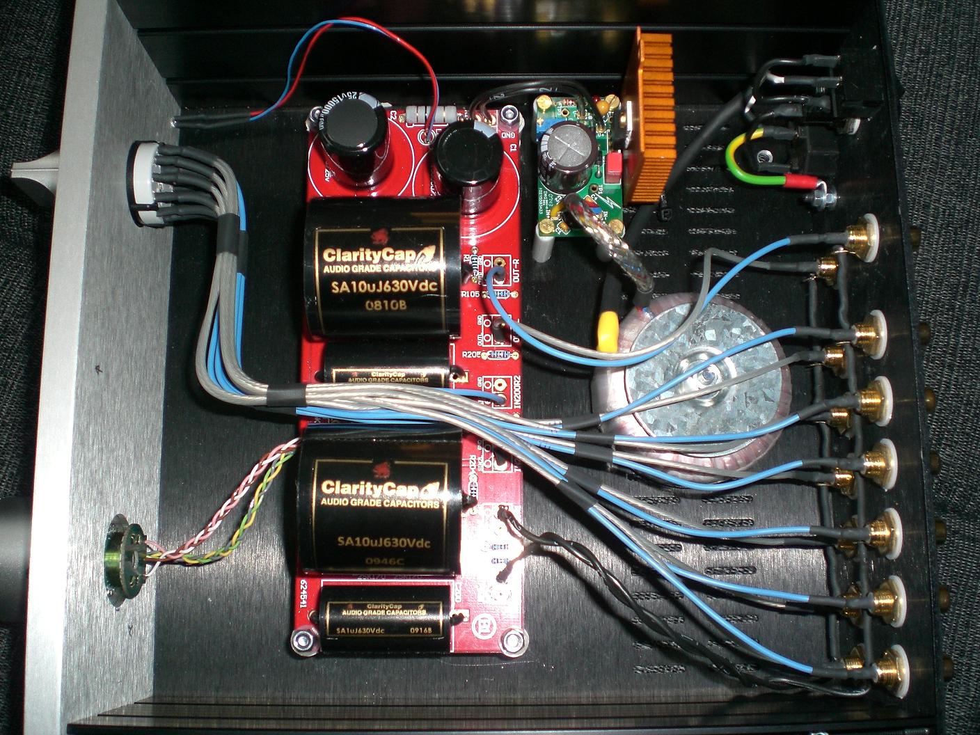

Ik heb nog wel een vraagje na de eerste indruk
Is het wel goed dat de bedrading zo over de Trafo lopen??
Geeft het door inductie geen invloed op het signaal??

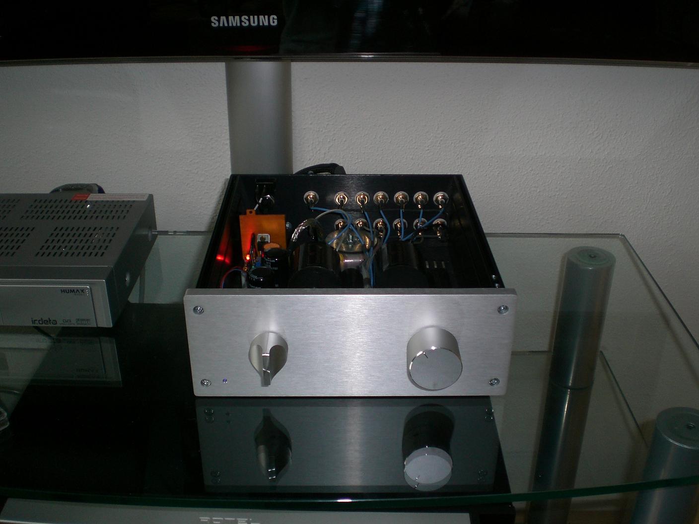

heel erg mooi gebouwd. Persoonlijk had ik het mooier gevonden om twee identieke knoppen te gebruiken, maar zo is de functie ervan wel duidelijk.
Over die knoppen gesproken: heb je die zelf gemaakt of ergens gekocht?
Heel erg netjes opgebouwd, mijn complimenten!
Je had nog kunnen overwegen de keuzeschakelaar rechts en de volumepot links op het front te zetten, scheelde wat in kabellengte en de trafo wat meer naar links. Maar dat doet aan dit resultaat niks af natuurlijk.
Rob.
Netjes gemonteerd.
Heb je door geen afgeschermde kabel te gebruiken geen last van brom?

@ Gervenja: Het front heb ik inderdaad zelf gefreest. Ik weet niet meer met wie we het er in Breda over gehad hebben, maar ik dacht. Gewoon doen en als het niet lukt, dan koop ik wel een nieuwe. Resultaat was waar ik op gehoopt heb. Ik ben al wel weer aan het rond kijken naar een volgend project, maar ik heb nog twee audio gerelateerde projecten liggen, maar ik MOET eerst twee nachtkastjes maken. Anders krijg ik scheve gezichten hier thuis
@ Hannesie: Ik weet niet hoeveel invloed het heeft op het signaal. Door het formaat van de kast en de manier waarop de keuze schakelaar gemaakt is leek het mij goed genoeg, om de primaire en secundaire kant van de trafo af te schermen dmv gevlochten mantel. Dit is voor de secundaire kant duidelijk zichtbaar. De primaire kant heb ik nog voorzien van een extra stukje krimpkous, om eventuele kant op kortsluiting te verkleinen. Al zou ik zo 1, 2, 3 niet weten waarmee dit zou kunnen. De schakelaar beval 14 aansluitingen, om dit allemaal met afgeschermde kabel te doen neemt wel erg veel ruimte in. Het was nu al een behoorlijk gepriegel en ook al er "vol". Maar in principe gebruik ik wel zo veel mogelijk afgeschermde kabel. Brom heb ik nog niet kunnen waarnemen, dus dat zit wel snor.
@ Daniel: De knoppen zijn gekocht via Ebay. Ik heb de "tools" niet om ze zelf te maken, anders had ik zeker een poging gewaagd. Indardaad vanwege de functie leek mij twee verschillende wel handig. De knopfunctie spreekt voor zich
@ Bertje: Mijn vriendin stelde voor om de volumeknop rechts te doen. Aangezien we rechtshandig zijn leek haar dit een logische. Ik heb netjes ingestemd.
@ MxTheo: Zoals in het stukje van Hannesie beschreven, geen last van brom gelukkig.
