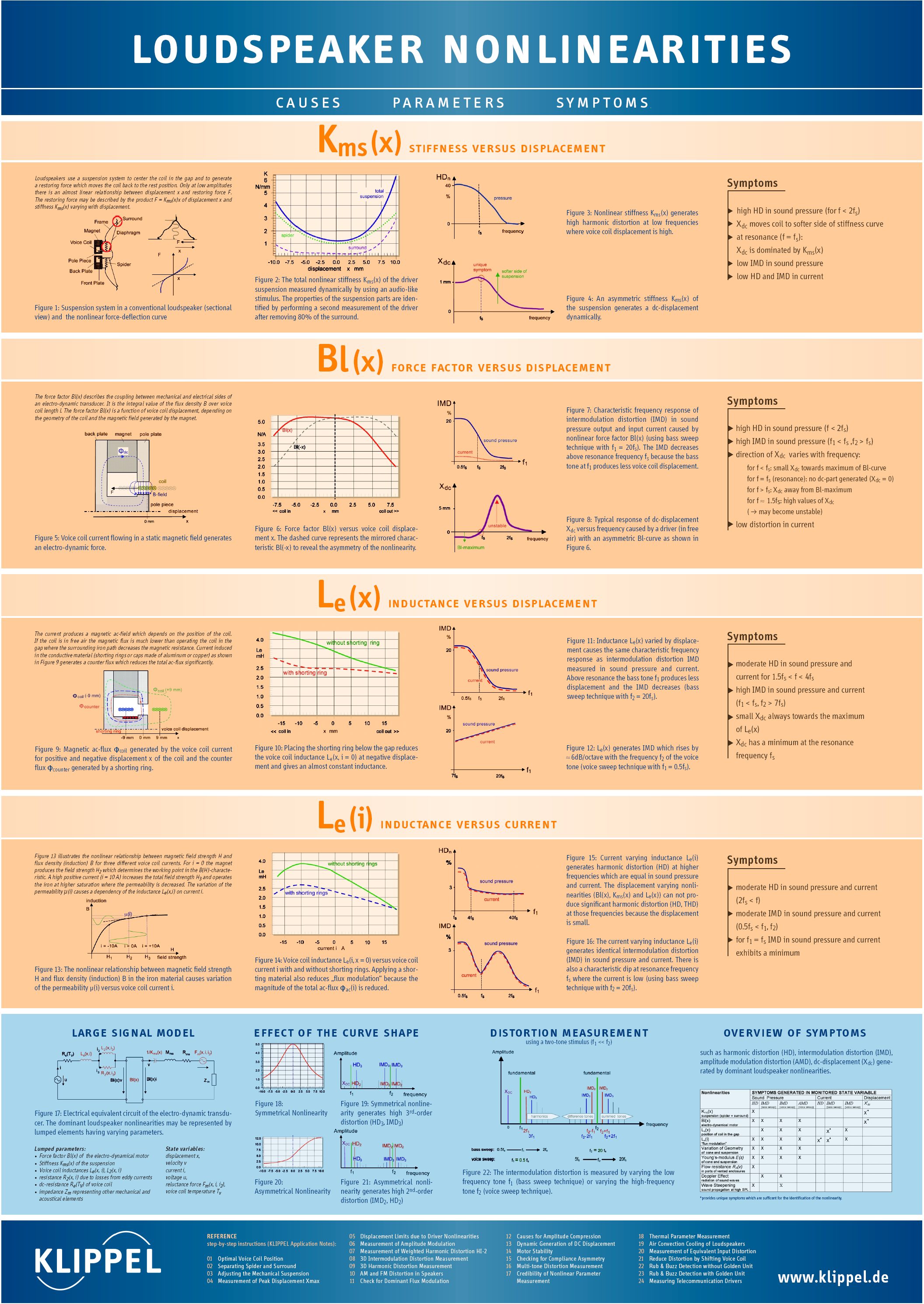

Re: Hoe aanpakken: Peerless XLS12 met passieve radiator 290gr
de driver zelf gaat al meer vervormen bij meer uitslag wegens niet lineariteit van zo ongeveer alles (B*L, ophanging, etc)
Da's allemaal waar, maar 't betreft hier een lange slag driver puur ontworpen voor subwoofer gebruik, de fabrikant heeft er alles aan gedaan om de vervorming van de driver tot een minimum te reduceren. Waar ik eigenlijk naartoe wilde is de discussie gesloten sub met boost vs. bassreflex of PR loaded. Duidelijk is dat de laatste twee veel slechtere group delay te zien geven en dat daarnaast je er een tweede bron van vervorming bij krijgt (lucht in de BR pijp, danwel de PR).
