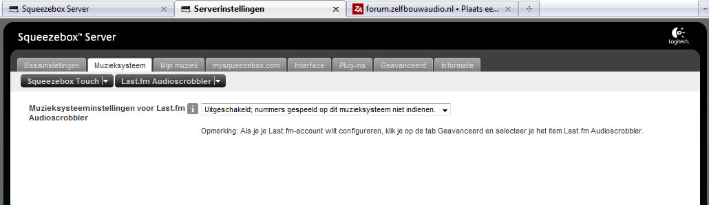

Ik heb net de nieuwe versie van SqueezeServer gedownload en constateer daar in het menu Muzieksysteem een voor mij nieuwe menu optie.
Versie 7.5.1 is ook op de Touch te upgraden, lokaal dus op het machientje.
Re: Last.fm op de Squeezebox
Ha Hans, dat is de scrobbler. Die werkt nu ook. Maar daarmee kun je geen Last.fm-radio afspelen. Daar heb je de Last.fm applicatie op de SB Touch voor nodig
