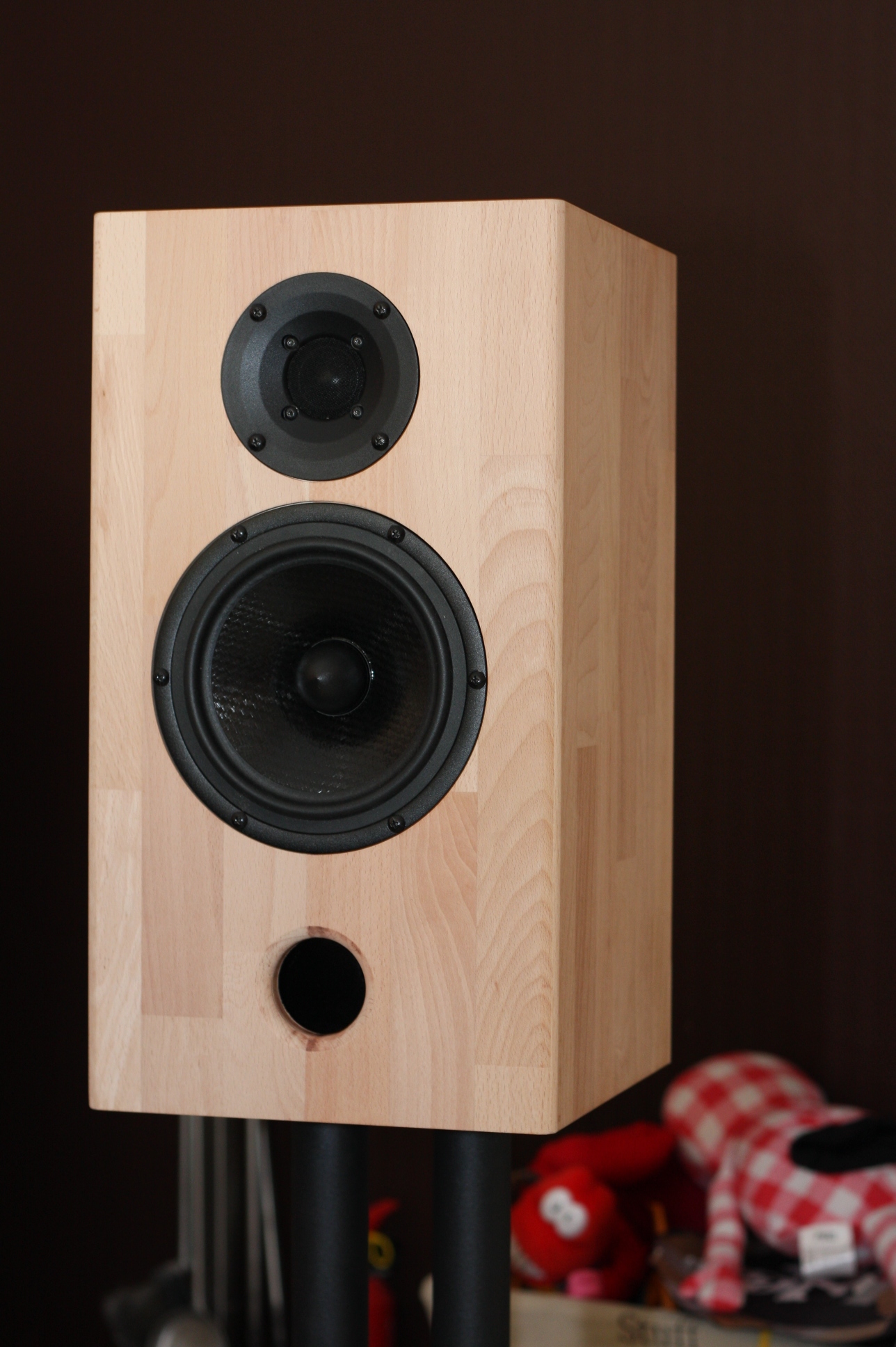

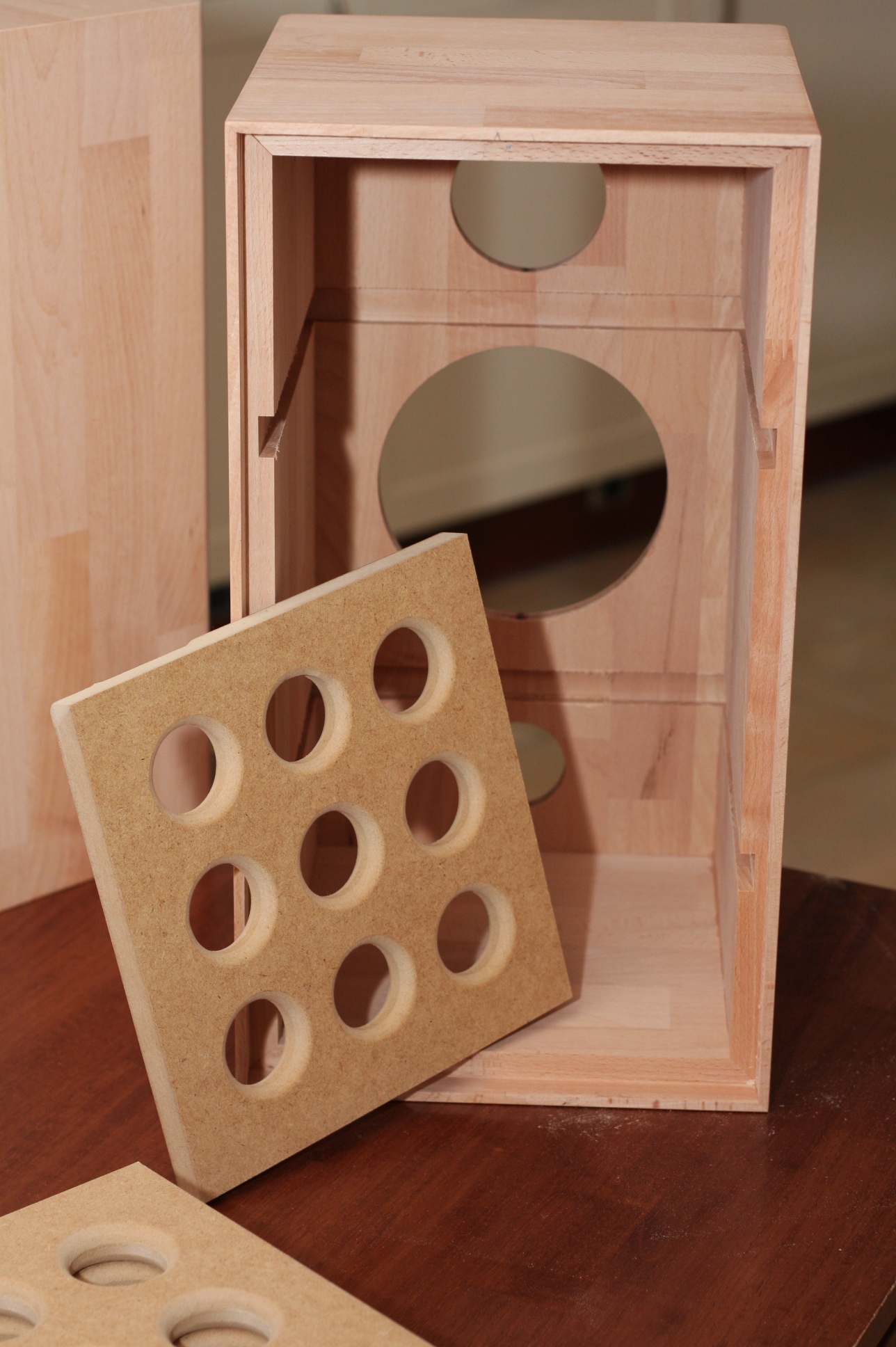

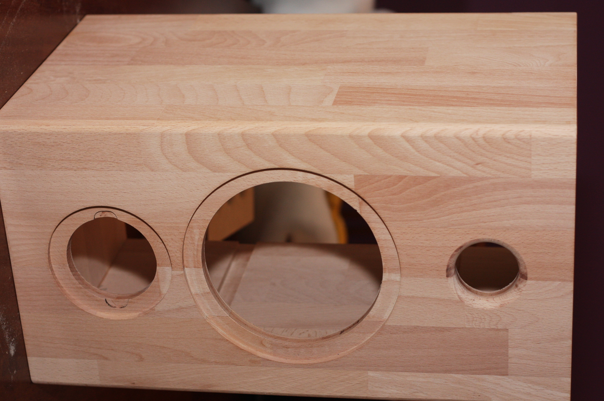

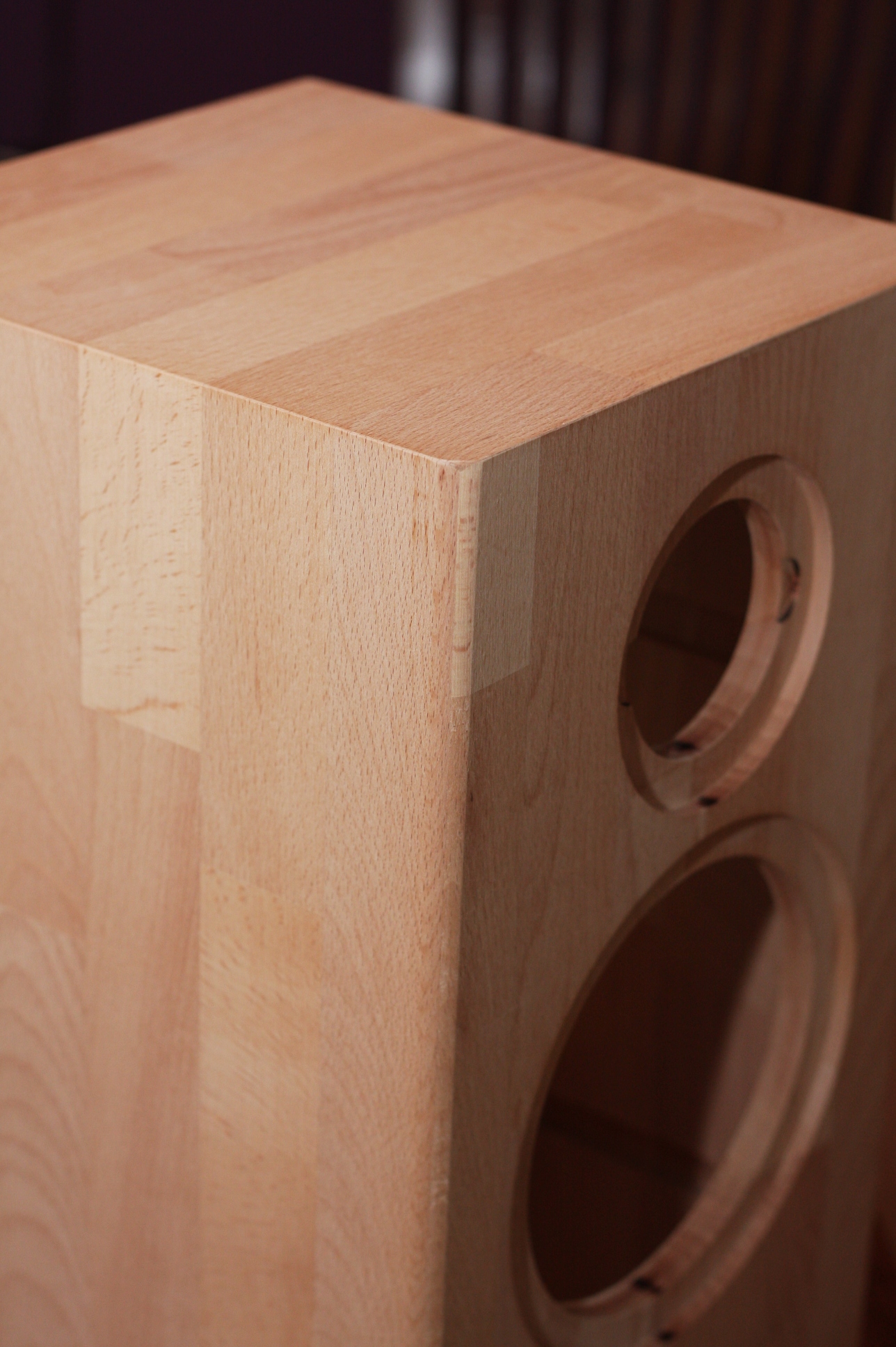

Vandaag was mn maat klaar met de uiteindelijke kastjes en ik moet zeggen dat t resultaat echt prachtig is geworden. Ik heb ze net in elkaar om even te luisteren of alles werkt. Ik heb 2 'schotten' in de kast gemaakt zodat deze extra stevig is. De filters ga ik buiten de kast plaatsen (en opnieuw in elkaar zetten). Ik heb er nog geen vulling in zitten op t moment, dat ga ik morgen even doen.
Hier alvast wat eerste plaatjes.
grt
Stefan

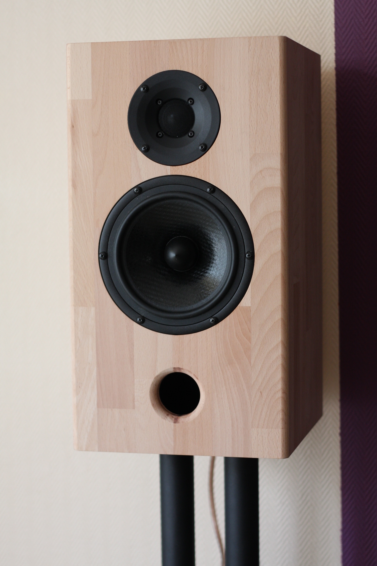

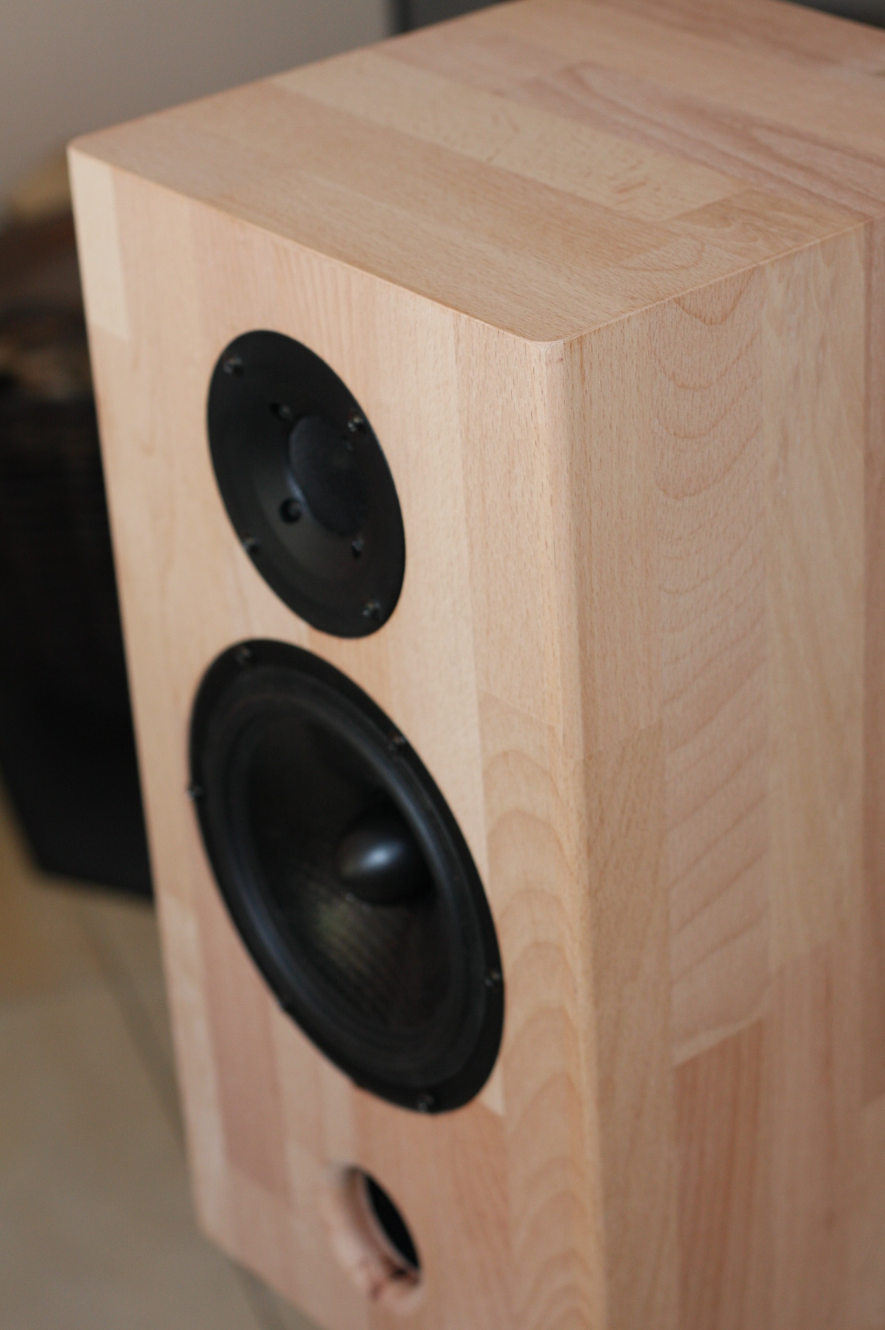

Nog n paar plaatjes met de drivers er in...
Re: Seas idunn: Prototype klaar!
waar ga je de kasten mee behandelen?
