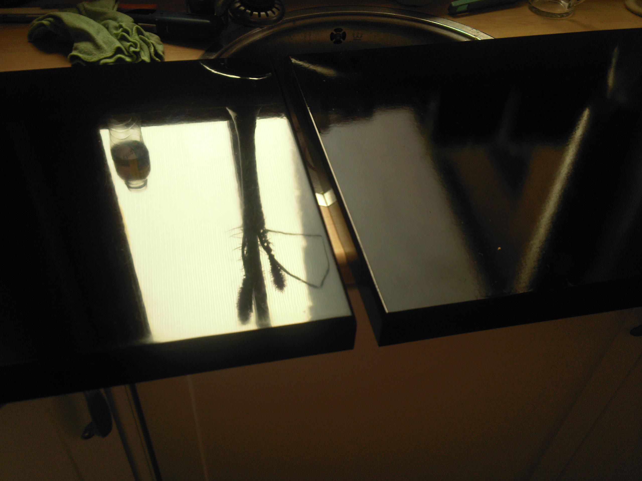

zie hier het verschil tussen een goed afgelakte mdf plank en gepolijste plank.
(4 lagen hema zwart) met pluche roller, en opgeschuurd tussen elke laag. RECHTS
Links zelfde plank, echter opgeschuurd tot korrel 2500, en dan gepolijst met machine en commandant m4/m5.
Als je niet kunt spuiten zelf, is dit volgens mij het beste alternatief. Geen sinaasappel meer te bekennen.
Wel werken geblazen!
Re: schilderwerk polieren / polijsten
Bart,
dis is exact hetgeen ik bedoel.
kan je meer in detail zeggen hoe je het hebt gedaan?
bedankt!
Tom
bedankt!
Tom
Tuurlijk kan ik dat vertellen.
Je hebt er wel de juiste tools voor nodig!
4 lagen Hema alkyd en 10-10-10-30% verdund met Owatrol.
Koop je bij een bootspeciaalzaak bijvoorbeeld of online. (ook grit2500)
Owatrol zorgt ervoor dat de alkydlak beter uitvloeit, en dus al weer schuurwerk bespaart. Echt een leuke tip die ik hier van een forumlid gekregen heb.
Tussenlagen opgeschuurd met 400 korrel, lichtjes, wel nat!
Laatste laag na klein weekje uitharden opgeschuurd met 600 nat, en het water aangelengd met St. Marc (schuurt superglad dan en schuurpapier loopt niet vol verf)
Na 600 nat, 1500 nat schuren wederom met st Marc verdund.
ALs laatste 2500 korrel, wederom nat.
Neem voor die laatste twee stappen echt de tijd. ELK krasje wat er nog zit krijg je niet makkelijk weggepolijst namelijk.
Beter wegschuren, dan lang polijsten, tenminste zo denk ik erover.
Alles is spiegeltje glad en zo mat als maar kan, maar laat je niet misleiden. (Ik dacht dat het dan niet meer goed kwam, maar vergiste me)
Commandant M4 (niet de normale 4) opgebracht in 2-3 minuutjes met een middelzachte schuurpad (oranje Kraus).
De M4 is voor machinale bewerkingen, hetgeen je ook moet doen natuurlijk.
Opgeschuurd weer totdat er flink glans was, en de commandant niet uitgedroogd was.
Laat je de commandant helemaal indrogen, dan kun je strepen krijgen. Plantenspuit met beetje water erin kan helpen bij grote vlakken etc.
Afnemen met een katoenen poetsdoek. Eerste bling bling is nu zichtbaar.
Nu een andere polijstpad op de machine.Nu met commandant M5. wedferom 2-3 minuutjes, tot het net niet opgedroogd is.
Dit alles hangt aan een Ferm 1400 watt polijstmachine, stukken beter dan de excentrische rammelbak van 100watt die ik eerst had. De Ferm is pure controle!
M5 ook weer afnemen, en dan het schaap eroverheen om de laatste resten en swirls te verwijderen. Dan genieten!
Bedenk dat je met polijsten rustig begint.
Alle stappen, zowel met M4 als M5 rustig aan beginnen. Jaag er niet meteen 1400 watt overheen, want dan zit ALLES onder je schuurmiddel. langzaam beginnen, en opvoeren.
En belangrijkste van alles, neem de tijd. Ga niet op zachte laklagen schuren en politoeren, dan krijg je onherstelbare krassen.
zelfs ik ben met 1 week wachten te snel begonnen. 2 weekjes is altijd beter.
Succes! Met die machine van jou moet het een eitje zijn.
De Polish ken ik niet overigens...
Ik heb een ander stukje lakwerk met meguiars polijstmiddel gedaan, ook prima.
