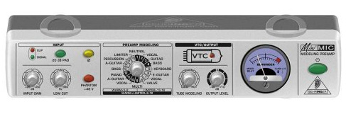

Na wat lezen wil ik graag de Behringer ECM8000 Condensator Microfoon aanschaffen:
Met de MIC 800 pre-amp (indien hier een voordeliger alternatief voor is hoor ik dat graag)

Ik vind 180 euro (momenteel) teveel voor mic + pre-amp. Probeer tweedehands een MIC200 van pre-amp te kopen, die ECM 8000 is betaalbaar en meet vanaf 15hz. Dat setje moet lukken voor 90 euro.

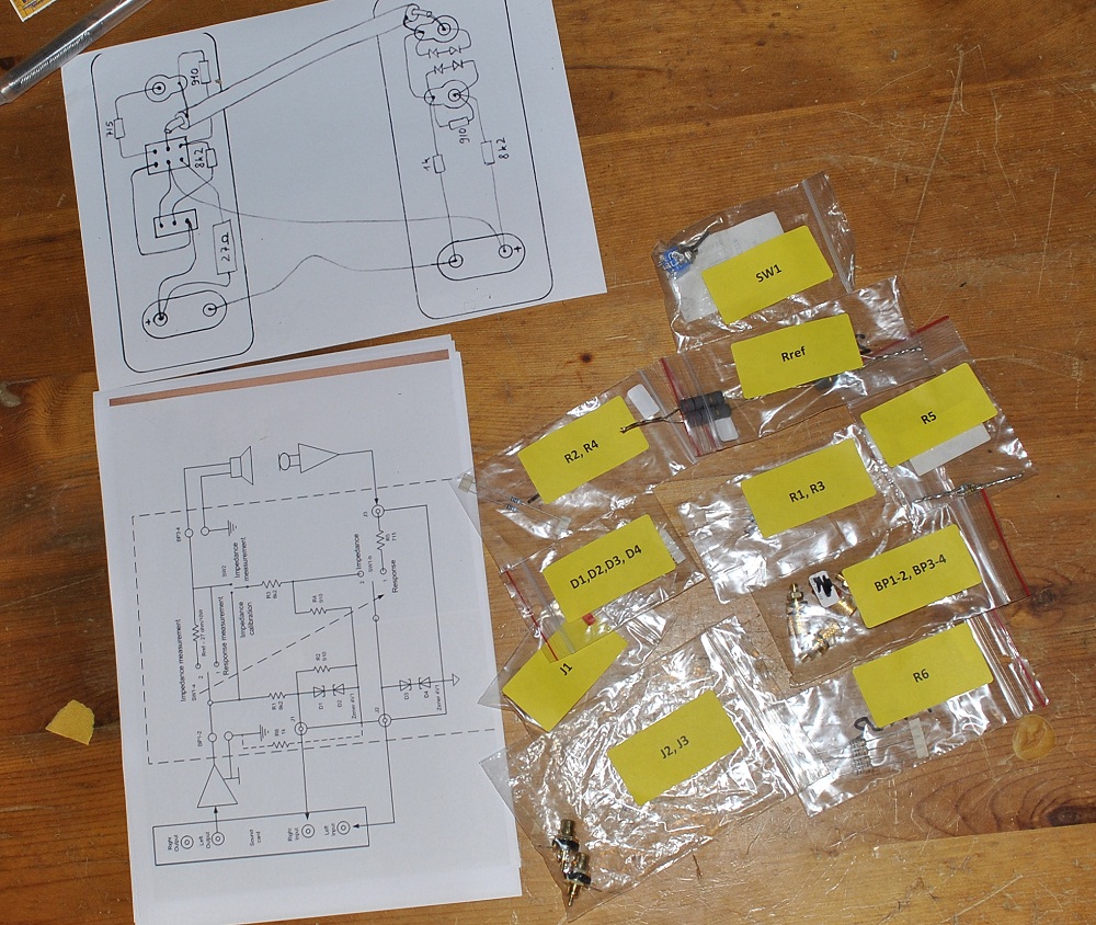

Laatste onderdeeltjes voor me Arta boxje besteld. Tony was zo vriendelijk wat hij nog over had van zijn boxje langs te brengen, leuke vent zeg (en erg sterk, kreeg 2 Neodymium magneten van elkaar wat mij niet lukte :))
Heb nu zo een 6 euro multimeter, dat ding is vrij waardeloos. Heb de Voltcraft VC-20 meebesteld. Had liever een mooi Fluke maar vind ik net even te duur. Deze kan volgens de specs ook condensatoren meten (1 pF - 200 µF).
Schema groot uitgeprint, alle onderdelen voorzien van stickers:

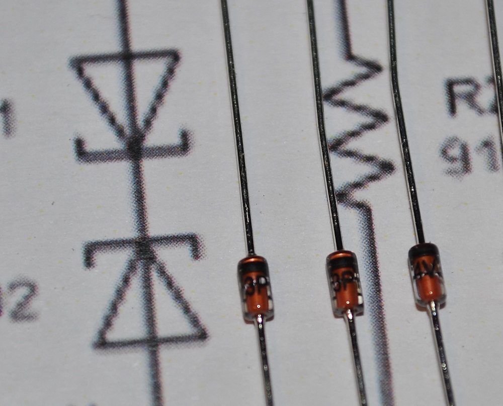

Even voor de zekerheid, omdat ik graag de diodes in 1 keer goed om wil solderen:
Volgens mij is moet het zwarte streepje >| in de richting van het pijltje liggen, dus zoals de meest linkse ten opzichte van het onderste symbool ligt, is dat correct?
SARK
Berichten: 7728
Re: Beginnen met meten, wie helpt me op weg
Bericht door SARK »
Check :wink:

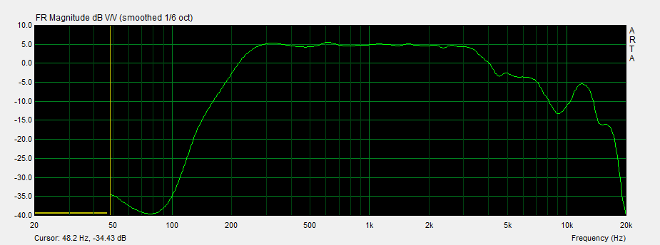

Oke ook wat gemeten vandaag, een Monacor SPH-135C.
Apparatuur:
Behringer ECM-8000 mic
Behringer MIC-200 pre-amp
Simpele Sony receiver (alles op neutral, bas, treble etc)
Realtek® ALC1200 onboard geluidskaart
Opstelling:
Monacor SPH-135C geheel vrij (niet in behuizing) op een standaard, microfoon halve cm van stofkap af ervoor.
Stop schrijven, het probleem is ik heb geen flauw idee wat ik aan het doen ben :) Het ziet er prachtig uit, ik krijg metingen die enigszins overeenkomen met de fabrieksopgaaf maar moet toegeven dat ik geen idee heb wat ik aan het doen ben. Die test amp heeft geen source direct, bas & treble laag of hoog geeft logische wijs compleet andere metingen. Afstand van microfoon ten op zichten van de speaker geeft ook andere metingen. Dus ik kan wel wat meten maar in hoeverre ik daar iets aan heb, geen flauw idee.
Zoek me rot naar een goede uitleg van Arta, op Youtube staan überhaupt geen speaker meet tutorials (helaas). Ga het luidsprekerkasten bouwen boek maar even open slaan en kijken wat ik daar in kan vinden hoewel ik in de gauwigheid niks kon vinden over "hoe te meten"
MBG Verhoeven
