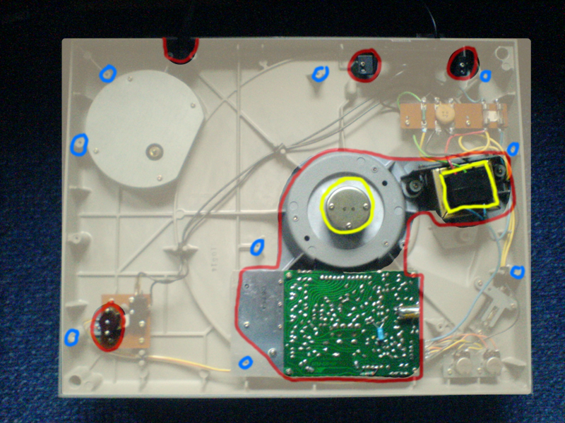

Nou is het bij deze Technics niet een kwestie van oud plintje eraf nieuw dikker plintje erop zoals bij sommige draaitafels. Dit omdat er een aantal dingen uitsteken. Ik heb even een schetsje gemaakt om dat te illustreren (bijlage).
Het licht gele gedeelte stelt een plaat MDF voor van 450x350x22mm, alles dat rood omcirkeld is steekt boven de rand uit. Ik wil dus dit gedeelte wegzagen. De motor en een deel van de trafo steekt verder uit en deze stukken (geel) zullen ook in de tweede laag MDF uitgezaagd worden. Daarna gebruik ik nog een laag massief MDF van 18mm om het geheel af te werken en om de pootjes in te bevestigen. De blauwe cirkels zijn de schroefgaten btw. Hier moet ik ook nog wat voor verzinnen, simpelweg langere schroeven kopen lijkt me het handigst. In de originele plint zijn de schroefgaten namelijk verzonken zodat er geen onnodig lange schroeven nodig zijn.
