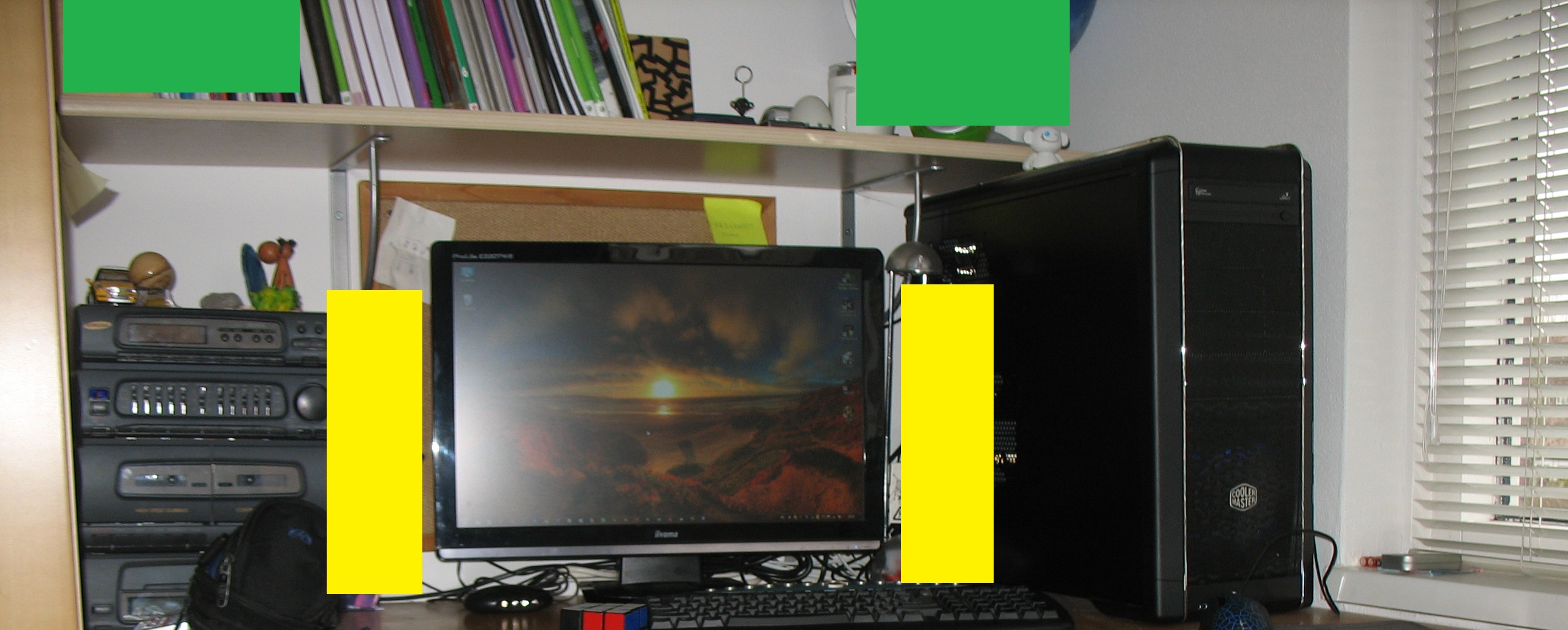

Zoals beloofd!
Normaal zit er een doekje voor, wat hem toch een stuk stijlvoller maakt :D

Ik zou denken, de systeem kast van de PC onder het bureaublad eventueel met een beugel aan de wand, dan de speakers links en rechts van het raam geeft toch wel de meest optimale oplossing.
Meer ruimte op het bureaublad, en een betere weergave in de ruimte :) :)
Hans
Wat bedoel je precies links en rechts van het raam, want daar zit ik niet, ik zit namelijk achter mijn bureau en daar zouden dan mijn luidsprekers moeten staan.

Een 2-weg die dan op mijn bureau staat of aan de muur. Ik zou ze namelijk graag op mijn bureau hebben, want ik vind ze aan de muur niet mooi ;)
Heb je dan misschien een ontwerp voor een kleine 2 weg, want ik wil ze dan eigenlijk niet groter hebben dan die CT 222 die ik eerder heb gelinkt.

Op groen kun je toch ook je speakers kwijt?
Subwoofer onder je bureau en klaar ben je.
Wordt dan het geluid niet over me gestraald, omdat ze toch een stuk hoger staan dan waar ik zit?
Maar het zou dan nog steeds een 2.1 setje blijven, ik neem aan van wel :P

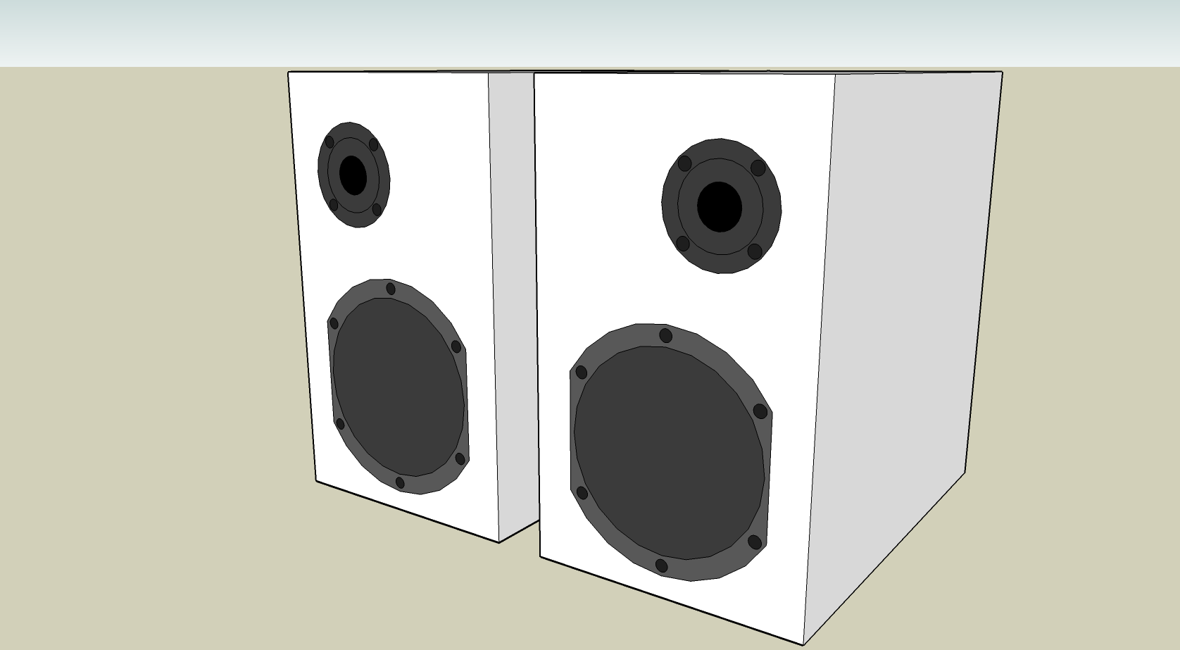

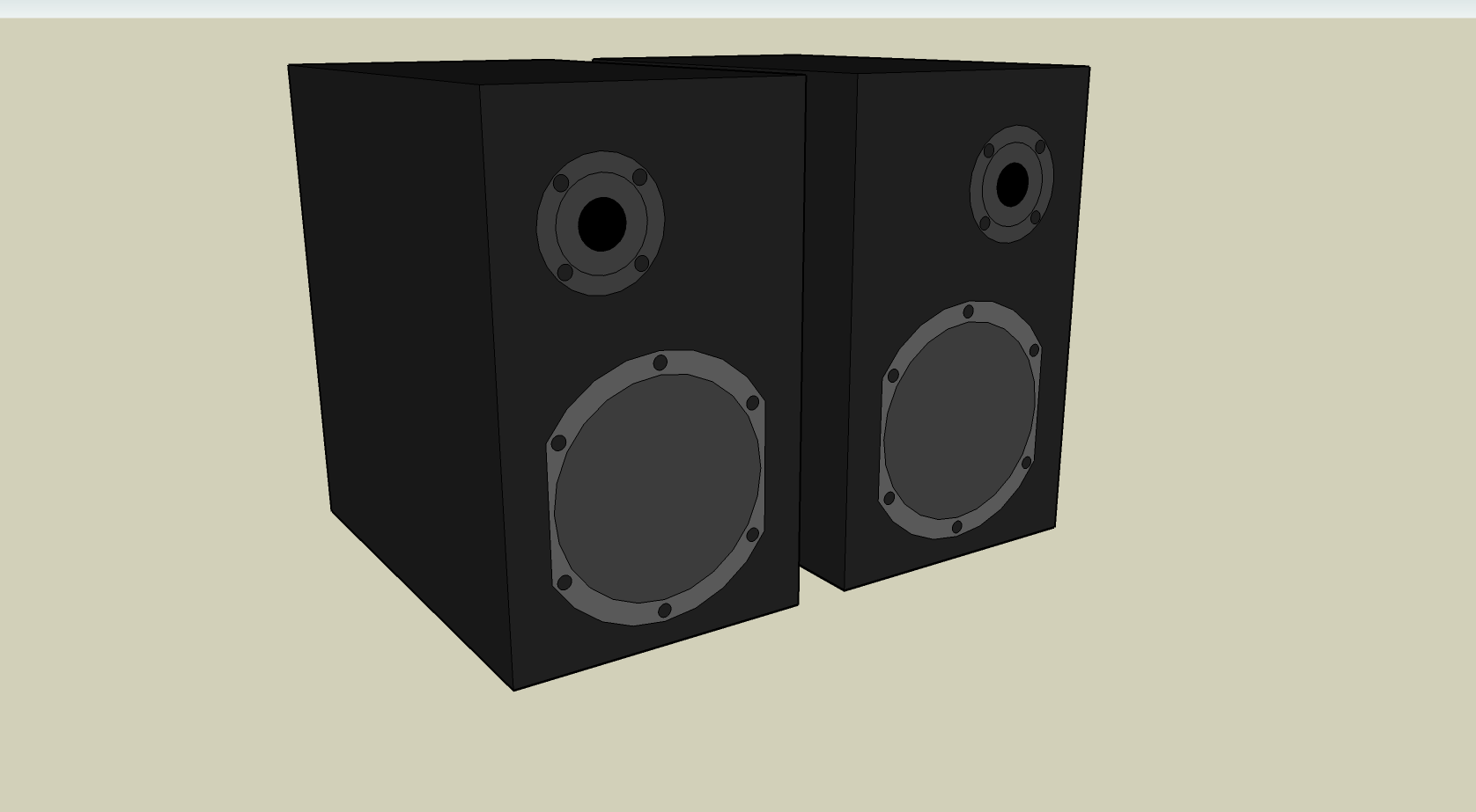

Ik heb al een ontwerpje gemaakt van de kasten, ze worden ongeveer bruto 16L.
Ze komen dan op mijn boekenplank te staan (zie foto's eerder dit topic voor mijn kamer+bureau)
Het ontwerp,welke vinden jullie het mooist de witte of de zwarte?
Witte versie
Witte versie
Zwarte versie
Zwarte versie
Voor de subwoofer heb ik nog geen speaker, daarom aan jullie de vraag welke goed is. Ik wil er ongeveer 50 euro voor uitgeven.
Er is aan mij een Raveland AXX1010 aangeboden voor 42 euro, is dit een goede deal?
Volgens mij is die Raveland wel een goede beginners subwoofer.......
