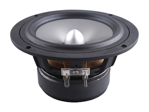

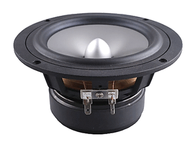

Zoals de titel al zegt ben ik bezig met een nieuw boekenplankmodel speaker met Fountek units.
De bas wordt verzorgt door de Fountek FW146 woofer. Leuk aluminium woofertje met faseplug. (30 euro)

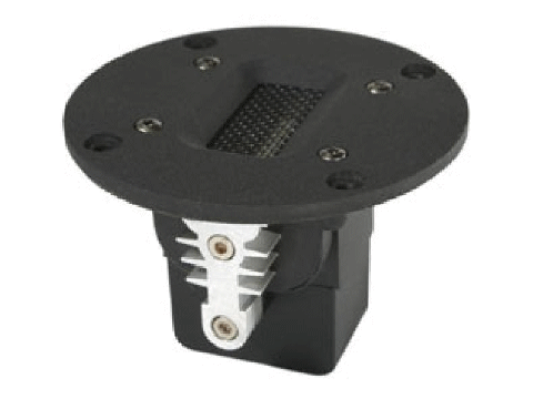

Het hoog wordt verzorgt door de kleinste bandtweeter van Fountek, de NeoCD1.0MB (34 euro) Beide units had al tijdje liggen, dus nu maar eens tijd om mee te beginnen. Het wordt een basreflex kastje van rond de 8 liter die gemaakt is van 22mm dik MDF.\

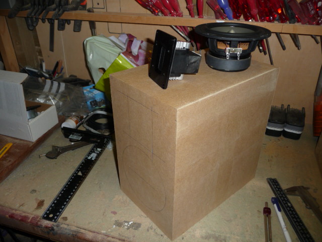

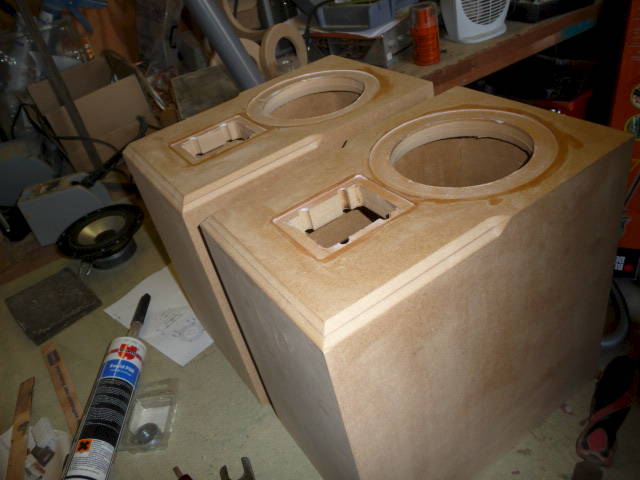

De behuizing is 190 mm breedt, 290mm diep en 300mm hoog geworden.
Alles aan de binnenkant bekleed met vilt, en achter de woofer wat pritex.
Basreflexpijp is aan de achterkant, achter de tweeter gekomen.
Dit is de BR-50HP (volle lengte van 14,1cm) wat een afstemming geeft van rond de 51Hz.

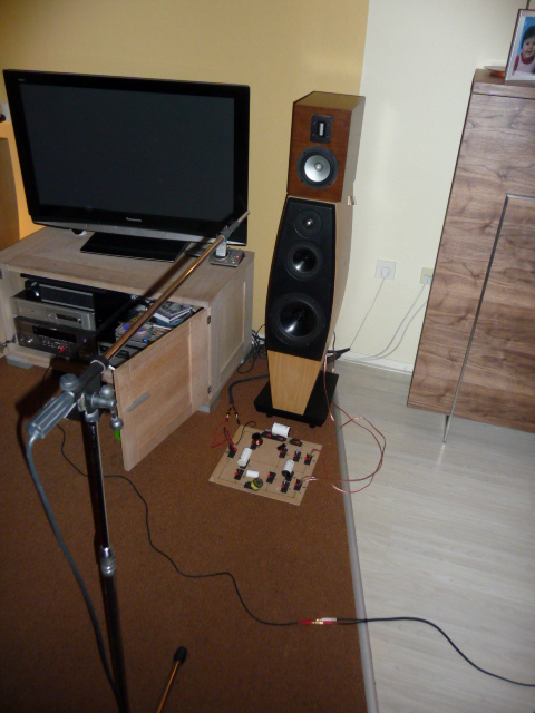

Als verdere demping zit er nu iets BAF in. Klein strookje rondom de woofer. Achter de tweeter en dus rond de BR-opening is het (nog) leeg.
Alles aangesloten en vanavond (staat nu te spelen) aan het filter begonnen. Eerst (gister) de data opgemeten en aan het simuleren gegaan. Filter opgebouwd en vanavond lekker zitten meten.

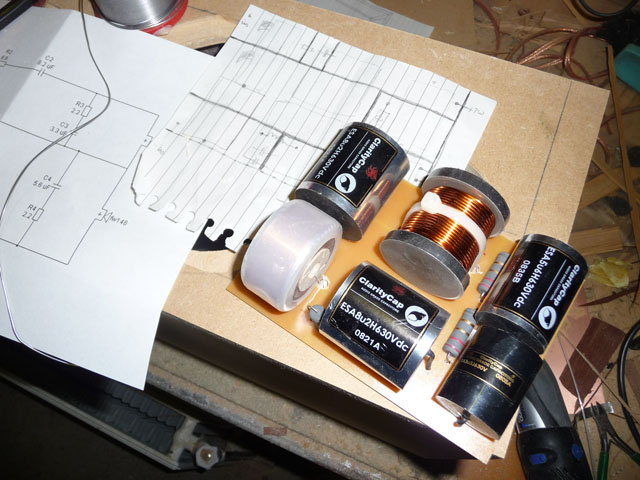

Met voorlopig onderstaand filter en resultaat.
De X-over zit rond de 2200Hz, denk dat ik die nog iets hoger ga zetten, maar de eerste pogingen om die hoger te zetten waren niet echt naar tevredenheid qua geluid. Nog even op broeden dus.
Cz1 en Cz2 zijn om aan de benodigde 240nF te komen. Door dit over L2 te gebruiken onstaat een dip rond de 8800Hz, wat een resonantiepiekje is van de woofer. R3/C3 zit er bij om het oplopend hoog van de tweeter wat te doen afzwakken.

Wat avondje aan het luisteren en stoeien geweest met het filter.
Paar onderdelen vervangen en de x-over frequentie toch iets omhoog gezet. Klank is wat opener geworden. Het hoog loopt nog steeds iets op, maar is een persoonlijke smaak, ik vond het toch iets prettiger klinken zo. Hieronder de aanpassingen.

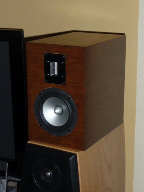

Gisteravond is Edo met zijn Fountek's bij mij op bezoek geweest. Samen met mijn vriendin hebben we eerst even geluisterd naar mijn TQWT's met philips breedbandertjes, daarna hebben we de Fountek speakers van Edo aangesloten op mijn 300B versterker.
Dit was voor ons een heel aangename verrassing. Dit kleine speakertje zet een heerlijk geluid neer. Het vermoeide geen moment en de hele kamer was gevuld met muziek.
Mijn eigen speakers bundelen veel meer.
De plaatsing is met de speakers van Edo ook uitstekend en ik verbaas me nu nog hoeveel lage tonen zo'n klein boxje kan produceren.

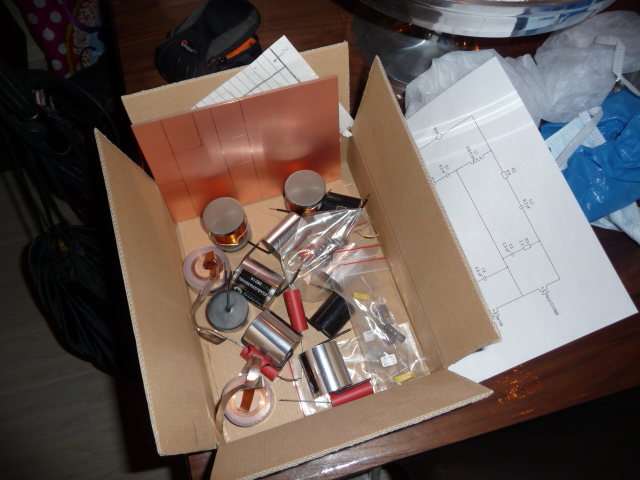

Nee hoor, is geen bewuste keuze, maar de meetset (microfoon/audiokaart) lopen daar af. Hoger meten dan 18Khz is dus wat lastiger.Als ik de datasheet van de NeoCD1.0MB bekijk dan zie ik dat de frequentiegang nog flink doorloopt na 20KHz. Op jouw plot zie ik dat het hoog redelijk afvalt rond die plek. Was dat een bewuste keuze?
De spullen komen bij Caps & Coils vandaan (http://www.capsandcoils.com ) en ik was rond de 200 euro kwijt voor twee filters. Als je wil mail ik je de bestellijst wel even door.Welk merk/type condensatoren en spoelen heb je gebruikt en wat was je in totaal kwijt voor de 2 filters?

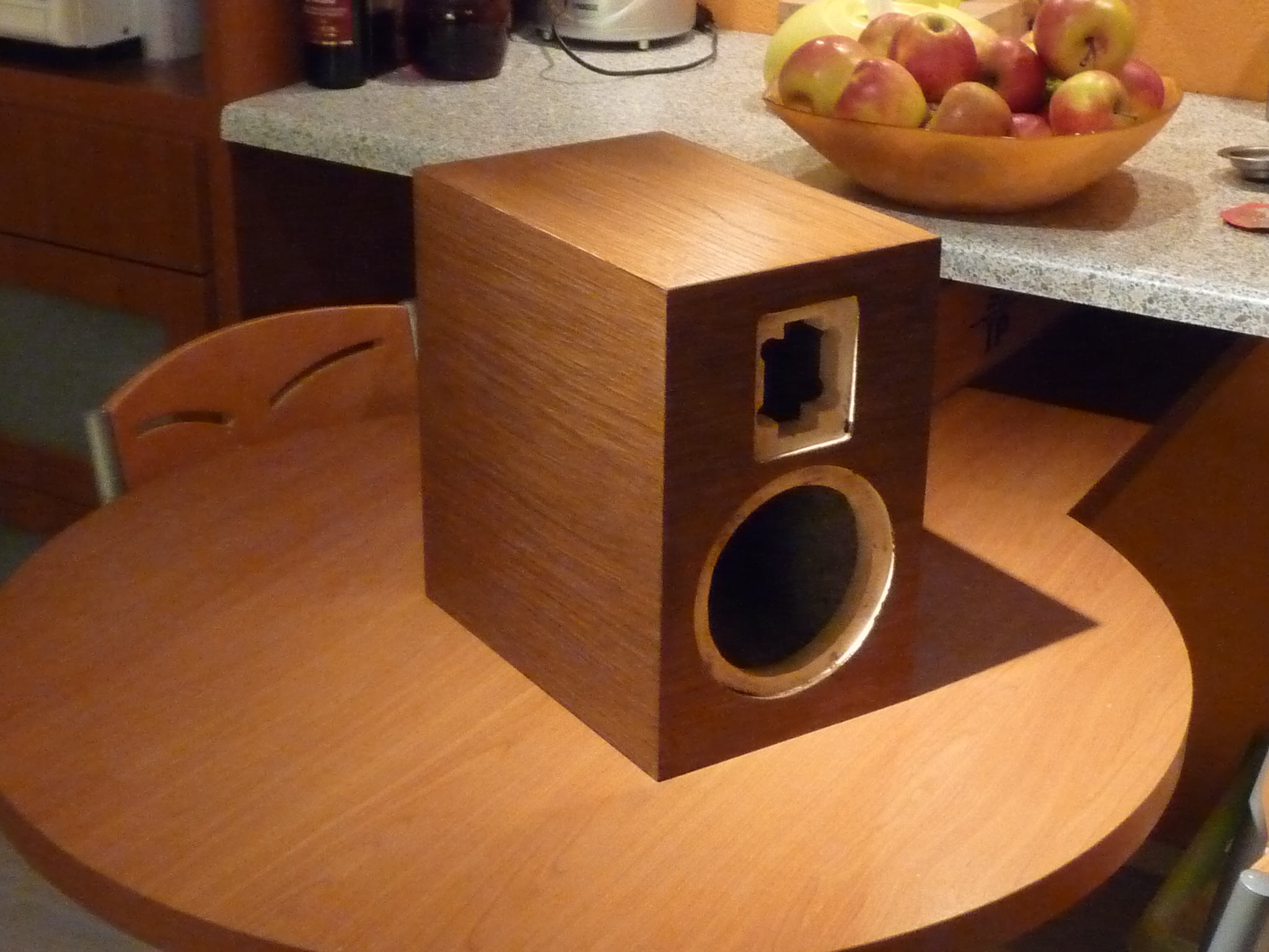

Die afgeschuinde randjes zijn eigelijk meer voor de fun. De vorige versie is gewoon recht-toe-recht-aan rechthoekige doos met weinig fantasie, maar die komt in de HT-ruimte te hangen waar ik niet zoveel zit. Deze versie met AL130 komt in de keuken, dus even ietsje meer mee doen.
Moet wel zeggen dat het fineren wel een klusje is zo met die schuine randjes. (maar is gelukt).
De FW168 zou ik ook gaan gebruiken, echter ze hebben een wat grotere kast nodig waar ik op dit moment geen plek voor heb. Vandaar dat ik ze tekoop heb staan. Ze zijn nog nieuw.
