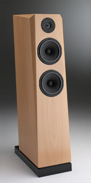

Ben ook zeer benieuwd! Heb nog een photoshop model van de Vertigo erbij gedaan, uiteraard niet met de Scan Speak drivers...
Berichten: 12870
Re: Vifa Vertigo
Probeer de drivers zo hoog mogelijk te zetten. Bij de Vertigo zit er nog teveel baffle tussen driver en bovenrand.
Voor het schot achter de tweeter is nu geen ruimte voor 2 cirkels van 13cm doorsnede. Ik zou daarom een groot rechthoekig gat erin maken van 20,5x13cm, anders zijn de woofers niet voldoende akoestisch gekoppeld met elkaar. Stevigheid heb je toch al genoeg, vanwege het compartiment voor de tweeter. Dat kun je over de volle breedte van de box maken, geeft dan extra bracing.

jeroen_d schreef:
Probeer de drivers zo hoog mogelijk te zetten. Bij de Vertigo zit er nog teveel baffle tussen driver en bovenrand...
wat biedt dat voor voordeel? er zit onder de drivers nog veel meer :roll:
Berichten: 12870
Re: Vifa Vertigo
Voor lage frequenties ziet hij dan geen baffle. Door de afstand tot de rand klein te houden ziet de driver pas baffle bij hogere frequenties. En bij die hogere frequenties bundelt hij al, dus ook bij die frequenties ziet hij de baffle niet. Ergo: zo min mogelijk invloeden van de baffle, je krijgt meer de zuivere respons van de woofer en een constant afstraalgedrag.
En wat onder de drivers aan baffle zit, geeft nog maar een kleine bijdrage aan de diffractie. De reflectie wordt over een grote afstand uitgesmeerd.

Wat zijn eigenlijk de voor-, en nadelen van het plaatsen van de baspoort aan de voorkant?
Nog een andere vraag over de kast. De buitenafmetingen van de Premium 33 zijn 108x21x29,7cm terwijl de Vertigo 106x24x50 (eff 38,5) cm meet. Volgens mij moet de kast dan breder worden, anders kan ik de schuine kanten niet maken. Dus ik zat eigenlijk te denken om de buitenafmetingen van de Vertigo aan te houden. De inhoud klopt dan natuurlijk niet meer met het oorspronkelijke ontwerp van de Premium 33. Eventueel kan ik dit extra volume gebruiken voor een apart compartiment voor het filter onderin. Door het aanbrengen van extra bracing of door de kast te verzwaren wordt het volume ook minder, en wellicht zorgt dit voor een mooiere basreflex afstemming.
Ik zat voor de binnenkant te denken aan het aanbrengen van loodbitumen en pritex. En eventueel de bovenste kamer te voorzien van schapenwol...is dit een verstandige keus? Of zijn er betere alternatieven?
1. Bij een 2-weg systeem krijg je ook wat ongewenst middengebied door de poort. Als de poort achteraan staat gaat dat minder storen.
2. Als de poort achteraan staat ben je wat beperkter in de opstelling dicht bij een achterwand.
3. Optiek.
Berichten: 12870
Re: Vifa Vertigo
Hier sluit ik me bij aan.
Wat de kast betreft, ik vind 50cm wel erg diep. Kun je niet beter in het midden gaan zitten, dus 108x24x40 of zoiets? -edit- ik zie dat alleen de base 50cm is en dat de bovenkant 38,5cm is. Dat is prima in orde. Dus ja, hou gerust de afmetingen aan van de Vertigo. Dan wordt het echt een vifa vertigo! :)
Wat demping betreft, de hele kast met bitumen en pritex bekleden is een beproefde methode.

Als ik jou was zou ik overwegen er een "Vifa Vertigo plus" van te maken met een Scanspeak 10F als middentoner en je PL18's als woofers (twee per kant). De PL18 staat bij mij niet bekend om zijn goede middentonen maar vooral om zijn goede laagweergave. En zeker omdat je zelf zo gecharmeerd bent van je eigen vertigo's, die zich vooral onderscheiden in het gedetailleerde midengebied, zou dit mijn te adviseren oplossing zijn.
Verder lijkt het mij niet handig je bas-mid boven je tweeter te plaatsen in combinatie met een baffle onder een hoek, dit is verre van ideaal qua akoestische uitlijning, lijkt mij. Hoe ziet je filterkoning JeroenD dat?

therapy heeft al de originele Vertigo. Ja, je kan het concept zo nauw mogelijk volgen maar dan met Vifa drivers. Ook kan je het concept aanpassen en iets proberen met een behoorlijk andere benadering. Beide concepten, 2 1/2 en 3-weg hebben hun voor- en nadelen. Ik verwacht een wat groter geluid op deze wijze.
Wat die akoestische uitlijning betreft heb je een goed punt. De woofer komt zo wel erg ver achter de tweeter te liggen. Dus met de achteroverhellende baffle zal de tweeter toch bovenaan moeten worden geplaatst, we moeten dan afstappen van de d'Appolito opstelling.
Dus meer terug naar de opzet van de premium 33 maar dan in de Vertigo kast. Maar dan heel anders gefilterd zodat het mooie middengebied van de PL18 tot zijn recht komt.

Jullie bedoelen toch de 10F 8424G00 € 72,90
Ik ga denk ik liever voor een groter rendement en dynamisch bereik, bovendien kan ik ze niet goed plaatsen. Het zal denk ik ook wel lastiger filteren worden met een 10F middentoner erbij, of zie ik dat verkeerd jeroen?
Met 2 x PL18 en 1 x XT300 zou het er dus ongeveer zo uit kunnen komen te zien...
Het is niet lastiger filteren, maar een 3-weg kost wel meer filtercomponenten dan een 2 1/2 weg. Ik denk dat je je keuze moet maken op basis van mijn situatiebeschrijving. Met de kleine mid is het net als met een kleine monitor luidspreker. Die klinken het mooist als je ze flink vrij opstelt. Dat zal ook gelden voor jouw Vertigo.
Het grotere rendement en dynamisch bereik van de versie met 2 stuks PL18's leidt ertoe dat het systeem tot een groter volume schoon zal blijven klinken, het loopt minder snel dicht. Het is natuurlijk wel zo dat de scanspeak drivers kanjers zijn, dus ook bij de Vertigo zal dit niet snel gebeuren!

Ok, de "Vifa Vertigo" zal in een tweede luisterruimte (zolder) komen te staan, de plaatsing is verre van ideaal. Ookal vindt ik het een erg goed idee van Emile om er een Vifa Vertigo Plus van te maken, met de 10F voor mid, lijkt het voor mijn situatie 2 x PL18 en 1 x XT300 de betere keus.
Mocht dit namelijk goed uitpakken, dan kan ik in de toekomst gaan denken aan het opnieuw bouwen (en filteren) van mijn Scan Speak Vertigo. Dan zou ik er een Vertigo Plus van maken, met een Scan Speak 18W8831 erbij .

Ik heb in ieder geval de drivers nu binnen, 4 x PL18 en 2 x XT300 . Op de foto hieronder zie je ook nog een setje HT275/D2 staan...misschien kan ik deze nog voor een ander project een keer gebruiken. En anders heb ik mooi een reserve setje tweeters voor mijn vader zijn Vifa Vivace.
Qua speakerbekabeling ben ik er nog niet helemaal over uit, trouwens hoe groot moet de baspoort zijn? In de SS Vertigo wordt de HP-70 gebruikt, deze is 70mm rond en 161mm lang. En in de Vifa Premium 33 een van 72mm rond en 145mm lang.
De HP-70 lijkt me dus wel goed? Of zouden jullie voor een andere baspoort kiezen voor dit ontwerp?
Berichten: 12870
Re: Vifa Vertigo
HP70 is prima.
