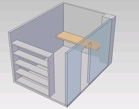

Ik heb hier even een snelle schets gemaakt met paint.
Het oranje zijn de speaker, die lijn die daar loopt is het bureau.
Daarachter een boekenkast en de deur.
Het grijze in een koof die van vloer tot plafond loopt

Re: Speaker voor in de studeerkamer
zoiets dus:
als je wat afmetingen hebt, kan ik t wat nauwkeuriger maken
