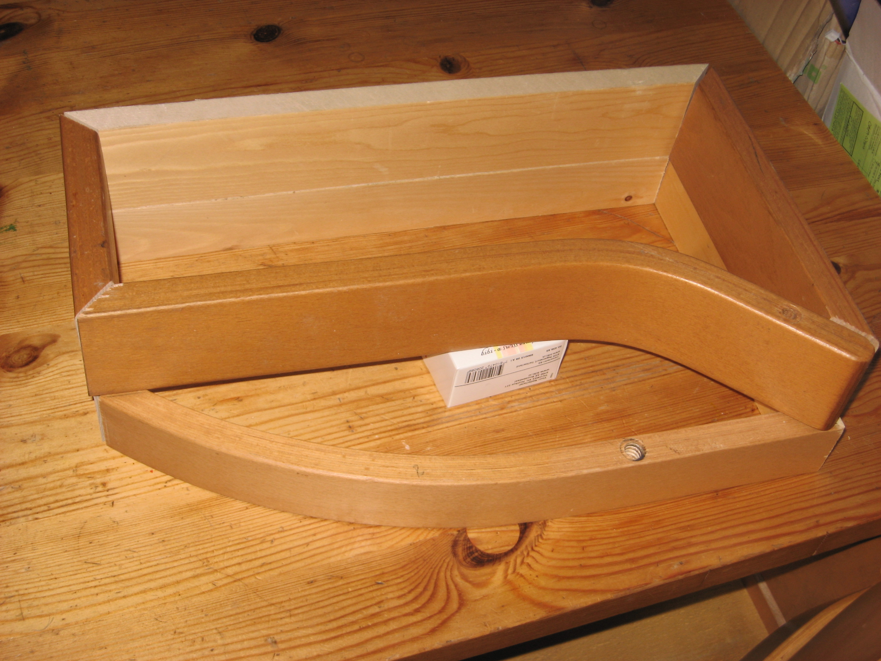

Ik heb maar vast een start gemaakt met de behuizing voor de buizendac. Aangezien mijn vorige poang kaduuk was heb ik van de stukken (gebogen) hout maar een mooie houten omranding gemaakt waar straks de stukken plaat met gaten voor de diverse onderdelen kunnen worden gemonteerd.
Is weer eens wat anders dan het normale rechttoe rechtaanwerk zullen we maar zeggen....

Hey Jan,
Ziet er goed uit. Het lage gedeelte van de kast gereserveerd voor de buizen?
Ik ben helemaal voor! maar dat dacht je al zeker?
Mooi om zo'n stoel te laten herleven op die manier!!
Kees

Berichten: 8788
Bericht door Wowly »
Idd, het lagere "terras" is waar de buizen worden geplaatst. In het hoge terras worden de trafo's geplaatst alsmede misschien de grotere elco's.
Dat recicleren heb ik van mijn vader. Die maakt de meeste zaken van gebruikte grondstof. Zo zijn wij altijd erg blij met bepaalde oudere houtpanelen, mooie uitgewerkt hout voor nop!
