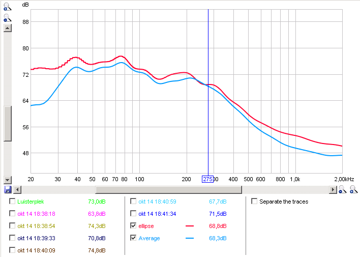

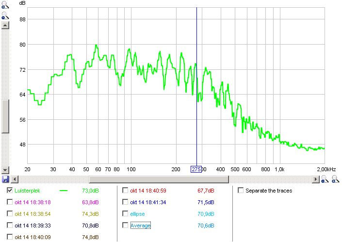

Ik ben net verhuisd, dus dingen zijn nog niet helemaal 'up and running'. De woonkamer is circa 4 bij 9 meter en gelukkig mochten mijn speakers ook mee van mijn vriendin :)
Ik begin met het laag, in alle metingen heb ik room correctie toegepast op de metingen van de luisterplek links en rechts afzonderlijk. De figuur hieronder laat de RTA meting op de luisterplek zien. Dit zijn alleen de woofers, roze ruis mono en de woofers zijn 4e orde gefilterd op 400 Hz.
Op DIYaudio volg ik me name de draadjes waar Earl Geddes aan het woord komt. Voor zijn systeem met 3 (!) subwoofers beschrijft hij hoe metingen moeten worden gedaan voor in het laag.
http://www.diyaudio.com/forums/showthre ... ost1631378
Een gebruikelijke methode is om 6 metingen in de ruimte te nemen en deze te middelen, 'spatial averaging'. Eventuele eigenfrequenties van de kamer middelen dan niet uit, de respons boven de schroederfrequentie (meestal zo'n 100 a 200 Hz) middelt wel uit. Een methode die Earl toepast is de microfoon handmatig in cirkelbewegingen rond de luisterplek 'sweepen' en de RTA laten middelen. Ik heb beide gedaan, het resultaat is hieronder te zien.
De blauwe lijn is het gemiddelde van 7 plaatsen (1 meter rond de luisterplek). De rode lijn is de handmatige 'sweep'. Beide geven bijna hetzelfde resultaat, de sweep is echter 10x zo snel uit te voeren :)
Vervolgens moet het resultaat worden gemiddeld met 1/3 of 1/6e octaaf. Hieronder met 1/6e octaaf.
Wat is er op te merken:
1. Metingen op de luisterplek en de 'spatial averaging' lijken alleen op elkaar onder de schroederfrequentie
2. Er zit in een boost in het laag onder de 80 Hz. Dat klopt, de targetcurve heeft een boost in het laag.
3. De modes bij 40 en 80 Hz zijn niet helemaal weg. Is misschien een beetje hoorbaar maar niet storend.
4. Een dip bij 130 Hz en een bult bij 200 Hz. Deze zijn duidelijk hoorbaar, zit echt niet goed. Beetje dikkig geluid in de 'upperbass', beetje kastgeluid en dat bij een dipool :) Dit is niet te zien bij de metingen op de luisterplek!
5. Valt al af bij 300 Hz. Geen idee hoe dat komt. Roze ruis gaat tot 20 KHz, filter van de woofers op 400 Hz.
Dus, dit lijkt me een heel zinvolle meting. De sweep methode is gemakkelijk om uit te voeren. Het zal wel mogelijk zijn om een correctiefilter te maken op basis van bovenstaande metingen. Als de meting van vlak is en de klank ook goed is, dan kunnen we wat mij betreft spreken van een goede correlatie tussen klank en meting.
