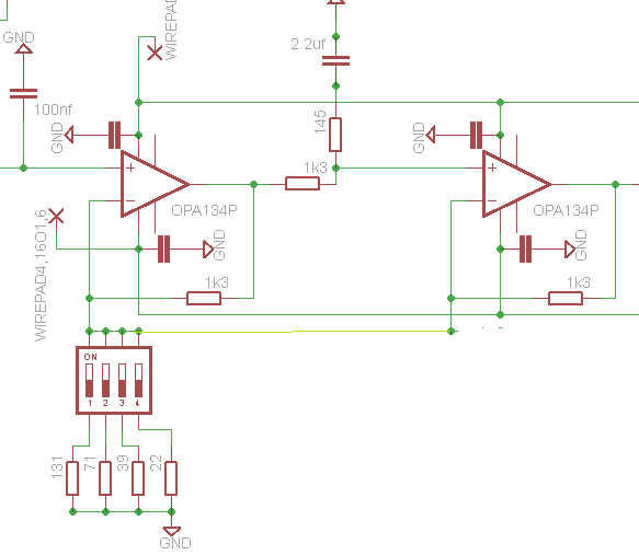

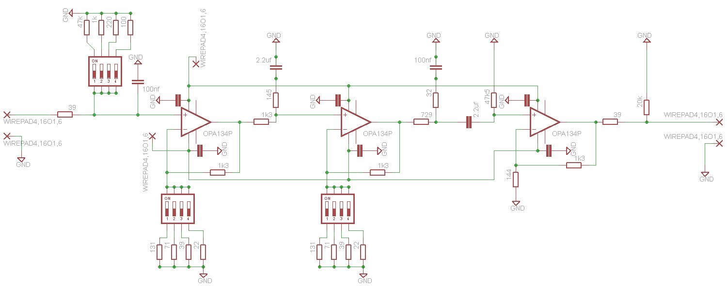

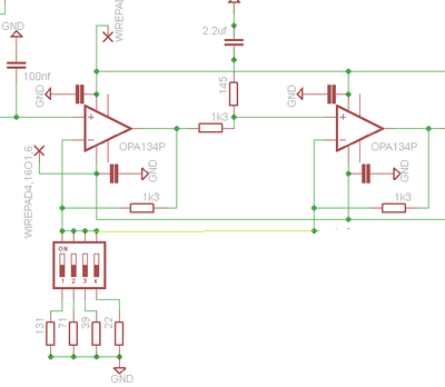

Ik heb een hernieuwde poging gedaan en een wat netter schema gemaakt. De waardes van de componenten zijn deels overgenomen uit dit schema http://coset.se/tmp/Audio/Hagerman/S1.jpg en deels berekend met de hiervoor bestemde site van Hagtech: http://www.hagtech.com/equalization.html
-Zoals te zien is er keuze uit 4 ingang impedanties namelijk 47k5 voor mm en 1k 220 en 100 ohm voor mc.
-De gain is te selecteren met de twee dil schakelaars bij de eerste twee opamps deze ligt rond de 40, 50, 60 en 70 db, ik heb nu dus twee keer een 4x schakelaar maar kan ik deze schakelaars ook samenvoegen (Zie plaatje) zodat beide opamps de zelfde weerstanden gebruiken? of kan dit niet.
-Wat voor condensatoren kan ik het beste gebruiken aan de voedings pennen van de opamps?
-Wat voor condesatoren kan ik het beste voor het filter gebruiken, Wima of zijn er beteren die enigzins te betalen zijn, ik neem aan dat het mkp moet zijn?
Voeding elna elco en een 10de van de waarde een mkptje dus zeg 10uF elco @ 100nF mkp
Filter is in mijn ogen een styroflex erg goed vanwege langdurige stabiliteit van de waarde.
Kan ook met Mkp zou zeker geen mkt of nog slechter nemen.
In het originele schema zijn de min-ingangen van de opamps ook niet onderling verbonden, dus volgens mij niet.

Zo een opzet voor de voeding, Uw op en aanmerkingen graag :)

Ziet er best goed uit allemaal. Hoe ver sta je ondertussen?
Mijns inziens mogen de eerste elco's, na de gelijkrichter, best wat groter.. minimaal 100uF per volt zeg maar.
De laatste elco mag volgens mij wel wat kleiner.. Je moet eens in de datasheet van de stabilisator kijken.. Ik denk dat daar iets van 10uF zal staan, zo op de gok..

Ow, ik had niet op de waardes gelet. Voor een 78xx en 79xx let je best wat op hoeveel cap je er echter zet. Of dat voor een 317/337 ook zo is weet ik niet van buiten.
100µF/V is een mooie vuistregel. Die moet ik onthouden. Ik ga meestal veels te groot. (kan weinig kwaad, maar het is soms zo duur he)
