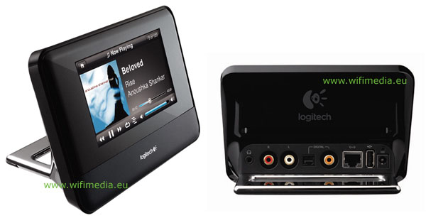

heeft toevallig iemand hier de nieuwe Sb touch al gezien/ en vooral gehoord ?
btw als er interesse is en de touch is tekoop dat gaat mijn SB 3 in de verkoop dus als er interesse is meld u maar

De Touch is door mij al gezien op de VAD show, maar er waren door de update naar versie 7.41 problemen met het afspelen.
Er schijnen nog wat meer probleempjes in te zitten, en Wifimedia in Arnhem wil hem pas uitbrengen als het goed draait.
Met het publiceren van de komst van de Touch zakte de prijs van de SB3 naar €149,--, en is nu weer terug naar € 199,--.
Het lijkt er op dat je voor de nieuwe Touch een aansluiting krijgt om een USB schijf te gebruiken, naast natuurlijk het bestaande netwerk.
Nieuw is de USB en een duidelijk andere DA chip (Wolfson)
