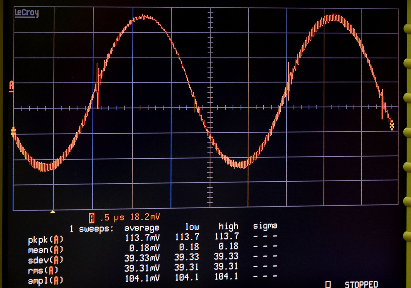

Nog even een plaatje van het scoopbeeld: voor, na, here and anywere hetzelfde beeld.

Ps. Co heeft nog wat scope foto's geschoten, dan zie je duidelijk de output van de zendamateur dat meegekoppeld wordt op de output van de UcD. Ook kan je de modulatie gelijk terugzien. Het patroon wat ik Co ook heb laten zien (helaas geen foto van gemaakt) is dat van een AM zender.
AM - amplitude modulation
http://en.wikipedia.org/wiki/Amplitude_modulation

Volgens mij mag je buurman overigens alleen zoveel zooi de ether in stoken als anderen daar geen last van hebben. Vraag hem anders eens zijn zender (al dan geen repeater) 5 minuten uit te zetten. Als dan je ruis weg is, weet je het zeker. Om zomaar ervan uit te gaan dat die je ruis veroorzaakt vind ik een beetje kort door de bocht. Zie ik goed dat die HF-storing ergens rond de 30MHz op een 400kHz draaggolf zit? Of wat zie ik precies op het scoopbeeld?
Die vreemde spikes in het signaal, hebben jullie daar enig idee van waar die vandaan komen?

Ja, ik heb de + en - ingang naar massa kortgesloten en toen een aantal metingen gedaan. De ruis en de instraling van een AM draaggolf was toen nog steeds aanwezig. Ik vind 't daarom gek dat met de zender van de buurman uit de ruis niet weg was, dit zou namelijk betekenen dat deze AM draaggolf niet de oorzaak was, maar dat er nog een andere oorzaak is die hier roet in het eten gooit.
Ik heb de versterker, de voeding en de opbouw heel kritisch bekeken, maar nergens evidente fouten kunnen ontdekken. In dit geval is het dus zaak om bij te beginnen bij iets wat wel werkt, hopelijk een UcD400 met eenvoudige voeding en dan stapsgewijs zaken toevoegen, waar het dan misgaat is in regel waar de oorzaak ligt.
