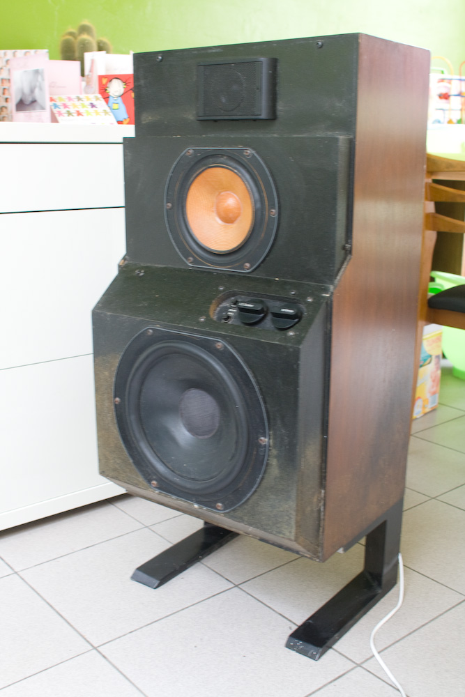

Dit is er één van:

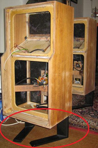

Er is nog wel wat werk aan dus, wat me wel opvalt, is het grote verschil met andere toestellen van deze reeks:
Een foto via google images:
Opmerkelijk veel verschillen toch?
* mids andere kleuren
* ribbels op front ontbreken volledig
* andere afscherming van de tweeter
* zekeringen (links van de regelknoppen) zien er anders uit
Volgens mijn eerste luister tests spelen ze een PAK "lichter" dan mijn dm2a's ( de dM6 heeft een minder overdreven en overheersend laag) beter midden en hoog, maar je mist toch wel even het laagste als je van de dm2a op de DM6 over schakeld...)
Niet echt twee speakers om naast elkaar te zetten dus.

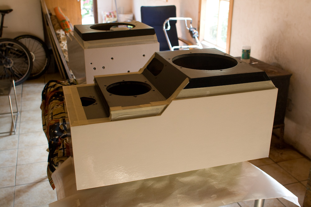

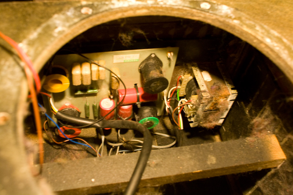

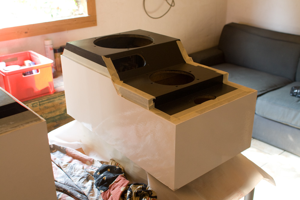

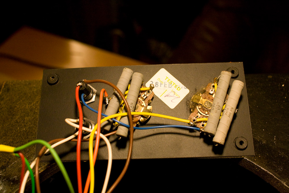

Enkele beelden van de restauratie:
Voor de werken begonnen
fijnregeling van mid en hoog
Eerste blik op de filter na het verwijderen van 50L demingsmateriaal
verdere demontage van mid & hoog
