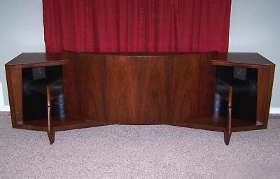

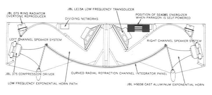

Je bedoelt de Curved radial refraction channel integrator panel 8-[

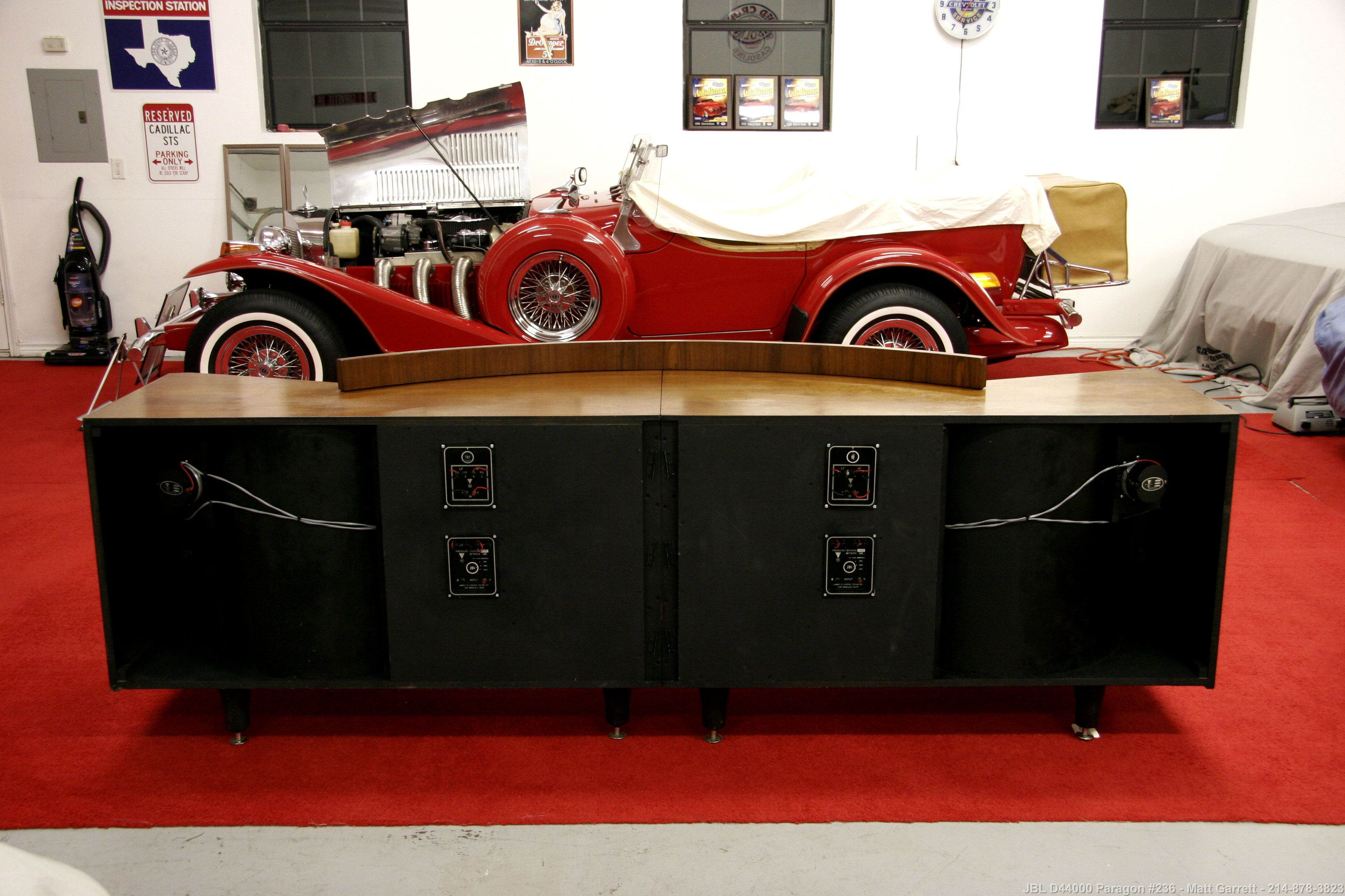

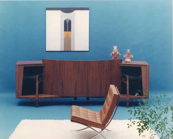

Het is wel een imposant geheel, ik ben bang dat je er wel wat ruimte voor nodig hebt (garage of zo) :-&

Het is een bepaalde geometrie, de afmetingen hebben bepaalde onderlinge relaties. Zolang je je daar aan houdt, kun je volgens mij redelijk schalen binnen de juiste verhoudingen. Er is ook een Metregon (basreflex of gesloten, iig geen hoorn), die is volgens mij al iets kleiner, ik heb ook vage herinneringen van een minigon, maar misschien is dat alleen DIY.
Het grote voordeel van deze curved radial refraction channel integrator panel (ik vond mijn verhaspeling efficienter typen) is het afstraalgedrag, erg breed. Ik las op audioheritage dat de Paragon in eerste instantie als een center channel was bedoeld en men ergens in de ontwikkelfase enigszins tot inkeer kwam en realiseerde dat niemand er nog een vergelijkbare linker en rechter speaker bij ging zetten. Daarna is er een breed afstralende (maar nogal diffuus klinkende) stereo-in-a-box speaker van geworden. Ik heb wel eens gedacht dat een herinterpretatie van de Metregon met moderne drivers een hele mooie centerchannel kan zijn, waarbij of het hele volume benut wordt voor een immense gesloten sub, of het middendeel een deur krijgt en als dressoir dienst kan doen.
